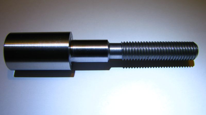

kavior
Posty w temacie: 17
Posty: 183
Rejestracja: 05 gru 2014, 13:38
Lokalizacja: Krakow
#26
Post napisał: kavior » 01 lip 2016, 10:55
Iscar na wnmg dotarł. Pierwsze wrażenia mega pozytywne, mimo że płytki używane. Miałem tylko chwile na testy noża, poniżej zdjęcia z toczenia. Eksperymentowałem na obrotach 300-400 i różnymi posuwami. Nie udało mi się uzyskać lepszej jakości jak widać na większej średnicy. Materiał to zwykła, przypadkowa stal. Da się płytka wnmg uzyskać lepszą powierzchnie czy źle dobieram parametry? Mam oczywiście świadomość, że nie jest to nóż to obróbki końcowej i lustra nie uzyskam. Jaką płytką uzyskam tzw lustro ( dcmt ? ) oraz czy wnmg mogę toczyć żeliwo?
rc36
Posty w temacie: 10
Posty: 2384
#27
Post napisał: rc36 » 01 lip 2016, 12:43
Ja używam płytek TPUN i nie narzekam, musisz popracować nad parametrami skrawania bo to co pokazałeś to porażka, daje foto elementu toczonego właśnie płytkami TPUN z promieniem naroża 0,4.

#28
Post napisał: piotrfire » 01 lip 2016, 12:51
Ja po tym nożu mam powierzchnię zdecydowane lepszą ale i obroty znacznie wieksze 600-800 przy średnicach 25- 50

#29
Post napisał: kavior » 01 lip 2016, 13:48
rc36 pisze:Ja używam płytek TPUN i nie narzekam, musisz popracować nad parametrami skrawania bo to co pokazałeś to porażka, daje foto elementu toczonego właśnie płytkami TPUN z promieniem naroża 0,4.
generalnie muszę popracować, bo to pierwsze toczenia w moim życiu :mrgreen: :razz:

#30
Post napisał: Mat3ys » 01 lip 2016, 13:53
Zacznij od zwiększenia obrotów bo 300 to mało przy tej średnicy. Materiał też mógł się trafić jakiś gliniasty.
