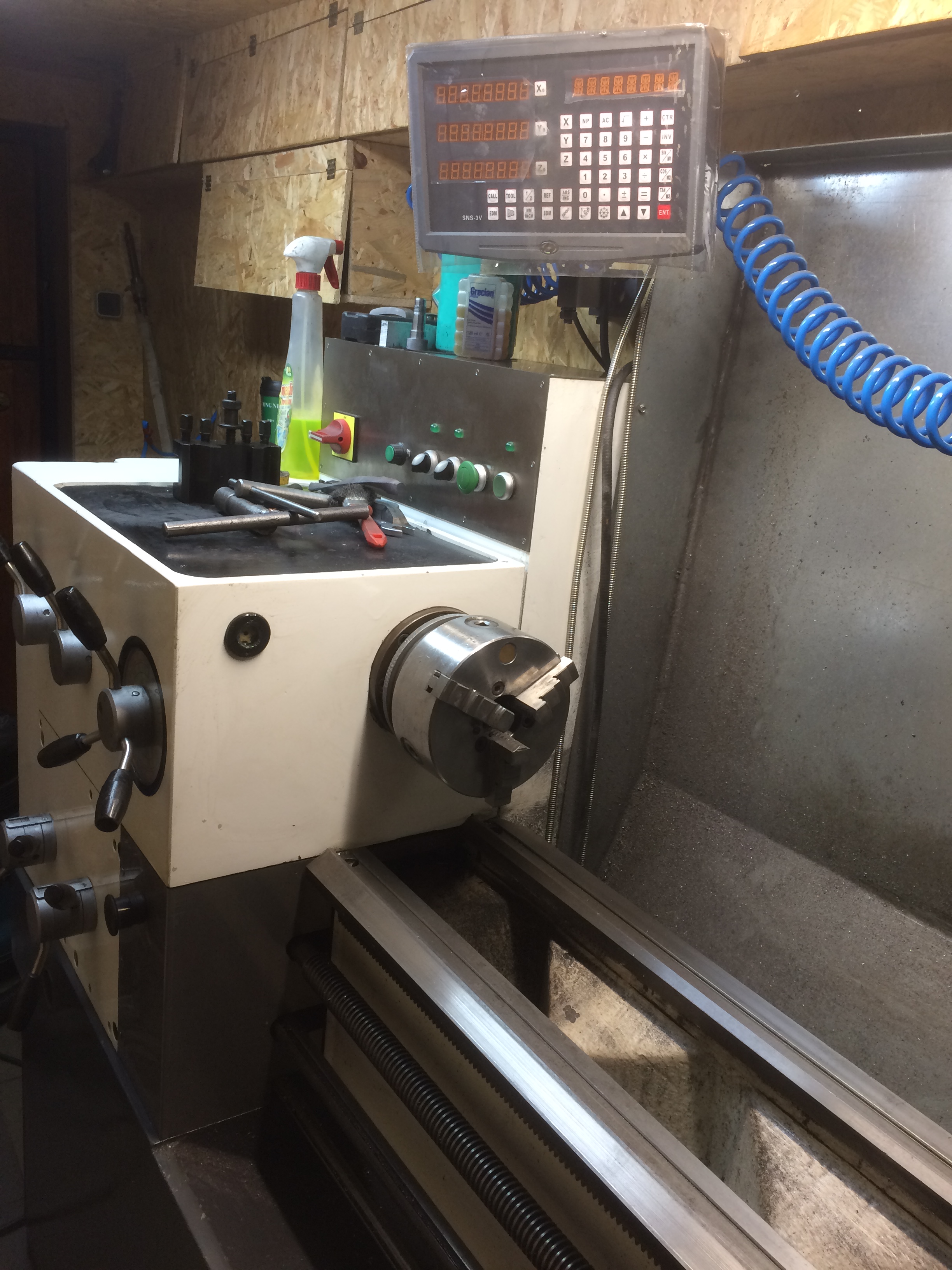

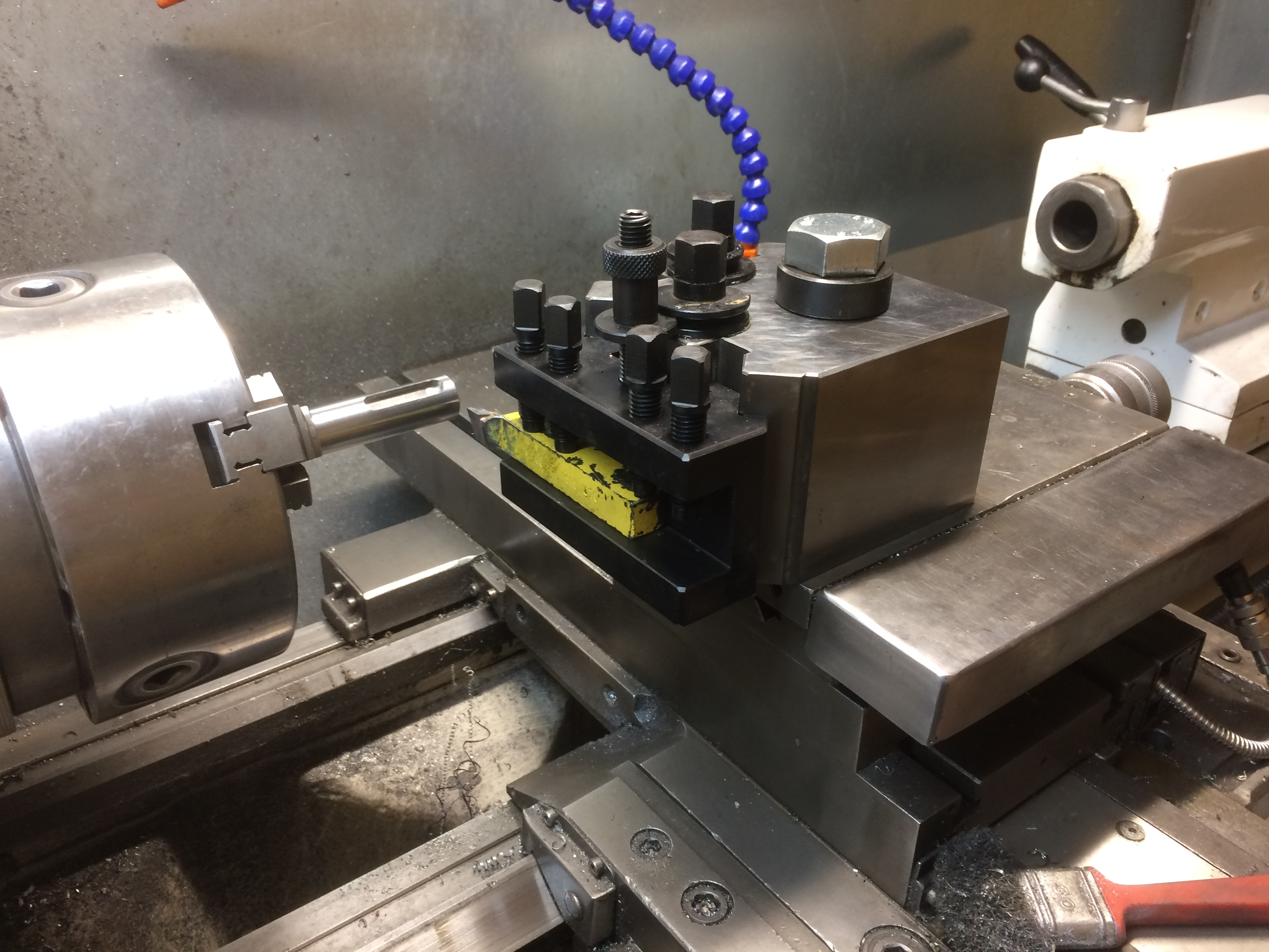

Post napisał: robertwrr » 16 lut 2018, 23:46
dotarł nowy imak i juz zamontowany wczesniej zamontowalem liniały

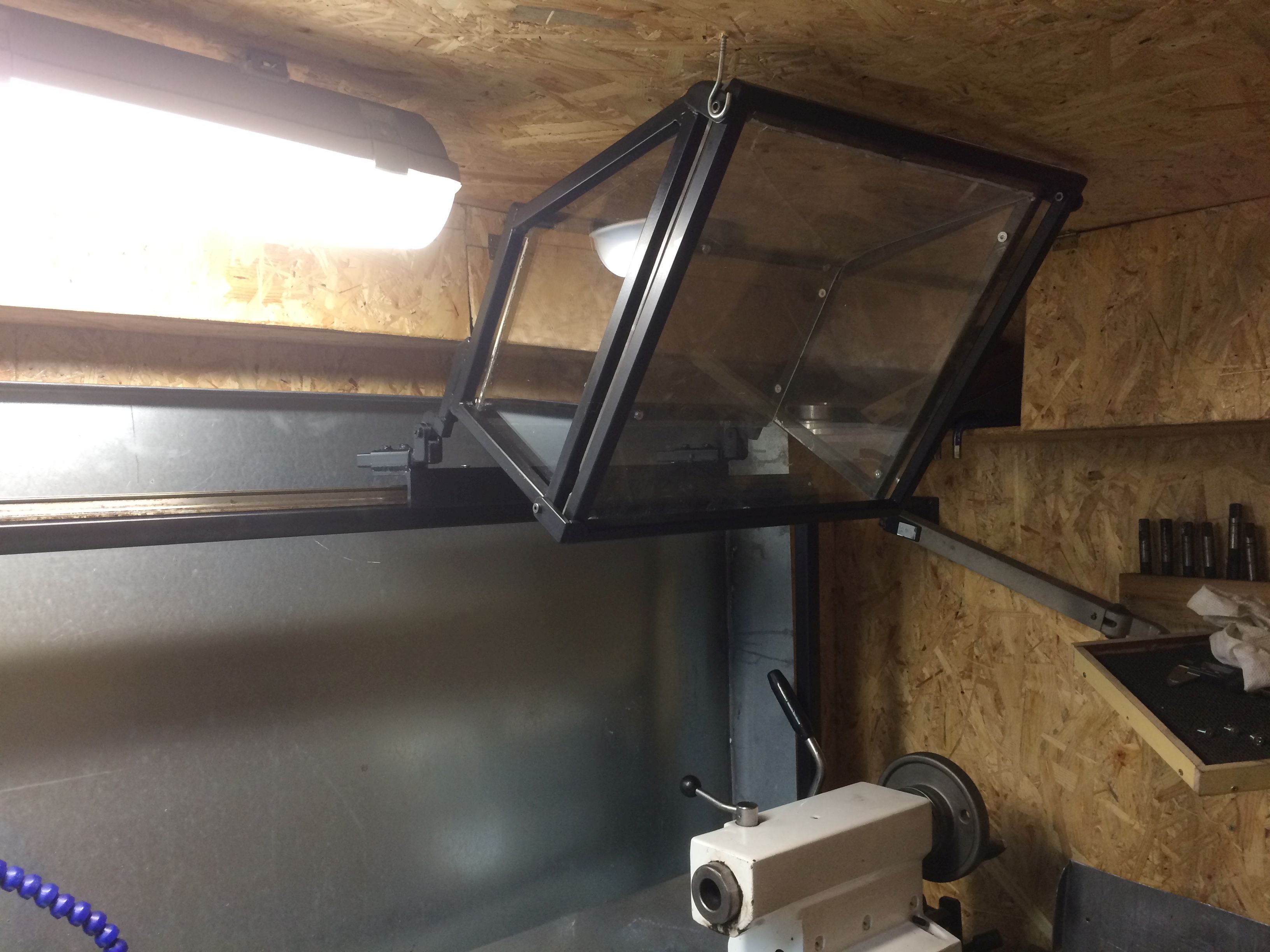

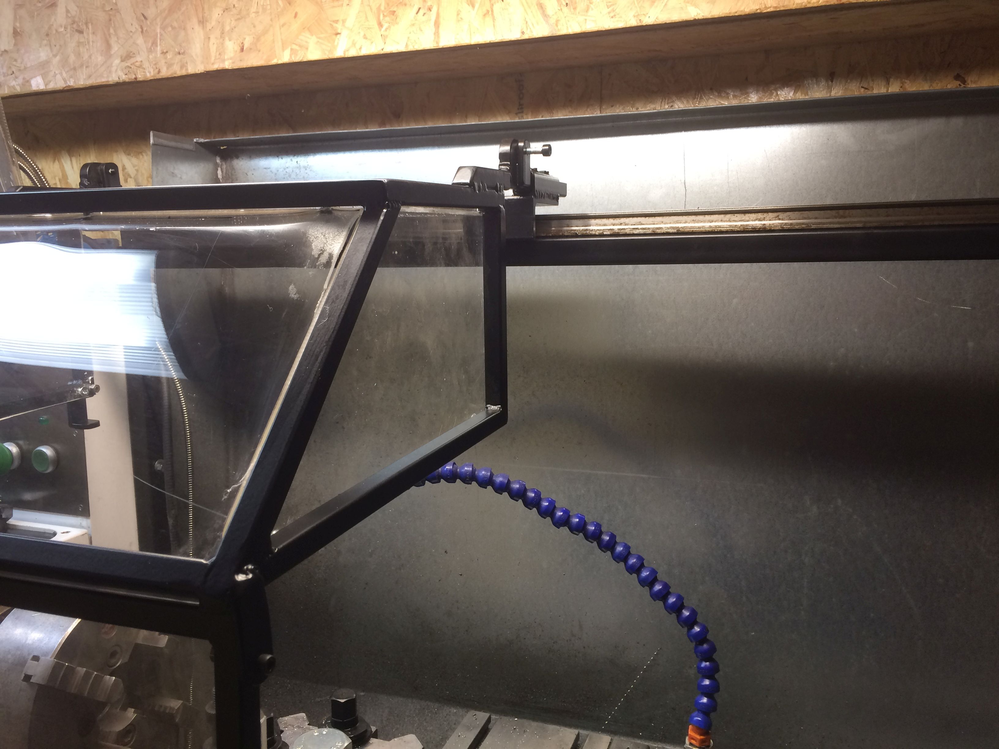

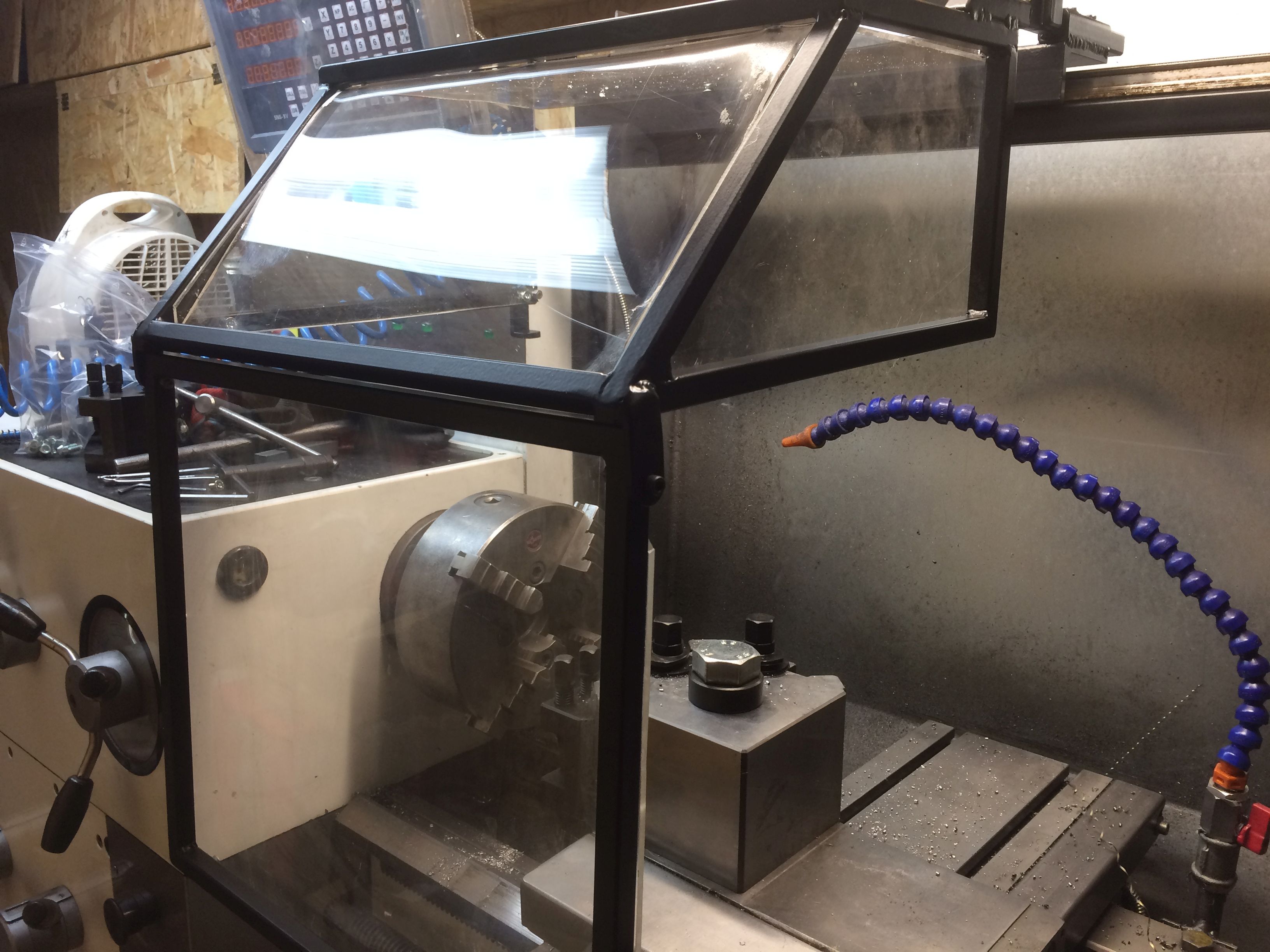

Post napisał: robertwrr » 17 mar 2018, 17:39
Obrazek Obrazek Obrazek teraz dorobiłem osłone aby chłodziwo nie pryskało przesuwa się na wuzku liniowym jak jest nie potrzebna mozna złożyć
