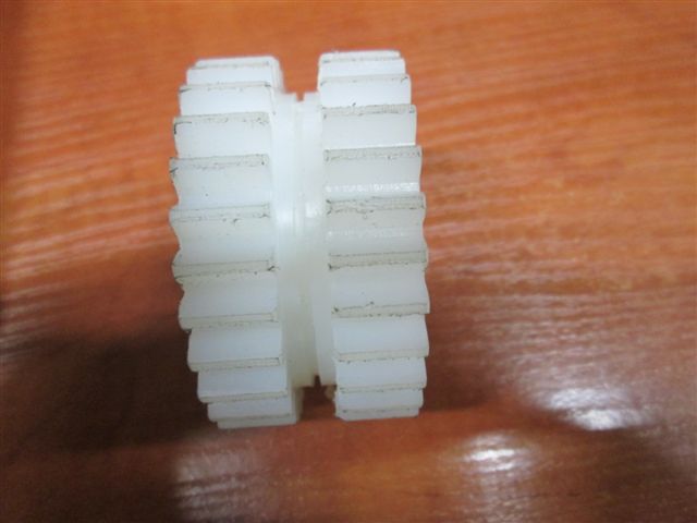

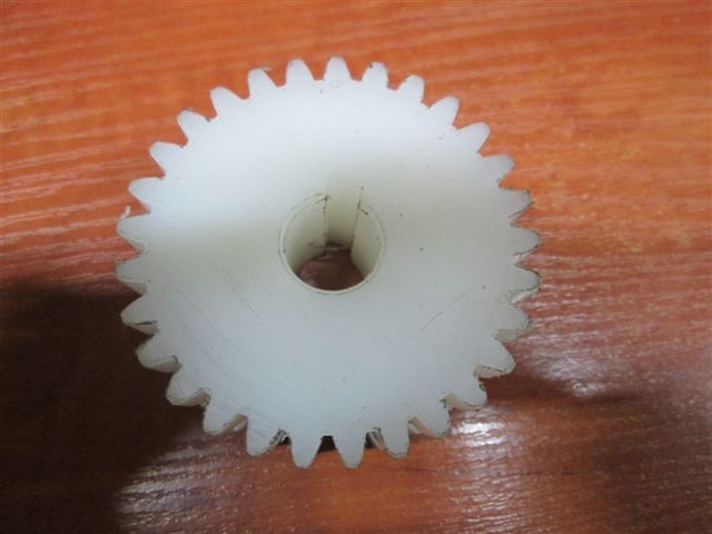

Witam. Zakupiłem niedawno CU 580M i mam problem z szybkimi posuwami.
Jak widać silnik kręci, ale posuw nie idzie. Jaka może być przyczyna?
Druga sprawa, od czego są zaznaczone pokrętła?

Post napisał: Areo84 » 11 gru 2018, 22:19
na ośce silnika od przyspieszonego posuwu jest niewielkie koło zębate z tworzywa Z=29. Może zęby pościnane.
Obrazek Obrazek
Z tego co kojarzę to było w suporcie też jakieś sprzęgiełko w którym wymieniałem wałeczki bo przepuszczało.Już nie pamiętam dokładnie , ale zdaje się że to było sprzęgło przeciążeniowe przyspieszonego.
Co do tych dwóch pokręteł to służą do ustawiania wyłączania posuwu. Można ustawić pięć długości przesuwu po których zatrzyma się suport przy posuwie wzdłużnym (tylko w kierunku od konika do wrzeciennika). Mało dokładne to ( do 0,5mm) .
