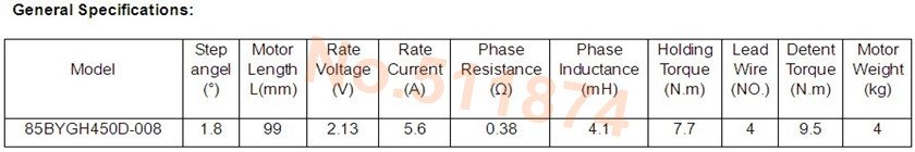

Ale do rzeczy: posiadam zasilacz 350W,60VDC,5.9A na każdą oś, sterownik DQ860MA i silnik:
i taką płytę:
Problem mój polega na tym że nie umiem skonfigurować linuxa...
Podłączony sterownik i silnik mam chyba ok, bo kiedyś jakoś udało mi się przekręcić silnikiem.
Nie wiem po prostu co mam wpisać tutaj:
Kroki na obrót pewnie 200?
Mikrokrok ustawiłem na 3200 na sterowniku
Przekładnia 1:1
skok śruby (mam listwę zębatą m1,5 a koło zębate z20)
A dalej to nie wiem?

Przy śrubie trapezowej wystarczy podać skok śruby.
Przy listwie moduł razy liczba zębów i masz dystans jaki wykonuje napęd na jeden obrót.
zakres stołu sobie zwiększ i "testuj tą oś".

3200 na sterowniku to mikrokok 16 w ustawieniach:
mikrokroki: 2, 4, 8, 16, 32, 64, 128, 5, 10, 20, 25, 40 , 50, 100 ,125

Czyli jak mam na sterowniku ustawione na 3200 to w ustawieniach piszę 16? Po prostu dzielę to na 200?
Ustalmy kilka faktów:
Kroki silnika na obrót :200
Mikrokrok sterownika: Jak mam OFF OFF ON ON to wpisuję 16?
Ilość zębów przekładni : 1:1
Skok śruby: moduł x liczba zębów= 30
No i dalej to nie wiem :neutral:
