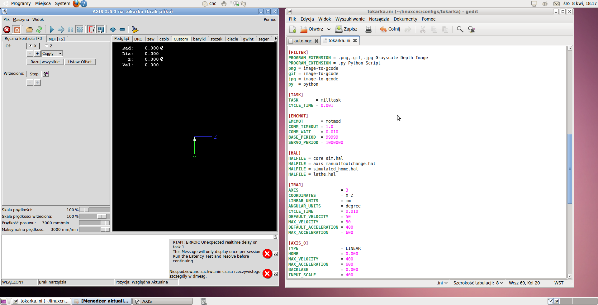

kamar pisze: I udrutować maszynę. Fakt, co kto lubi :)
Ja tam ustawiam najniżej, puki się jeszcze uruchamia.
Wiesz, gdybym nie przeczytał dokumentacji może i bym nie pisał o tym. W innym przypadku - żródło :
http://wiki.linuxcnc.org/cgi-bin/wiki.pl?Latency-Test
dopiero powyżej 100000 nanosekund komputer jest nieodpowiedni do linux CNC. Dlaczego więc twierdzisz że do 99999 jest bee i coś zadrutuje ? :)

Ten błąd wyskakuje jak maszyna przy szybkim przejeździe nie nadąża za wysyłanymi w czasie realnym rozkazami. Dopóki je dogania nie tracąc kroków - nie przeszkadza to specjalnie w pracy, jedynie denerwuje ten komunikat.

senio pisze: twierdzisz że do 99999 jest bee i coś zadrutuje ? :)
Nie wiem czy to bee cy cacy ale wiem , że na starych płytach moje się mulą. Czy na małych to widać , nie wiem ale tak zostanie do wymiany płyt.
MlKl pisze: jedynie denerwuje ten komunikat.
Jedyny ekran na który dłużej patrzę to ten od symulatora a na nim wisi niezależnie od wartości.
To był czas przywyknąć.

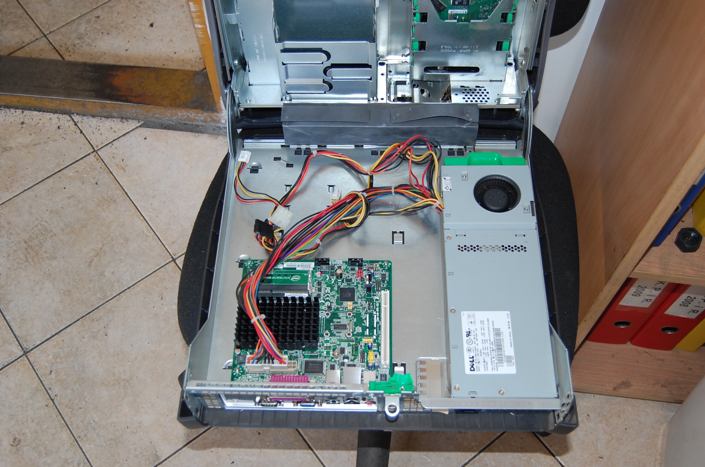

kamar pisze:Nie wiem czy to bee cy cacy ale wiem , że na starych płytach moje się mulą. Czy na małych to widać , nie wiem ale tak zostanie do wymiany płyt.
U mnie te testy wypadają na około 25-35000. Ale jak nic nie jest włączone i nie podłączona jest sieć Rj45. Jak włączyłem Krusadera, MC czy jakiś inny program, zaraz się ten komunikat pojawiał. Sieć podłączona u mnie to kompletna porażka. Ale jak wyjmę kabel sieciowy i przy ustawieniu na 99999, mogę robić wszystko na kompie przy włączonym Linuxcnc i nigdy się to nie pojawiło więcej. Żadnych niepokojącej pracy maszyny nie zauważyłem. Oczywiście sieć jest odłączona jak działa linuxCNC bo i tak jest wtedy nie potrzebna. Może musisz coś jeszcze odłączyć ?. Masz podobne kompy do Della 270 więc jak u mnie. Co jeszcze u siebie zrobiłem, to wyjąłem 4 x 500MB ramu a wsadziłem jedną kość 1GB. Też to miało wpływ, bo na 4x500 się coś muliło w tym kompie.

senio pisze: że do 99999 jest bee i coś zadrutuje ? :)
Jest " bee " i to zdecydowanie :)
Podpuszczony , sprawdziłem na wolnej maszynie. Przy moich ustawieniach prędkości i przyśpieszeń, zmiana z 30000 na 40000 zablokowała wszystkie napędy. Coby cokolwiek ruszyć musiałem zejść na 70%. I tak się zakończyła moja walka z czerwonym X :)

Chyba sam w nie wierzysz w to co napisałeś :)
Właśnie kolejny Dell się tuninguje i będzie jeden krzyżyk mniej.

te atomy, przy odpowiednim traktowaniu są na prawdę wdzięczne ;)
