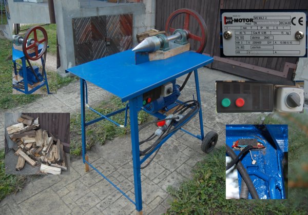

Właśnie przyszła przesyłka ze świdrem. Zwykła stal, niehartowana. Gwint jednak głęboki, łatwo może wciągnąć palce. Producent zaleca do stożka fi 100 dawać silnik 4 kW i to z przekładnią. Tylko, że takie pieroństwo jest niebezpieczne. Więc dam silnik niskoobrotowy do 2 kW, przekładnie na 2 paskach klinowych i gruby wał. Rozgarniacze pod świdrem. Przełącznik: lewo/off/prawo. Przyda się falownik 2 kW od frezarynki CNC. I do tego może wyłącznik bezpieczeństwa ale nożny. Nie zależy mi na dużych obrotach/wydajności. Jeżeli to idzie wolniej to daje czas na reakcję.

Post napisał: podrzeźbi » 25 paź 2011, 18:09
Na elektrodzie temat dawno obgadany. Dałem jednak silnik 3 kW i nie żałuję. Jest wyłącznik nożny, okazuje się być bardzo potrzebny. Czekam by spróbować z mokrym drewnem, bo się łatwiej wślizguje świder. W czasie pracy z tym najlepiej podwinąć rękawy - taka uwaga BHP. Siekiery pójdą w odstawkę i to mnie cieszy. Postaram się o jakiś filmik.
Jakże pożyteczna maszynka na tej "gospodarce".
Dsc_7281 luparka ma low res.jpg (72.25 KiB) Przejrzano 4500 razy
