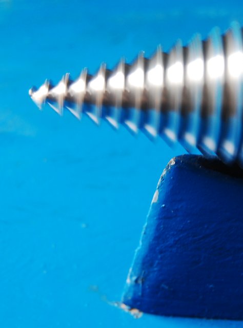

Tak trochę zapomniałem o temacie jakies próby zrobiłem swider 80 mm długość robocza 185 mm gwint o skoku 6 mm (tak było na alledrogo) idzie bez problemu tylko żeby rozłupać trudniejsze kawałki to trzeba bedzie zastosować 100mm i może zmniejszyć skok do 5 mm .Gwintowałem to normalnym nożem lewym na płytkę TNN tylko wymieniłem bolca i zastosowałem płytkę chyba TC dokładnie nie wiem bo nie mam pudełka :wink: nóż skreciłem w multifix o dwa ząbki czyli 14 stopni.Gwint lewy zaczynałem od uchwytu trochę problem bo moje sterowanie nie chce mi zrobić fazki wejściowej z tej strony .Sposó gwintowania zastosowałem normalny choć opory przy gwincie o skoku 6 mm są duze i obroty zmniejszyłem z 900 do 700rpm. Najważniejsze że swider musi być z przodu ostry inaczej trzeba mocno dociskać.

Łuparka przeszła chrzest bojowy. Podziabałem nią 10 m3 brzozy w drobne kawałki. Tnę metrówki na 3 obałki, jednak ma to ograniczoną moc i z trudniejszymi kawałkami nie daje rady. Może silnik 5 kW albo większe przełożenie byłoby ok. Może zasilanie falownikiem albo przełącznik gwiazda-trójkąt. Ważna jest kruchość i wilgotność drewna. Trzeba się też nauczyć tym robić. Wkręcać się w naturalne pęknięcia, omijać sęki, nacinać, usuwać korę, bo to ona w dużym stopniu utrzymuje spójność pnia. Uważam, że w tandemie z łuparką hydrauliczną 9 T można by rozłupać każde drzewo. Widzę, że na Allegro hydrauliczne są tańsze od świdrowych. Ogólnie jestem zadowolony, do pozyskiwania szczap mniejszych jak do piecyka, kozy, albo szczap na rozpałkę jest idealna. Duży zysk na czasie i oszczędność sił ludzkich.
Skróciłem nieco to zabezpieczenie pod świdrem,
Chyba najsensowniej jak dam silnik na 1400 obrotów, będzie wolniejsza ale moment obr. zwiększy się 2 razy. Bez zmian w elektryce.

Jest wskazane by miało to znaczną moc i moment obrotowy, bo nie radzi sobie z największymi pniakami jak łuparki hydrauliczne. Trudno powiedzieć bo zależy to od mocy silnika, prędkości, przekładni, rodzaju i stanu drewna, czy jest suche, spękane, zasęczone, wielkości pniaków, techniki łupania, możliwości zmiany kierunku obrotów, i innych czynników. Skok gwintu podobnie jak w napędach cnc wpływa na siłę jaką to będzie miało. Ale nawet najsłabsza łuparka może służyć do szczypek rozpałkowych i oszczędza czas, bo też przy nich trzeba się omachać siekierą.
