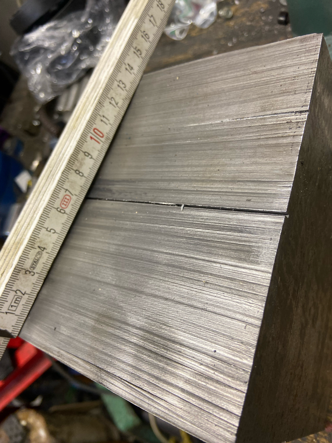

Często odcinam sobie bloki stalowe albo żeliwne do dalszej obróbki na frezarce. Wychodzi to np tak:
Czasem trza odwrócić fragment bo jest za wysoki, albo nie ma jak chwycić inaczej, tu inny przykład:
Nie jest równo, ale co gorsza, cięcie takiego kloca to przysłowiowa kupa. Czasu. Około pół godziny które wolę spędzić nawet z Żoną niż z taśmówką w objęciach.

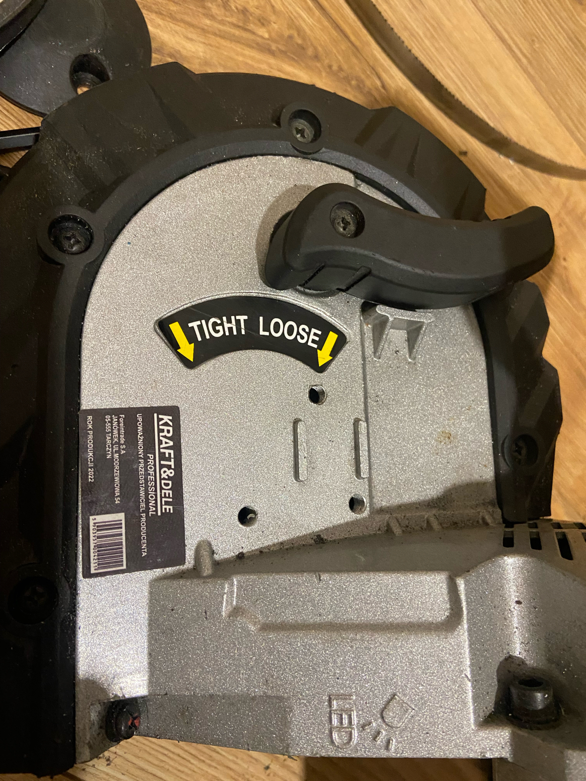

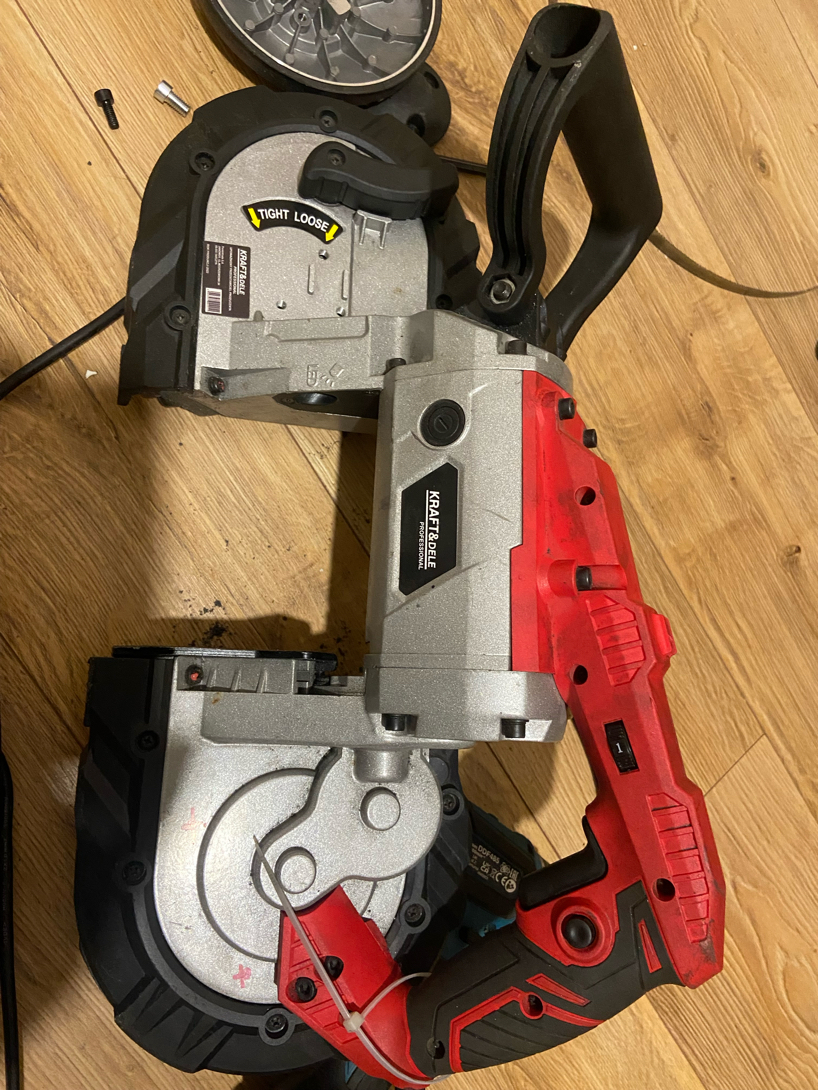

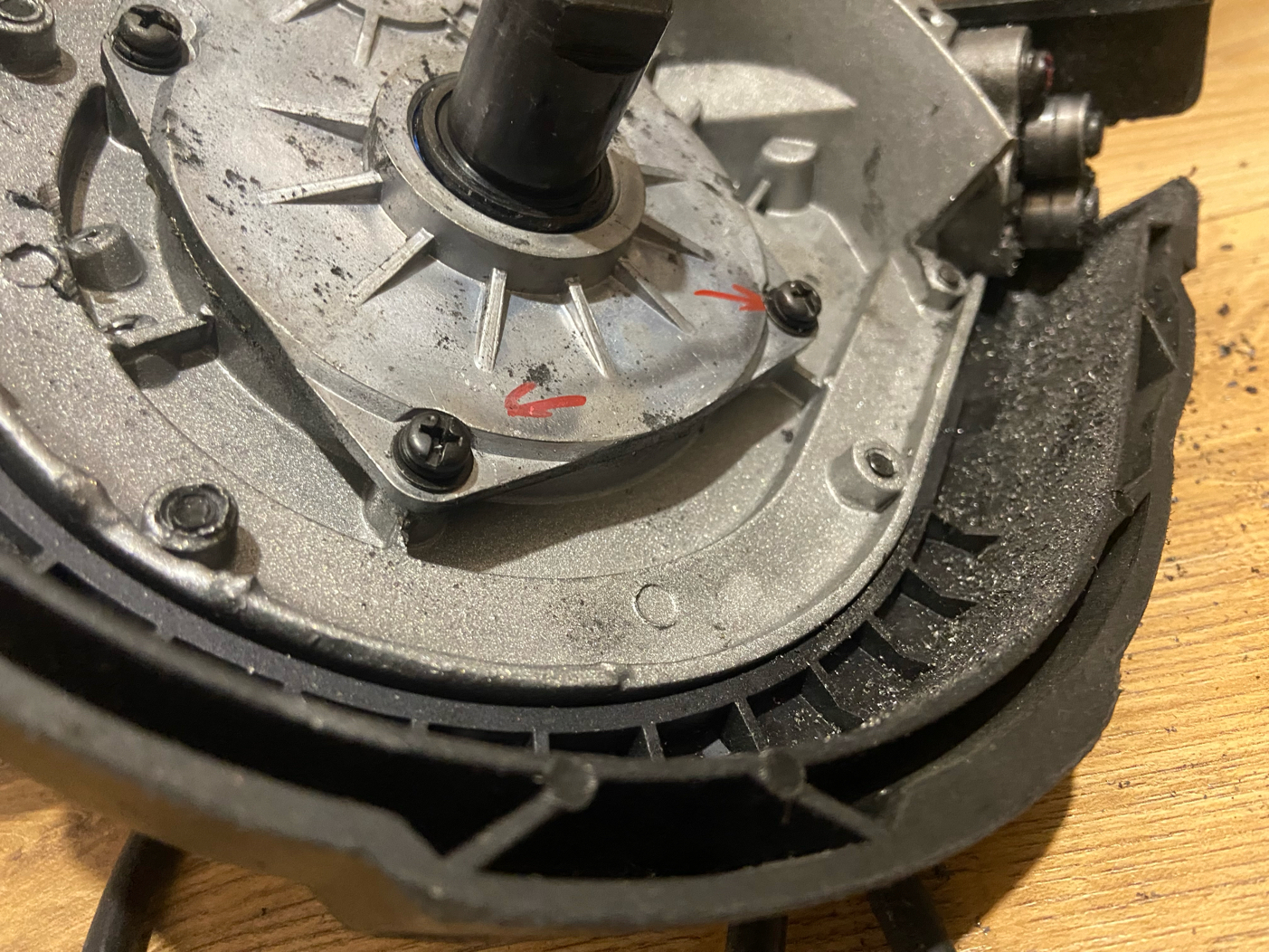

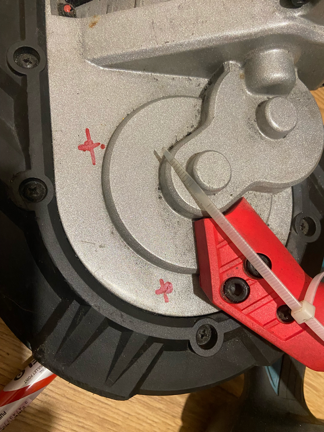

Taśmówka ma trzy otwory montażowe pod uchwyt do w/w stojaka. Nie wyglądają solidnie (odlew aluminiowy, krótki gwint) no ale skoro producent obliczył, że wystarczy:) (to pewnie się urwie) . Ale ja chce też chwycić z drugiej strony, więc może się nie urwie.
Ale po drugiej stronie nie ma nic, oprócz tych krzyżyków:

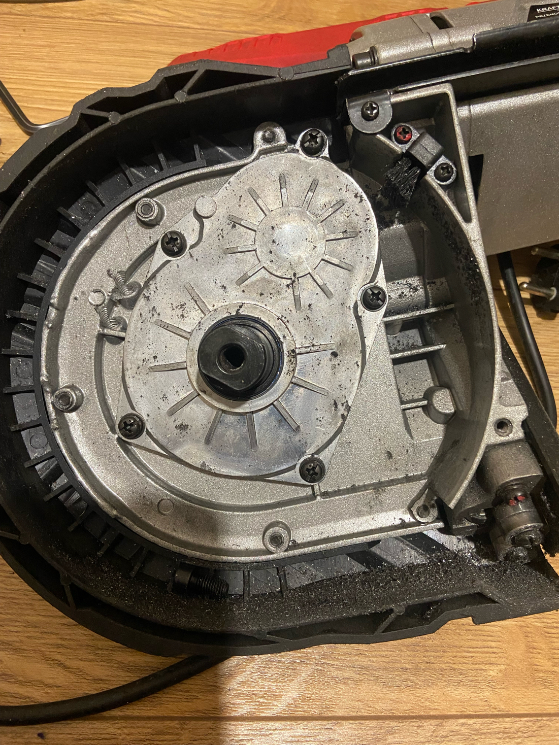

Ale jak zajrzymy na drugą stronę drugiej strony i wykręcimy koło, to tam coś jednak jest:

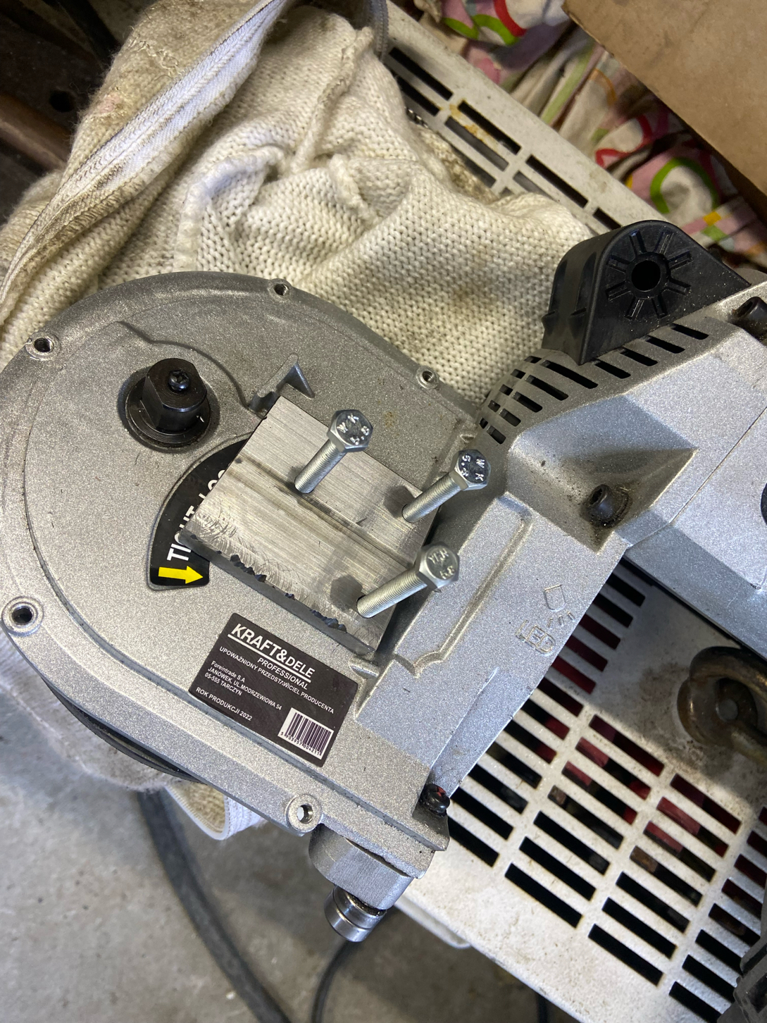

A dokładniej, jest tam takie wzmocnionko na montaż pokrywy mechanizmu przekładni. Oznaczyłem sobie, te śruby, czy wkręty, którym po drugiej stronie odpowiadają krzyżyki:
Acha! Czyli tak myk można: przewiercić się na drugą stronę od środka, nagwintować, jak trza, wkręcić dłuższą śrubę i z drugiej strony będzie można mocować już uchwyty, do których dokręcimy prowadnice. Przydałby się jeszcze trzeci otwór, dla momentu, nad tym się jeszcze można zastanowić...
Właśnie miałem o tym napisać...
Te maszynki są projektowane przez księgowych i gdyby dali cieńsze ścianki, toby się łamało pod własnym ciężarem...
Dlatego wykorzystanie istniejących otworów montażowych jest najrozsądniejszym pomysłem.
Tyle tylko, że to jest aluminium i przeróbka już nagwintowanych ślepych otworów jest zajęciem wyjątkowo ryzykownym, bo łatwo gwint uszkodzić, a na większy wymiar zabraknie ścianki.
Ja bym się nie odważył robić tego z ręki...

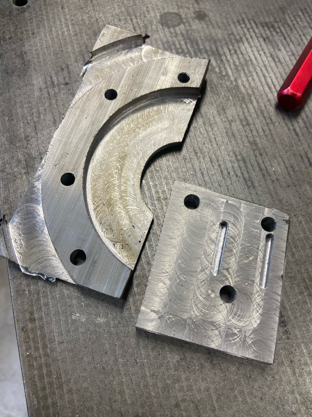

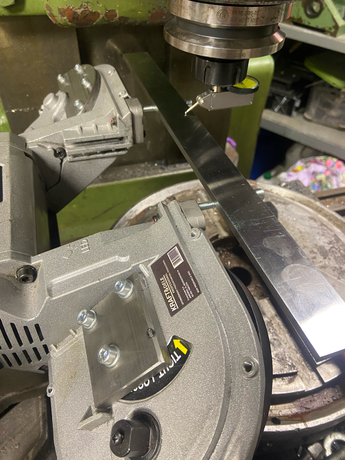

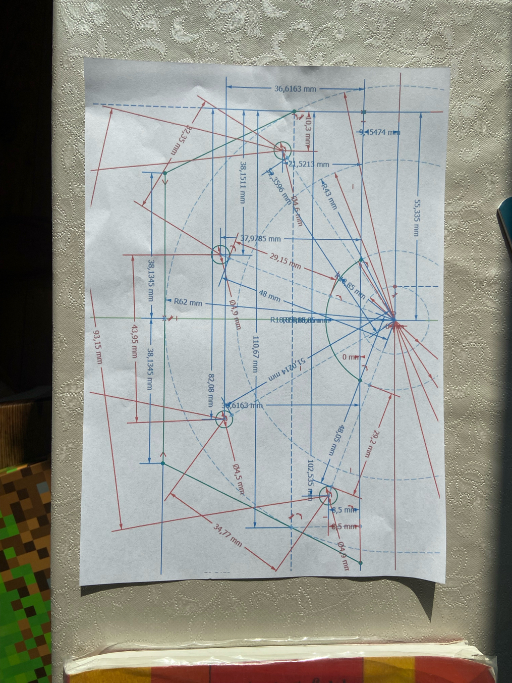

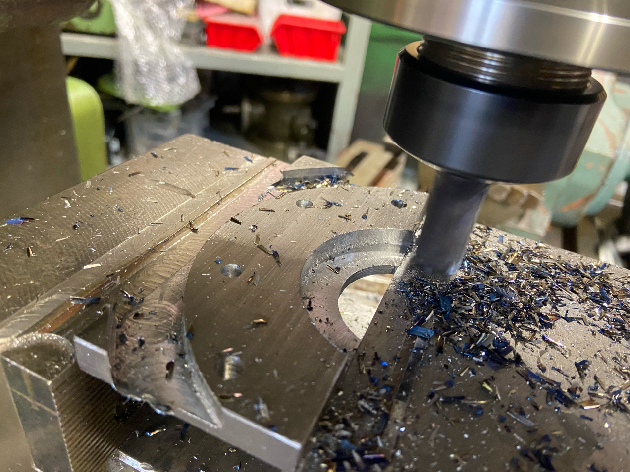

Pomiary zrobione, rysunek wykonany, wymiary wprowadzone i wszystko jasne :)

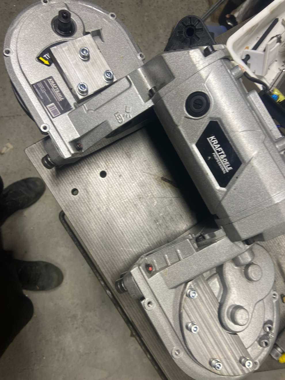

Można ustawiać detal na stole obrotowym i frezować łuki. Blacha 10mm.
Dodane 1 godzina 38 minuty 33 sekundy:
Ustawienie detalu aby centrum łuków było w osi obrotu stołu na oko do 1mm: 40minut. Trzeba to usprawnić jakoś… obróbka 30 minut.

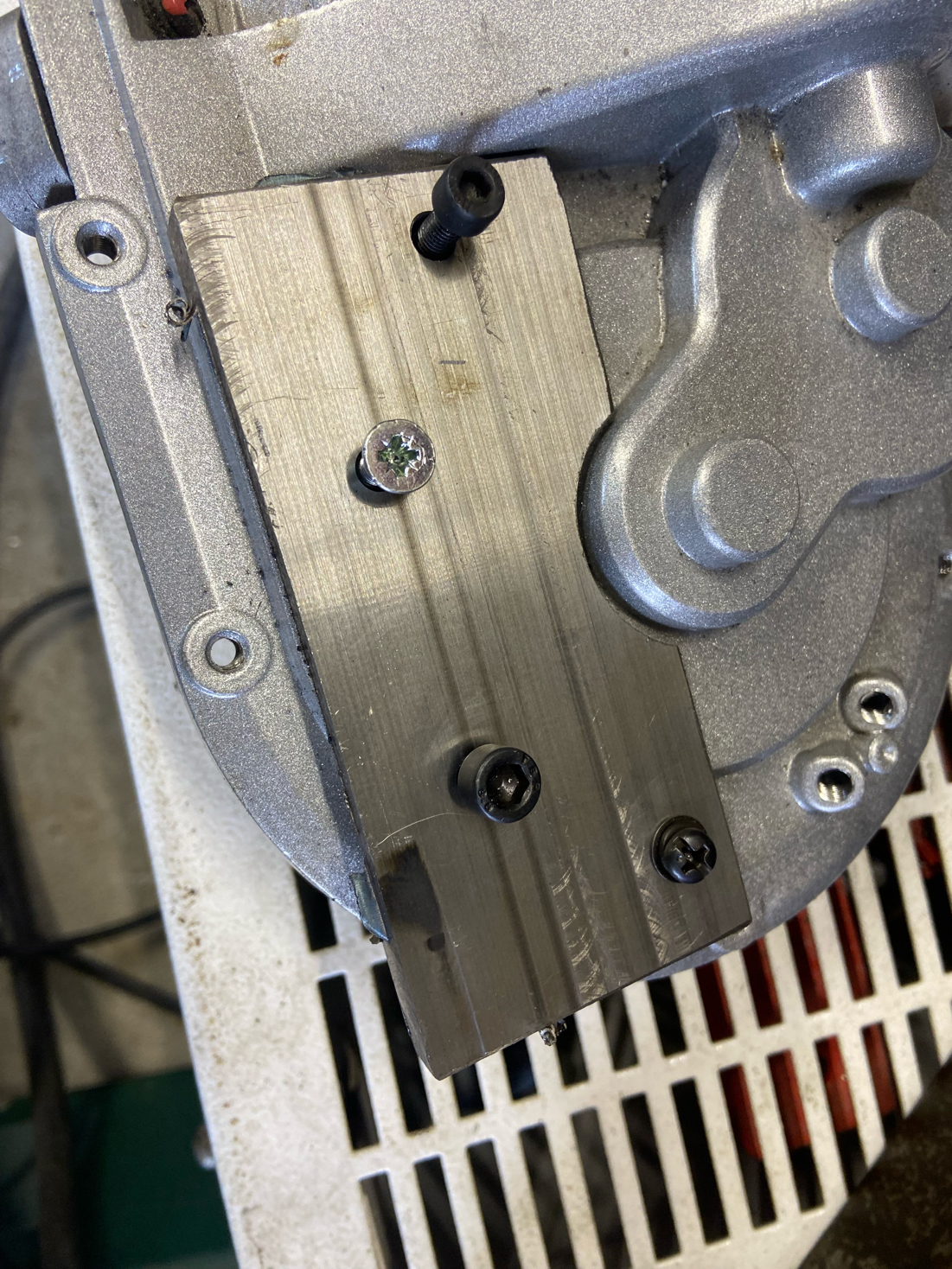

Prawie gotowa baza mocowania (drugi detal i otwory zrobione wczoraj):
Nawet pasują.

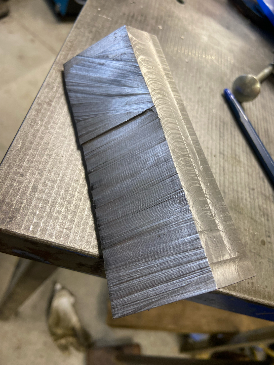

Post napisał: forestgril » 02 mar 2025, 09:59

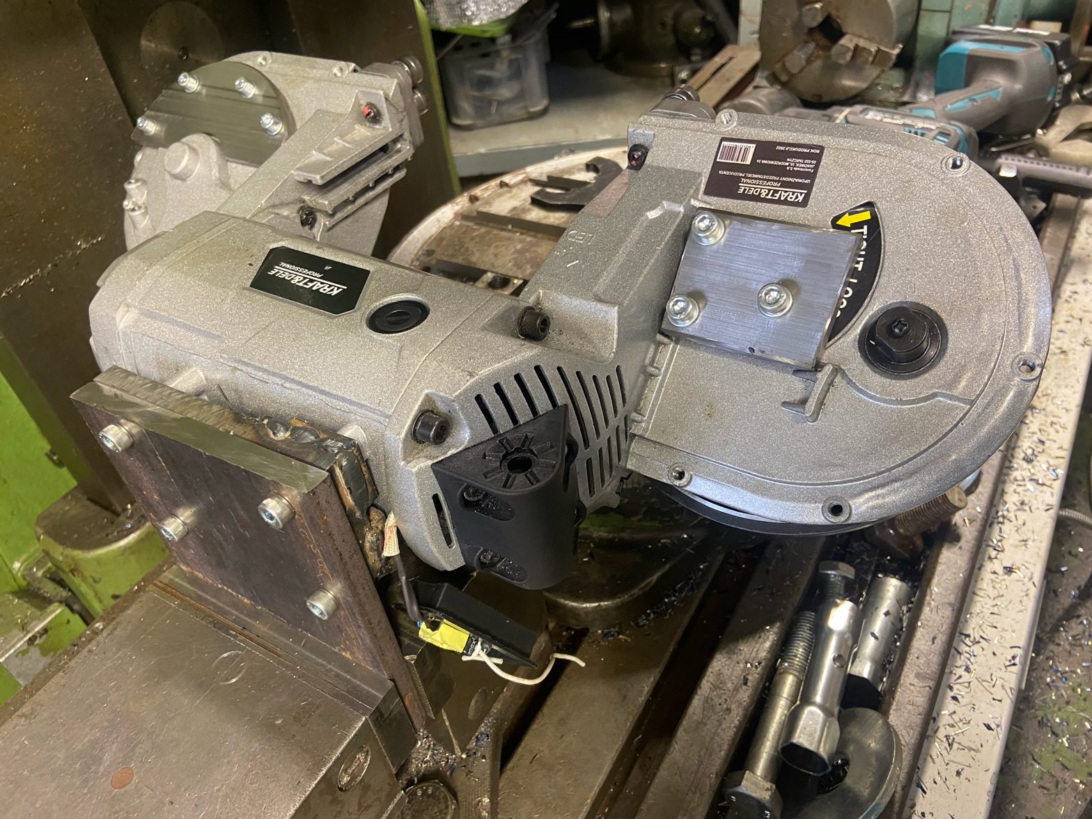

Idzie powoli, ale do przodu.
Bardzo powoli. Czas pracy pomiędzy powyższymi dwoma zdjęciami to około godziny: odcięcie i szlif ręczny łuków , zamocowanie śrubami.
Ale już następny etap, czyli stworzenie prostego mocowania dla piły w imadle i wypoziomowanie to 3.5h ciągłej pracy:

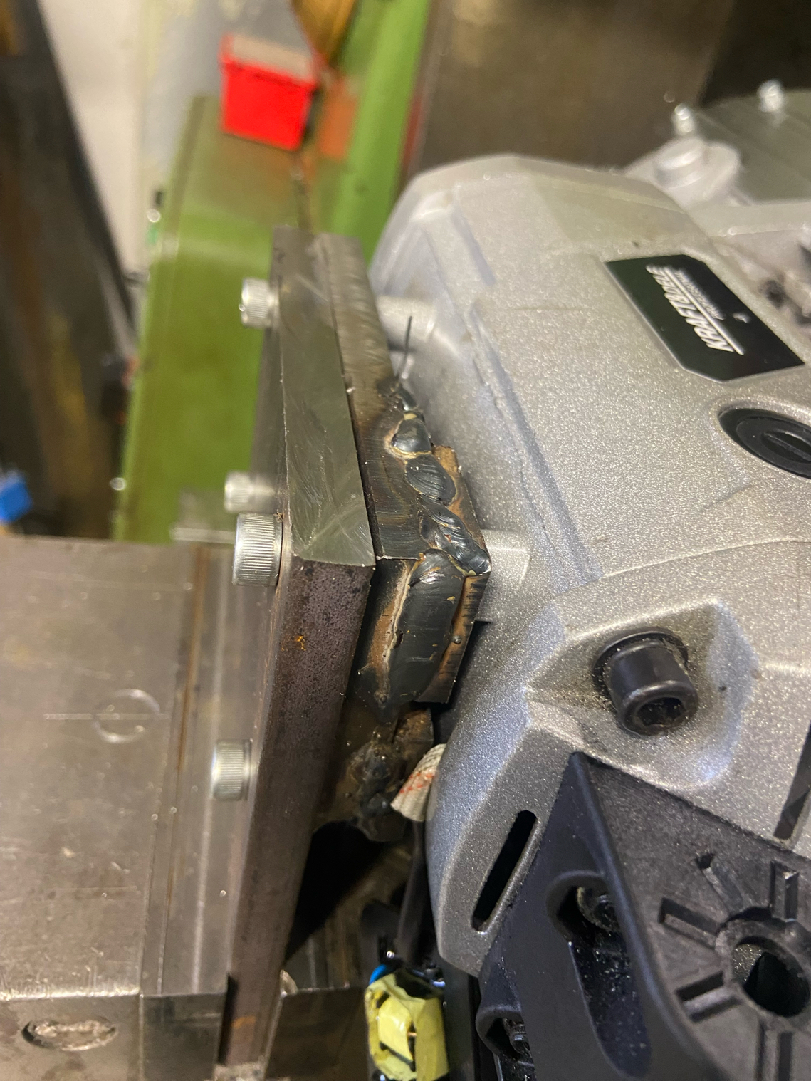

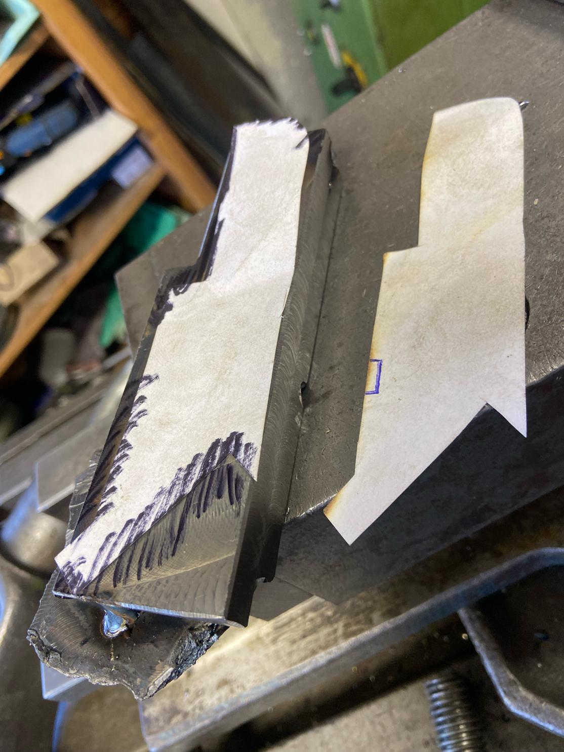

Dodatkowym utrudnieniem była różna wysokość gwintowanych tulej montażowych w obudowie, więc trza było trochę spawać i rzeźbić:
A to jeszcze nie wszystko, bo wypada jeszcze sformatować i przyciąć te dłuższą blachę mocowania , żeby uchwyt w imadle był pewniejszy i krótszy. Aby zmniejszyć drgania przy późniejszej obróbce, bo taka konstrukcja nie będzie zbyt sztywna.

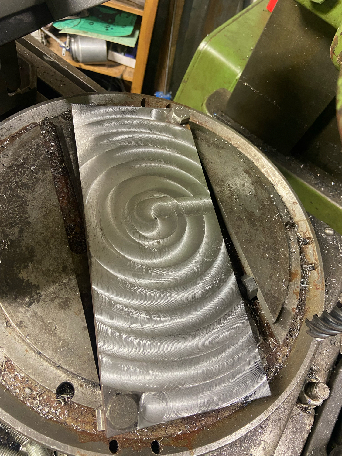

Posty: 982
Re: Chino-taśmówka - przeróbka CNC
Post napisał: forestgril » 06 mar 2025, 11:35
Ustawiłem Yako-Tako. 3setki Z na 140mm przesuwu Y (wzdłuż liniały) do żeliwnych mocowań rolek prowadzących, oraz jakieś 2 setki zmiany Z na 35mm przesuwu wzdłuż X (w poprzek liniały). Nie mając nic innego, przyjąłem za wstępną bazę powierzchnie śrub wkręconych w miejsce, gdzie są wkręcane śruby pełniące funkcję rolek łożysk. Wcześniej zmierzyłem stożek śrub poza gwintem i tam było około 3 setek ale dla obu śrub tak samo:
Potem boczna powierzchnią freza wyprowadziłem wspólną płaszczyznę dla 2x2 powierzchni przylegania łożysk:
Trochę rzeźbienie w G ale trudno. O dziwo nawet specjalnie nie drgało, choć gdy przy pomiarach naciągałem piłę w dół, to 0.1mm chodziło na Z.

Post napisał: forestgril » 08 mar 2025, 18:45
A ja taki biedniutki malutki kopciuszek majster-klepka tu sobie dłubię w wiórach… a że nie mam ani lasera ani cnc, to kombinuje, że szybciej dwie blachy naraz do tego samego kształtu doprowadzać:
