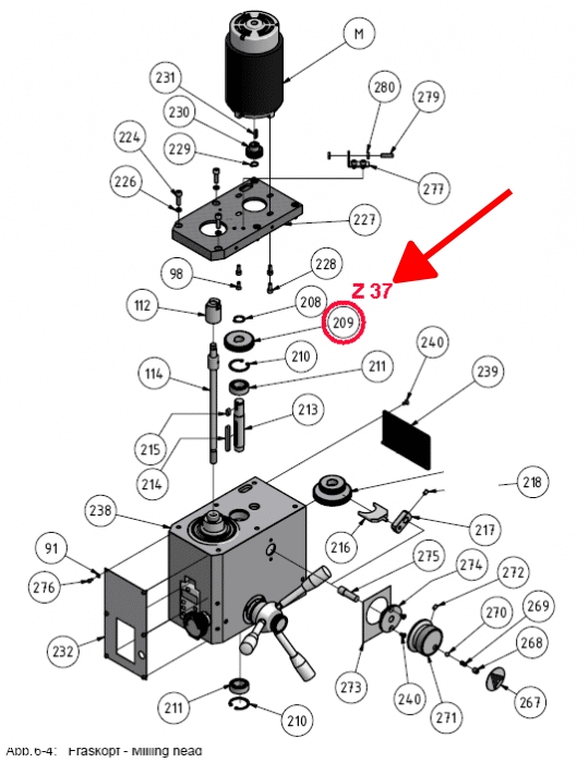

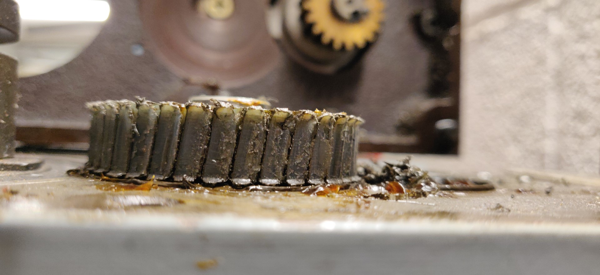

Inną słabą cechą tych modeli jest koło zębate odbierające napęd z silnika wykonane z tworzywa sztucznego(zapewne po to by zredukować hałas)
które nie tylko u mnie uległo uszkodzeniu w czasie cięższego frezowania.

Dorobione koło stalowe rzeczywiście niemożebnie hałasowało, zrobienie go z powrotem z tworzywa nie miało sensu, więc przerobiłem na pasek zębaty szer. 15mm HTD 5M, który zdał egzamin. Inni też sobie poradzili..
