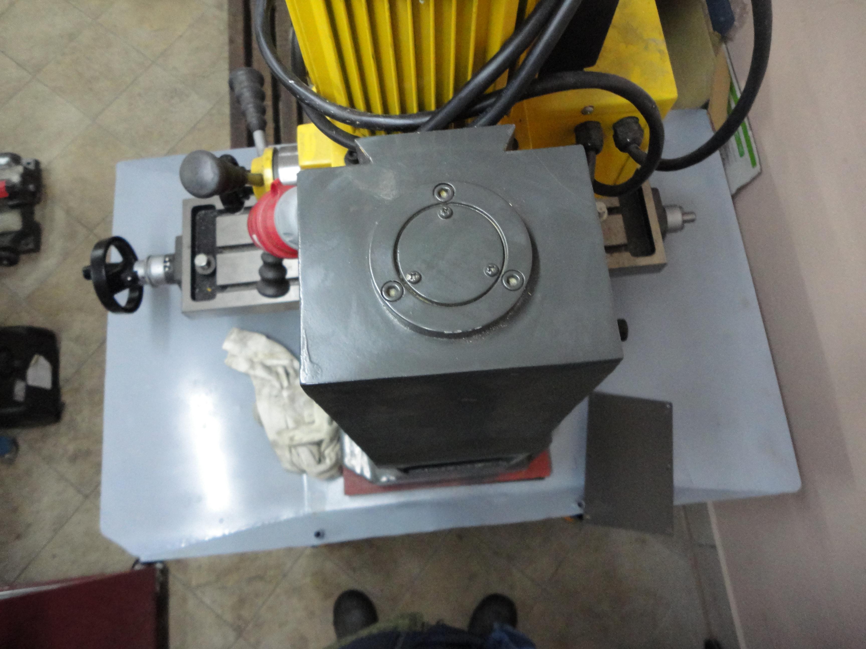

Post napisał: Rybiarz » 22 gru 2017, 18:20
Nie mam zdjęć od dołu żeby pokazać to tak ładnie jak kolega Roman,tylko więc tak mogę to przedstawić. Przeważnie w podstawie nie ma żadnych wzmocnień, pierwszy raz się spotkałem aby były tam pełne poprzeczki grubości ok15mm
Zdjęcie od góry stołu

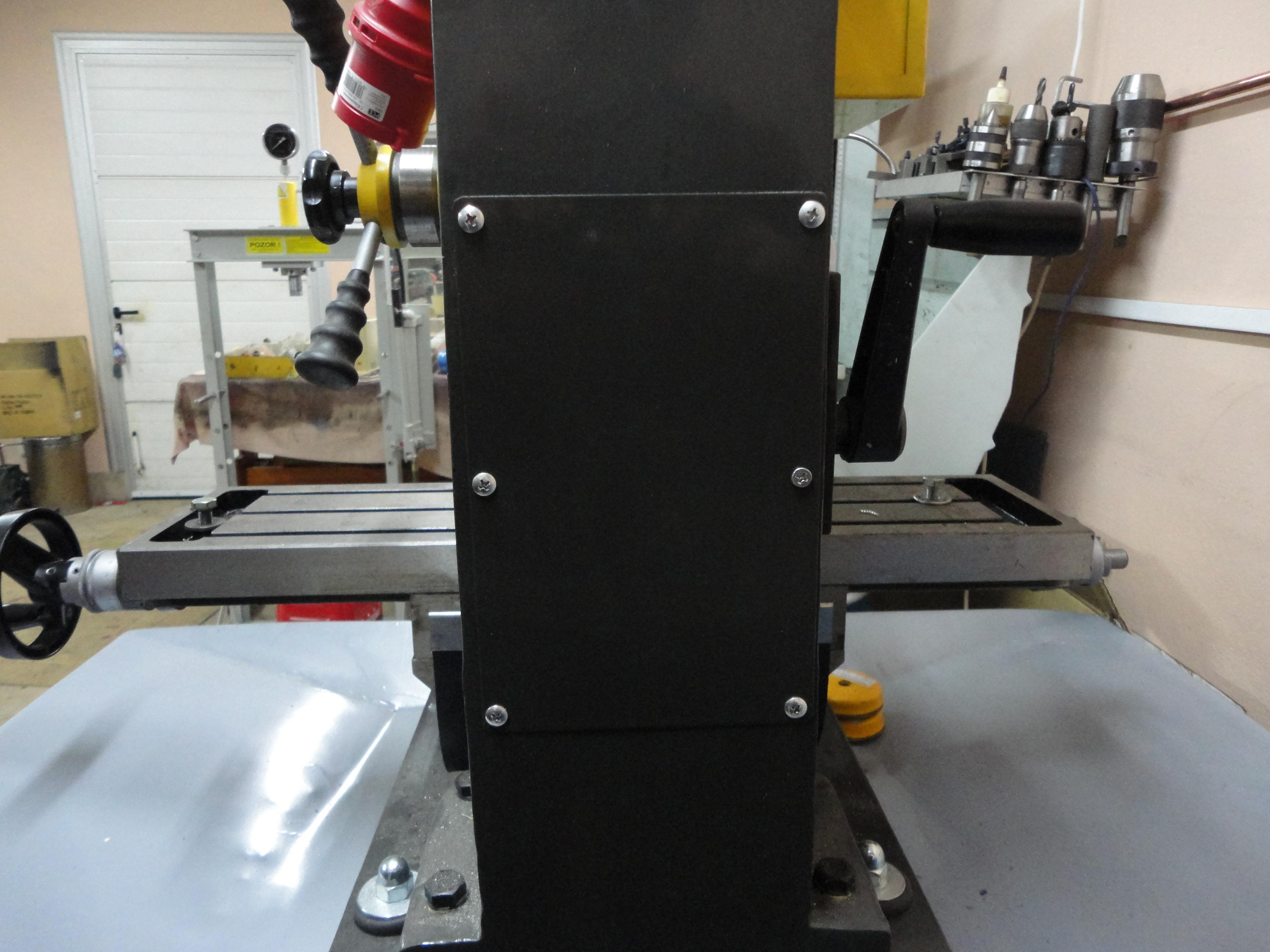

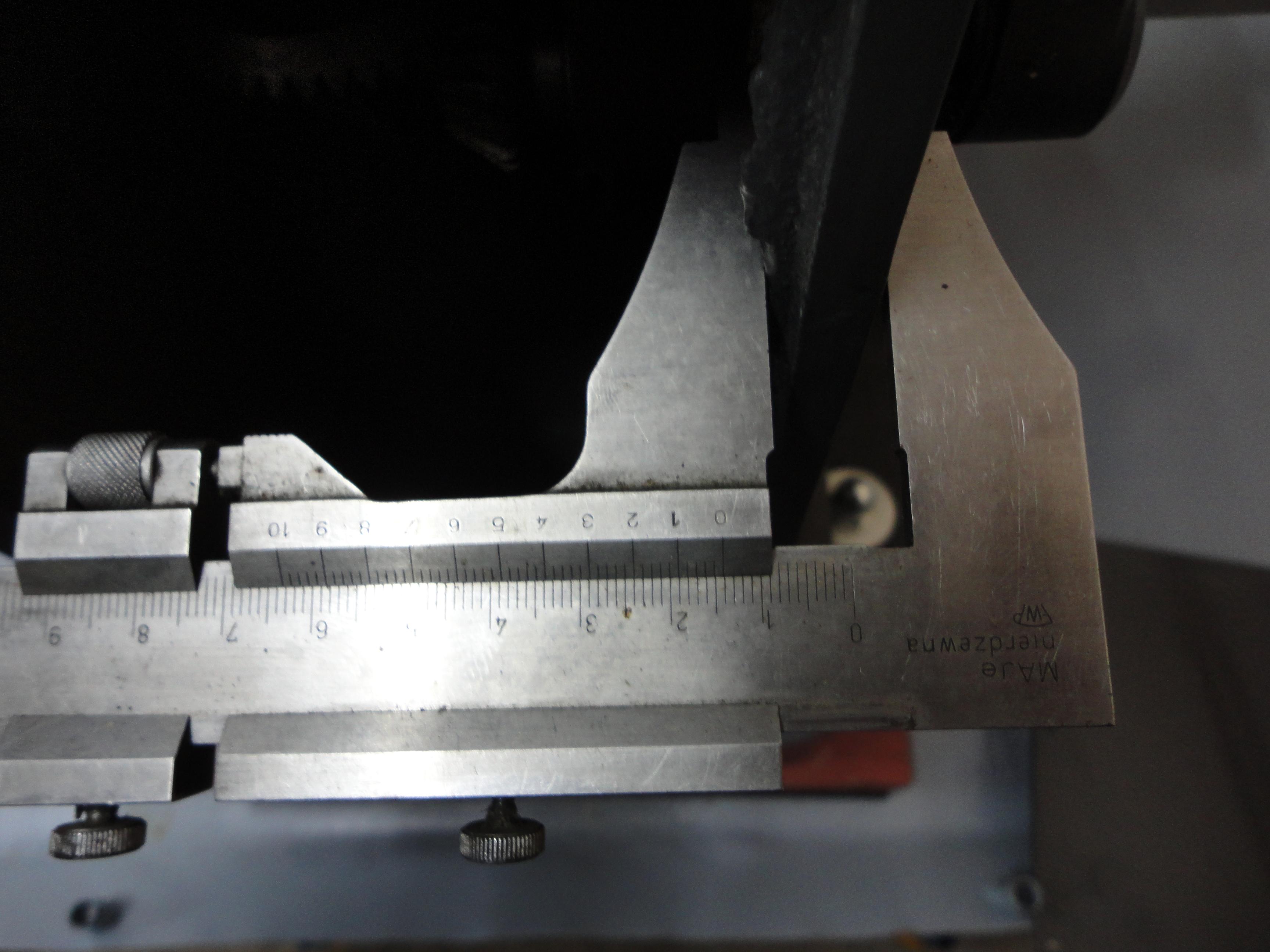

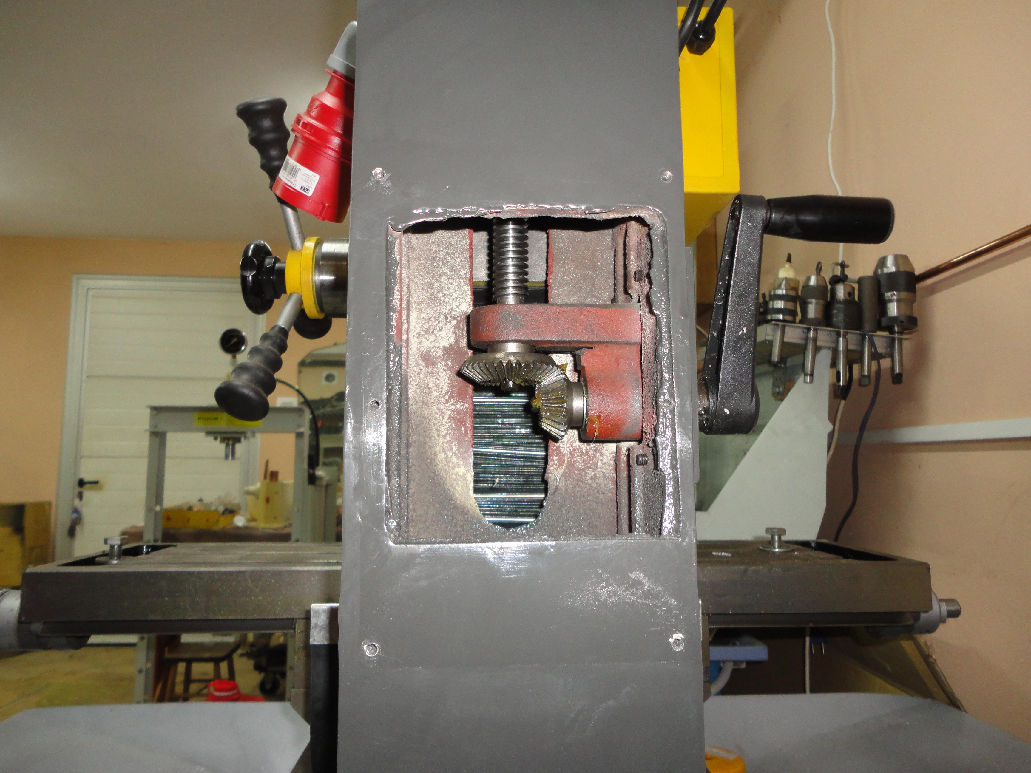

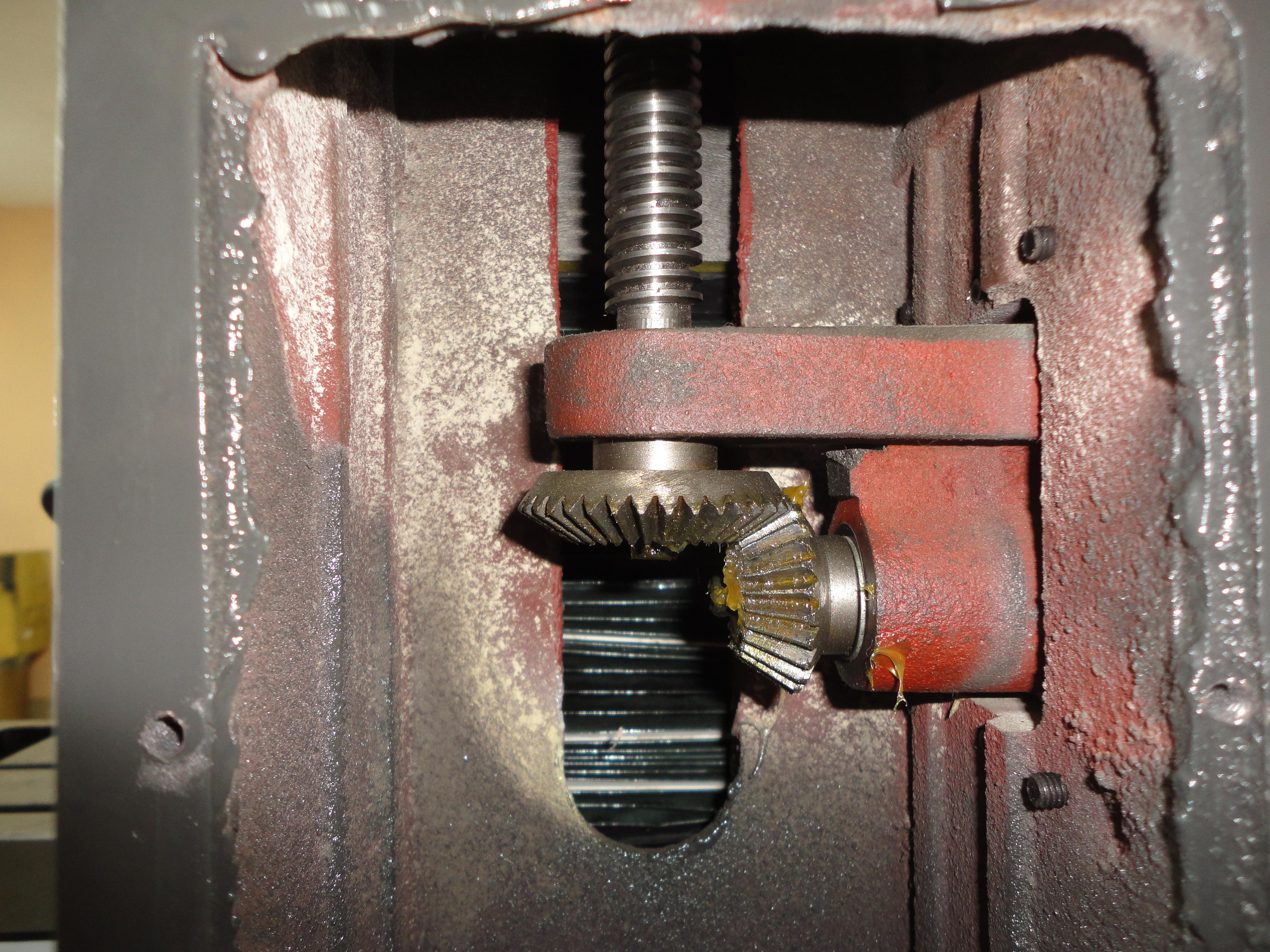

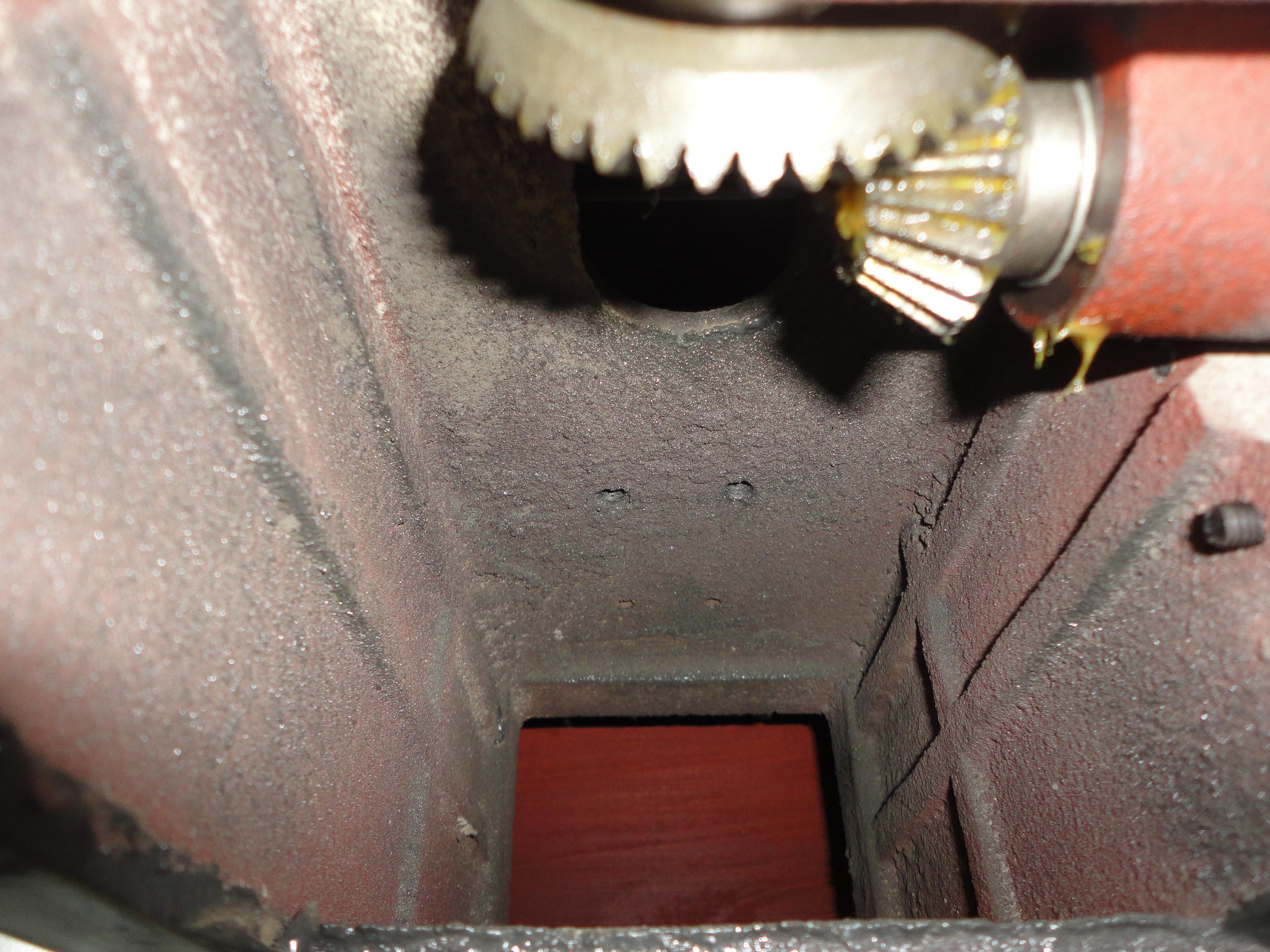

Kolega InvaderBeer pytał o płytkę z tyłu kolumny...
pod płytką jest przekładnia kątowa mechanizmu podnoszenia głowicy,
Obrazek Obrazek
widok wewnątrz kolumny do góry na nakrętkę śruby,
i na dół kolumny poniżej przekładni kątowej,
grubość ścianek bocznych kolumny wynosi około 14mm (bez żeber wzmacniających),
ścianki tylnej około 10mm, a ścianka przednia ma różna grubość ze względu na jaskółkę (przy okazji pełny widok z góry na obsadę łożysk oporowych śruby)

@Rybiarz Chyba najmocniejsza podstawa :) a to czarne to jakaś okładzina na łoże która będzie skrobana czy tylko farba a łoża są obok ?
