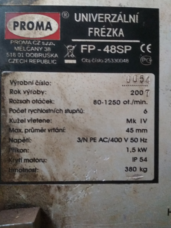

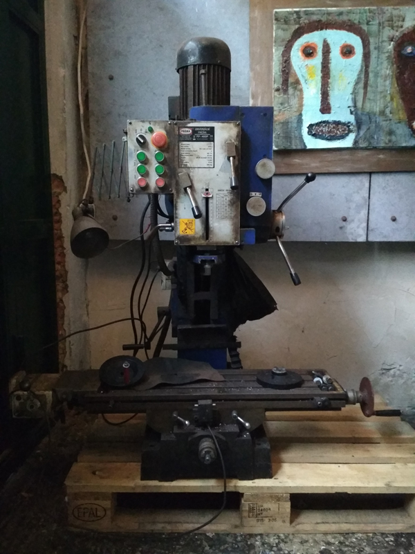

stałem się ostatnio właścicielem takiej maszyny:
Mam zamiar doprowadzić ją do poziomu akceptowalnego, urządzenie ogólnie działające, potrzebuje wyczyszczenia, naprawa jakiś drobnostek (na ten moment przynajmniej tak mi się wydaje, że nic poważnego jej nie ma)
Poniżej parę ogólnych informacji o maszynie oraz zdj. tabliczki znamionowej:
Napięcie: 400 V
Moc przyłączeniowa: 1500 W
Ilość prędkości: 6
Zakres obrotów: 80 - 1250 /min
Kąt nastawienia głowicy: +/- 90 stopni
Stożek wrzeciona: IV
Poprzeczny posuw stołu: 205 mm
Podłużny posuw stołu: 585 mm
Skok wrzeciona: 130 mm
Wysięg wrzeciona: 279 mm
Max. odległość wrzeciona od stołu: 425 mm
Max. średnica wiercenia: 45 mm
Kształt kanaliku "T": 14 mm
Wymiary stołu: 800 x 240 mm
Wymiary podstawy: 400 x 620 mm
Całkowita wysokość: 1400 mm
Waga: 380 kg

Dziś przyszła kolejna część stołu, a dokładnie oś Y, czyszczenia co niemiara.
Ale efekt zadowalający
jeszcze pewnie dostanie koloru ale to później.
Na deser poszły dwa mocowania śrub kulowych
Pytanie za 100pkt. czy ktoś kojarzy czy ta dźwignia,
która jako jedna z dwóch służy do zmiany obrotów, powinna/może się kręcić w koło gdy frezarka jest wyłączona czy raczej oznacza to problem? Druga dźwignia jednak ma trzy pozycje, w której da się ją ustawić, ta zaznaczona na obrazku kręci się w koło.
Nie wiem czy zmieni się to po włączeniu jej do prądu :)
Rybiarz
Posty: 539
Lokalizacja: Płock
Re: Frezarko wiertarka PROMA FP-48SP
Post napisał: Rybiarz » 13 gru 2018, 23:39
Nie powinna się kręcić. Albo coś w środku się nawaliło albo jest zerwany (lub go nie ma) kołek ustalający. Na zdjęciu po prawo na dzwigni widać mały otworek,zobacz co tam siedzi i spróbuj ściągnąć dzwignie.Jeśli to nie to czeka cię koniecznie otwarcie wrzeciennika (choć ja bym to zrobił tak czy siak żeby go wyczyścić)
