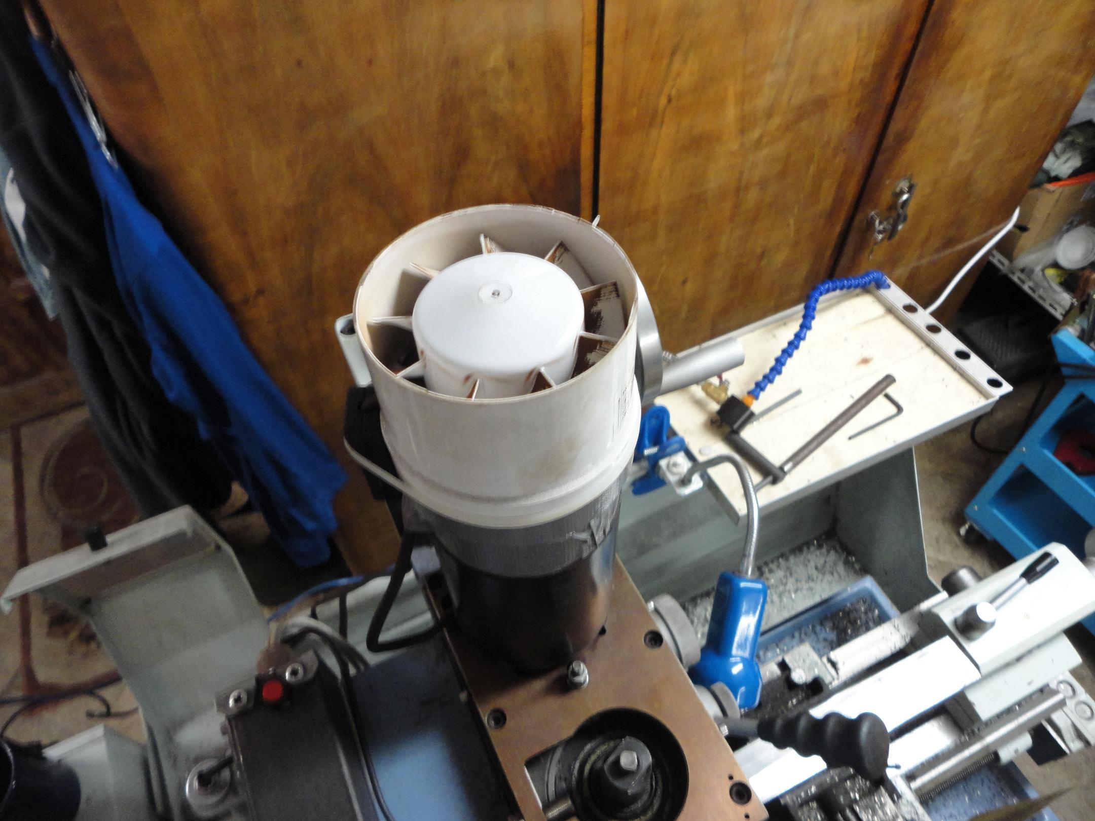

A na silnik załóż sobie obce chłodzenie w postaci taniego wentylatorka kanałowego220V(po zdjęciu plastikowego kaptura), bo przy niskich obrotach albo większej robocie fabryczne chłodzenie silnika jest niewystarczające i trzeba robić długie przerwy na ostygnięcie. Bez tego długa praca jest niemożliwa, można spalić silnik albo potopić plastikowe gniazda szczotek. Niezależne od włącznika silnika frezarki zasilanie wentylatorka umożliwi schładzanie go nawet przy wyłączonych obrotach, przerwie w frezowaniu. Wentylator po nałożeniu na silnik przymocowałem(i uszczelniłem) szeroką srebrna taśmą

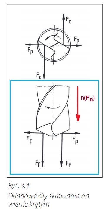

Jeśli uchwyt będzie wykorzystywany tylko do wiercenia/powiercania gdzie związana z kierunkiem posuwu n(Fn) poosiowa składowa Ff siły skrawania skierowana jest równolegle(wzdłuż) osi obrotu jest większa od składowej promieniowej Fp, to identyczna wielkością i kierunkiem ale o odwrotnym zwrocie reakcyjna do Ff siła oporu Fo
http://www.darmowe-ebooki.com/programow ... rcenie.pdf
będzie dociskać uchwyt do stożka trzpienia i to mocowanie zupełnie wystarczy.

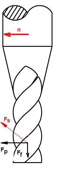

Zupełnie inaczej ma się sprawa przy mocowaniu w uchwycie wiertarskim frezu palcowego i frezowaniu z posuwem poprzecznym do osi wrzeciona(i narzędzia) gdzie składowa promieniowa(Fp) jest większa od osiowej (Ff) wtedy też siła oporu (Fo) będzie działać poprzecznie do osi narzędzia,
i pod wpływem drgań wcześniej czy później prowadzić do luzowania zakleszczenia uchwytu na stożku trzpienia.(zakładając, że sam trzpień jest mocowany w stożku wrzeciona szpilką) .
Mogła by tu pomóc śrubka(1) blokująca korpus uchwytu na stożku trzpienia, jak to się stosuje w wiertarkach(o ile znajdziesz taki trzpień do frezarki),
Obrazek Obrazek
ale nie polecam takiego rozwiązania, bo jest ono mniej pewne i mniej centryczne(większe bicie) niż mocowanie frezu palcowego w typowych frezerskich oprawkach zaciskowych tulejek ER.. Poza tym np oprawka do tulejek ER 32 oferuje możliwość mocnego i pewnego zamocowania frezów/innych narzędzi z chwytem do ø20mm (typowy uchwyt wiertarki zazwyczaj ø13/16mm, samozaciskowe do ø20mm), co przy użyciu wiertarskiego nie jest takie oczywiste, bo z racji niedużej w porównaniu z ER powierzchni szczęk trzymających narzędzie może obrócić...

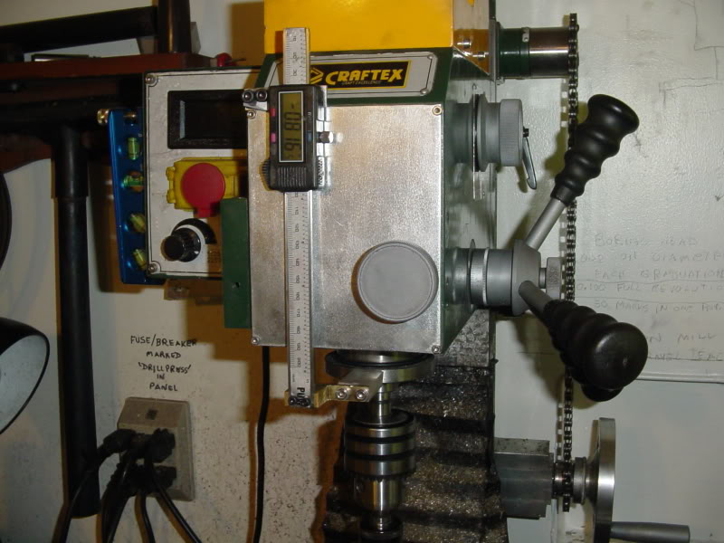

Jeśli nie masz fabrycznie wbudowanego "suwmiarkowego" cyfrowego odczytu osi Z (?)
to możesz sobie taki sam dokombinować:
- albo najprostszy przerobiony z typowej suwmiarki cyfrowej (raczej nie polecam ze względu na jakość, stabilność i dokładność pomiarów tanich suwmiarek)
https://www.homemodelenginemachinist.co ... -dro.8461/
ObrazekObrazek
https://pl.pinterest.com/pin/556476097690539520/
- albo o wiele bardziej stabilny dedykowany "suwmiarkowy" zestaw Vertical Digital DRO(do których można podpiąć dodatkowy większy wyświetlacz)
Obrazek Obrazek
http://davidpbest.com/VA/StonehorseShop ... lDrill.htm
http://steves-workshop.co.uk/tools/milldro/milldro.htm
- albo czujnik zegarowy o dużym zakresie(50-100mm), ale ich ceny nie są tańsze niż Vertical Digital DRO
Obrazek Obrazek
Musisz tylko wziąć pod uwagę, że dokładność odczytu takich zestawów w porównaniu do typowego DRO z optycznymi czy magnetycznymi listwami ma się mniej więcej jak 0,01(w najlepszym razie)-0,03/0,0005mm, i tu nie ma porównania.
