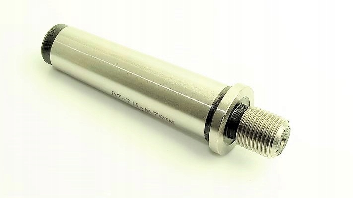

Są też trzpienie z gwintem (np. Trzpień wiertarski Morsa MT MS MK2 / gwint 1/2 UNF) ale musiałbyś się zaopatrzyć w odpowiedni uchwyt Obrazek
