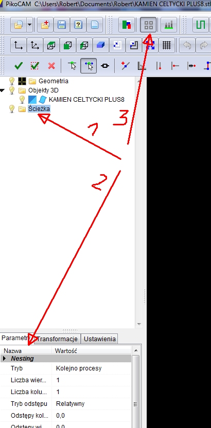

Panowie czy mógłby mi ktoś wytłumaczyć w jaki sposób wykonać powielanie materiału-nesting w pikocnc?
Dodane 44 minuty 38 sekundy:
Detalu nie materiału. Przepraszam

Re: PikoCNC Sterownik maszyny CNC via USB
Klikasz na ścieżkę, pokazuje się zakładka Nesting, a dodatkow jest przycisk do właczania i wyłączania.

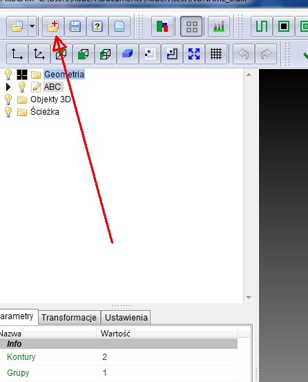

Dziękuję Ci Robercie po raz kolejny. Jak będę w domu to sprawdzę. A czy jest możliwość dodania do pracy dodatkowego innego detalu dxf?
