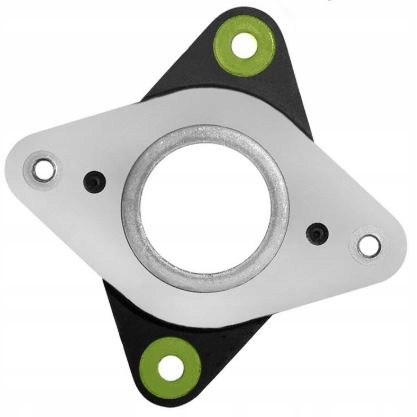

Dzisiaj zrobiłem kolejną drobną modyfikację stolika. Okazało się, że oś X przy prędkości 200 mm/min wpada w rezonans.
https://youtu.be/ScS3hSEnIXY
Wystarczyło wstawić pod silnik gotowy amortyzator za 4 zł
https://youtu.be/i-CJhyzVa88
