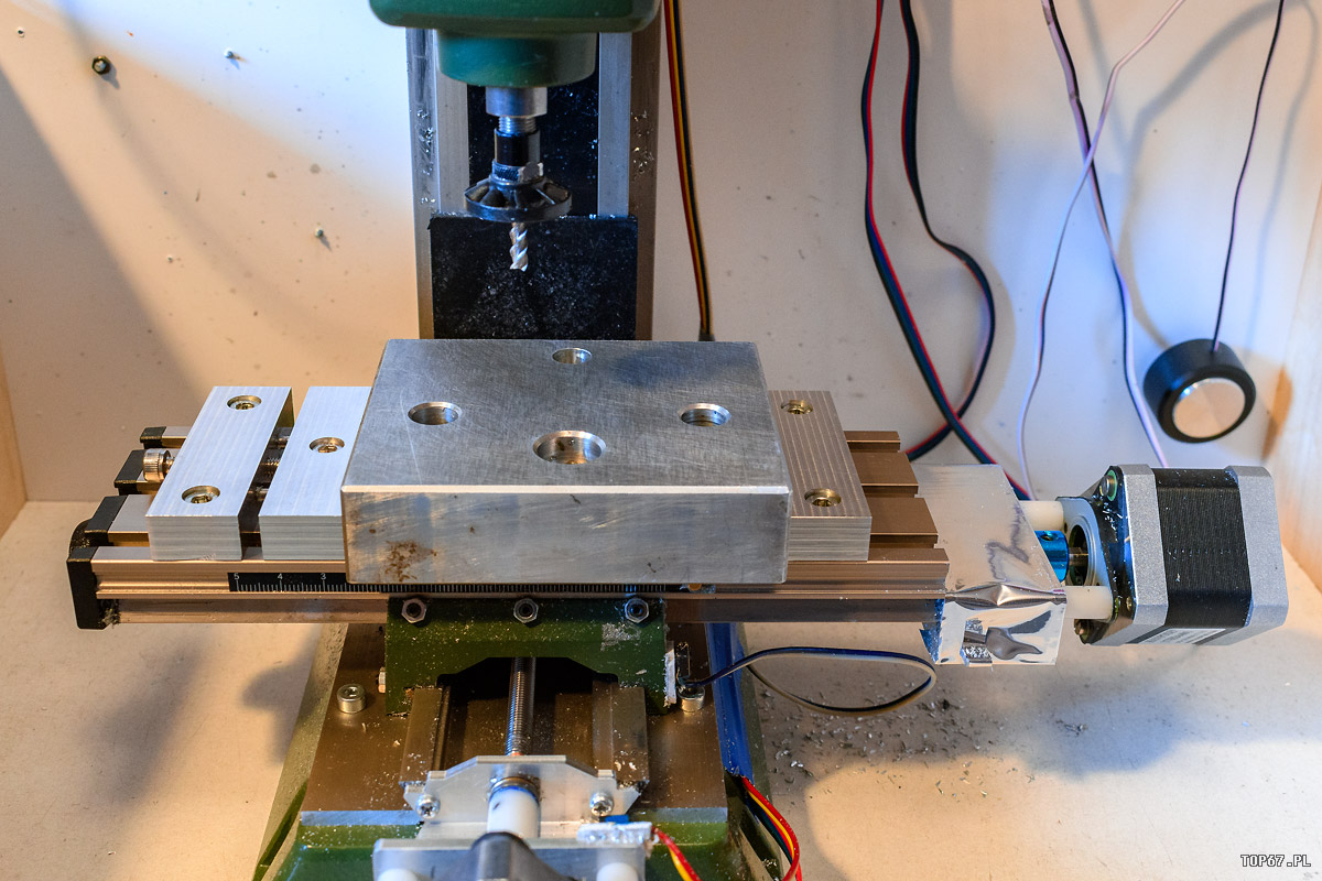

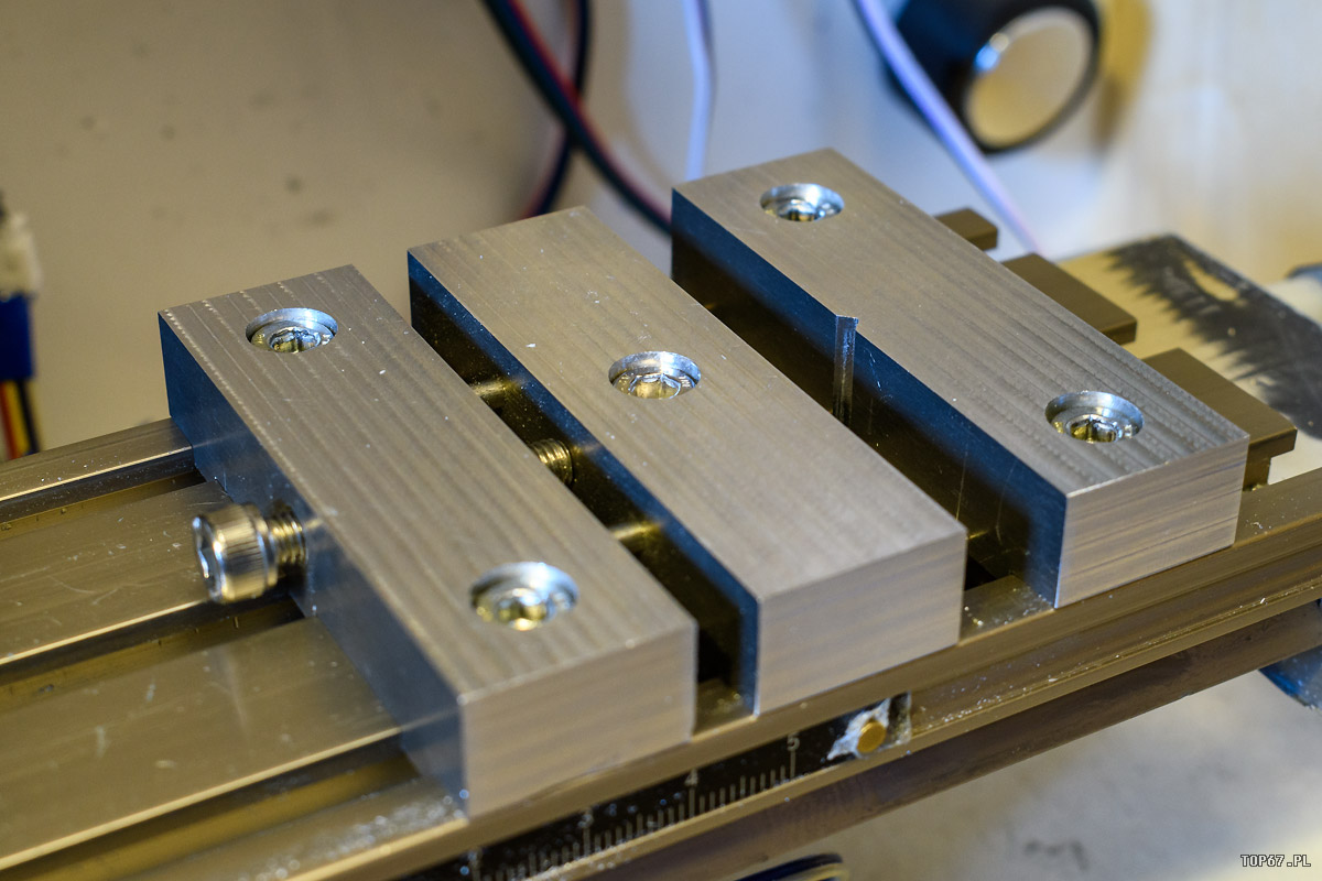

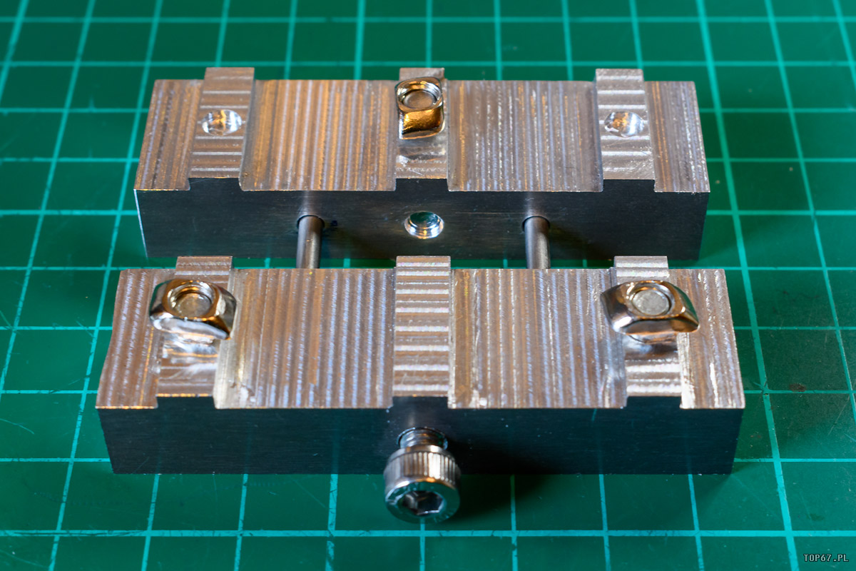

Kolejnym ulepszeniem, jakie zrobiłem do swojej frezarki jest imadło do mocowania dużych elementów.
Mam oryginalne imadło precyzyjne, ale jest ono malutkie. A jak zamocuję coś wyższego, to brakuje zakresu Z.
Można zamocować materiał bezpośrednio do stolika zaciskami, ale wtedy nie da się go splanować w całości
Dlatego zrobiłem sobie coś takiego
Ponieważ robiłem na wymiar, na dole są wypusty pasujące do stolika. Dzięki temu szczęki są zawsze prostopadłe do niego.

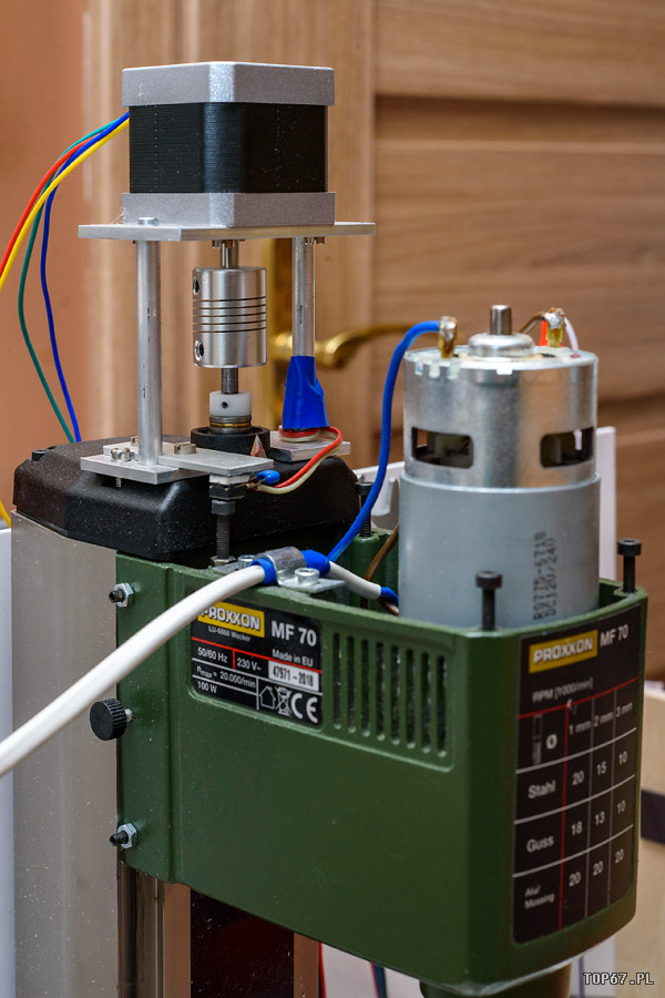

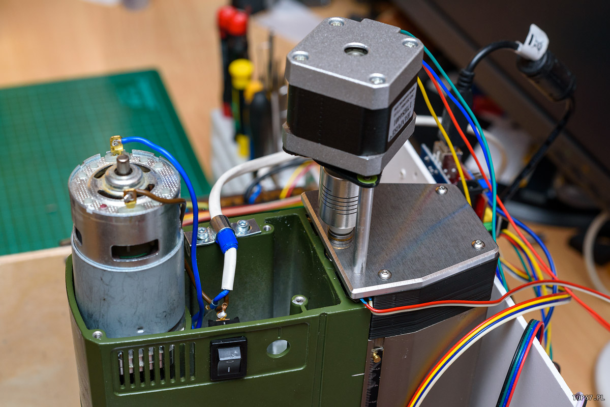

Ulepszona konwersja CNC Proxxon MF70 - silnik
#25
Post napisał: TOP67 » 09 maja 2020, 15:35
Kolejną modyfikacją którą zrobiłem, była wymiana silnika AC na DC.
Oryginalny silnik komutatorowy AC 100W jest bardzo głośny i stosunkowo słaby. Poza tym ma ograniczoną regulację obrotów i tylko ręczną.
zamontowany jest na dwóch wkrętach
Poniżej jest sprzęgło wrzeciona
Niestety silnik 775 ma większą średnicę i zasłania otwory
Dorobiłem więc dwie płytki z przesuniętymi otworami.
Jedna mocowana do korpusu
Druga do silnika (tu z przekładką amortyzującą).
Do tego jeszcze sprzęgło na oś 5 mm
Całość skręcona czterema śrubami
Teraz mam dużo cichszy silnik, regulowany z GRBL i o większej mocy. Dodatkowo zamontowałem amperomierz, który pokazuje mi obciążenie wrzeciona.
Ponieważ silniki 775 są bardzo tanie, kupiłem dwa. 20000 rpm przy 24V i 7000 rpm przy 24V. W razie potrzeby większego momentu na niskich obrotach bez problemu mogę wymienić silnik.

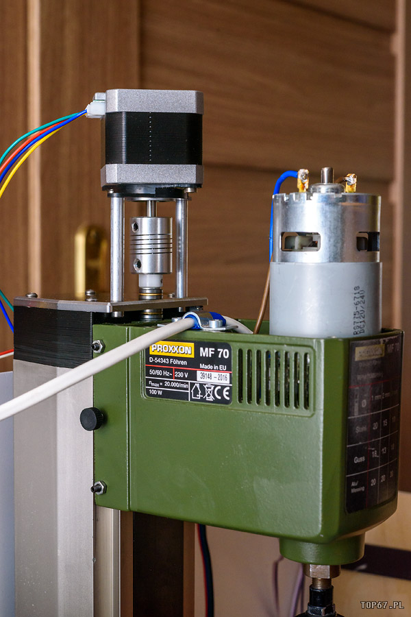

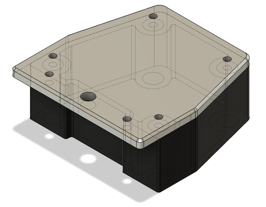

Re: Ulepszona konwersja CNC Proxxon MF70 - oś Z
#29
Post napisał: TOP67 » 15 maja 2020, 17:30

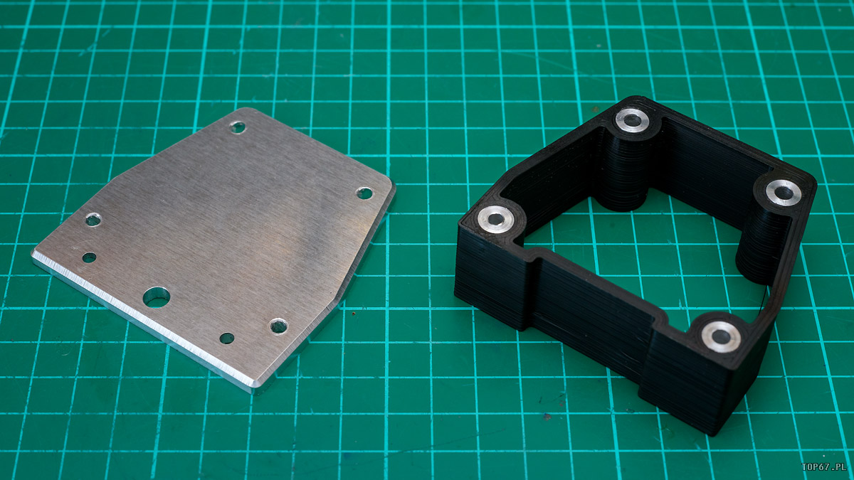

Jednym z ograniczeń tak małej maszynki jest ograniczony zasięg w osi Z. Oczywiście nie mam zamiaru frezować na głębokość 5 cm, ale czasami nie można wycofać nawet krótkiego frezu przy wysokim obiekcie zamocowanym w dodatku w imadle. Dlatego kolejną modyfikacją jest zwiększenie zasięgu osi Z. Przy okazji ułatwi to zamontowanie silnika, bo teraz to jest partyzantka nałożona na plastikowy dekielek
Do zwiększenia zasięgu trzeba podnieść całą śrubę. Wykonałem więc metalowy dekielek, podparty na 4 tulejach, obudowanych wydrukiem 3D
Przy okazji zalałem kolumnę epoxybetonem
Zdecydowałem się na podwyższenie kolumny o 25 mm. Jaskółka wychodzi częściowo poza kolumnę, ale w tej pozycji nigdy nie będzie frezowania. To jest potrzebne tylko do wycofania narzędzia.
Avalyah
Posty w temacie: 9
Posty: 2488
Lokalizacja: Bielsko-Biała
#30
Post napisał: Avalyah » 15 maja 2020, 18:50
Ależ zazdroszczę. A silnikiem nie giba na boki przy ruszaniu? U mnie mocowanie podobne i jednak przy tylko dwóch podporach wyraźnie nim rzuca, a ma w miarę lekko.
Jak jest drukarka 3D to aż się prosi o zabudowanie tego silnika.
