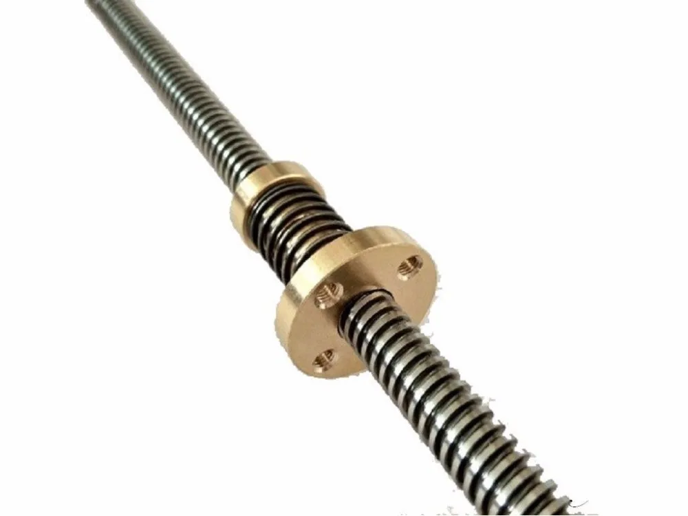

Panowie, robiliście może jakieś kasowanie luzów na śrubie do posuwu poprzecznego? Aktualnie sposób w jaki to zrobili to jest jakiś żart. Zastanawiam się nad dodaniem przynajmniej łożyska wzdłużnego. Nie wiem czy łożysko poprzeczne jest konieczne. A może dwa ściskane łożyska kulkowe skośne? Oczywiście jeszcze kwestia pomyślenia jak to zamontować.

Post napisał: RomanJ4 » 19 sie 2020, 20:11
Wystarczy jedno (lub dwa po obu stronach kołnierza śruby poprzecznego) oporowe, a kasowanie luzu jeśli nie ma to z racji, że to malutka maszyna można zrobić jednym ze sposobów,
bernardo-hobby-500-t82289-70.html
stol-krzyzowy-proxxon-kt-150-frezarka-b ... 34637.html
w mojej 700-tce też takie jest
Bardziej zaawansowane byłoby automatyczne kasowanie podobne jak poniżej, tylko pytanie czy się zmieści
Obrazek Obrazek
https://blackfrog.pl/szukaj.html/szukaj ... odprod=tak
https://hobby-store.pl/mechanika/nakretki-trapezowe
ObrazekObrazek
do większych

Kasowanie na nakrętce wydaje się więc dosyć łatwe do zrobienia. Rozebrałem kolejny raz suport poprzeczny i po oględzinach zdecydowanie pasuje całą obudowę łożysk i śrubę robić na nowo, jeśli chce się zrobić normalne łożyskowanie na łożyskach oporowych. Mam już tokarkę, więc jest to wykonalne :) Gwint wygląda na metryczny drobnozwojny M10x1, ale pewien nie jestem zarysu, może to jednak trapezowy.
Tutaj jest ciekawe rozwiązanie i przy okazji zwiększył się zakres posuwu poprzecznego.
https://www.homemadetools.net/forum/min ... sion-69767
Nakrętkę myślałem robić na sztywno przymocowaną do szufladki i następnie odbijać w ten sposób jak to robi Pan Jacek. Myślę, że to lepsze rozwiązanie w późniejszym montażu, odpada potrzeba regulacji wysokości nakrętki.
https://youtu.be/FjW-eDBLqBc
Ale jednak doszedłem do wniosku, że taką modyfikację chyba sobie odpuszczę na razie i zrobię kilka projektów do których kupiłem tokarkę :) Ciekawe czy nawet nie lepiej byłoby kupić jakąś tanią chińską suwmiarkę i zamocować jako takie proste DRO. Na pewno wskazania byłyby odporne na wszelkie luzy na śrubie i nakrętce.
