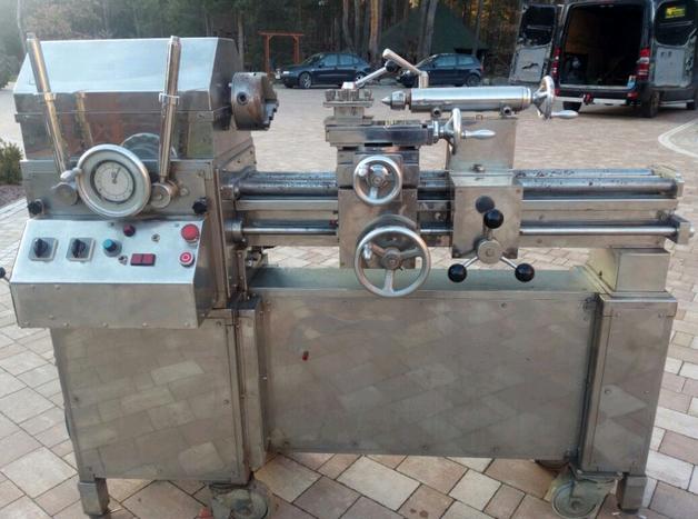

Mi ostatnio wpadł pomysł żeby pokryć support miedzią (galwanizacja albo chemia). Tylko nie wiem czy to jest warte zachodu. Bo niby miedź to nie mosiądz czy brąz. Choć akurat galwanizować można stopami, pytanie czy to takie łatwe że podłączasz prąd i się robi samo jak w przypadku czystego metalu.

Można ,można ... tylko po co . Gdybyś mieszkał w Emiratach mógłbyś pokryć nawet goldem . No chyba że nie doceniam twych zasobów .Dawno dawno podobnie upiększyłem swoją tokarkę zegarmistrzowską , tylko że położyłem na podzespoły oksydę . Efekt super , ale jak zaczynałem składać to okazało się że w niektórych miejscach ta cienka warstwa oksydy jest już za gruba , części nie chciały pasować , chodziły za ciasno , ruchome i współpracujące ze sobą części musiałem polerować . Nie wiem czy warte zachodu.

Post napisał: RomanJ4 » 07 sie 2020, 08:52
rynio_di pisze:Można ,można ... tylko po co . Gdybyś mieszkał w Emiratach mógłbyś pokryć nawet goldem
Niektórzy mają takie pomysły...
"tokarka gastronomiczna"...

A masz tą tokarkę rynio_di ? W niej jest taki problem że nie da się włożyć płaskowników z mosiądzu/brązu pod suport. Przez co trze chińskie żeliwo o żeliwo. Boję się że to doprowadzi do szybkiego wytarcia łoża. Natomiast jakby nałożyć taką cienką warstwę ślizgową to wydłużyłoby to żywotność łoża.

Nie zegarmistrzowska jest / była gdzieś w Warszawie . Może i żywotność by zwiększyła ( choć to wątpliwe ) na pewno minimalnie zmieniła by się geometria tokarki , mimo że minimalnie ale jednak . To moje prywatne przemyślenie.
