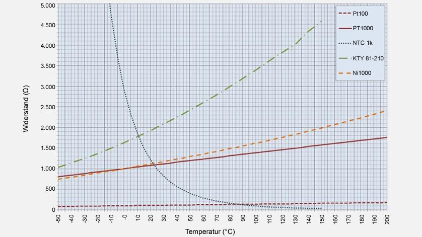

Na pewno rex c900 obsluguje czujnik pt1000?
tristar0 pisze:
22 lut 2021, 07:34
Jak kolega wyżej wspomniał zakupić termoregulator Rex -C100V z SSr-m i będzie to dobrze działać z dużą dokładnością najlepiej z czujnikiem PT100,PT 1000 będzie dokładność 0,1 stopnia z oryginalnym czujnikiem K będzie +/- 1 stopień
tristar0
Posty w temacie: 20
Posty: 3076
Re: Układ regulacji temperatury
#70
Post napisał: tristar0 » 15 mar 2021, 17:58
Obrazek napisane jest w instrukcji którą podesłałem Tabela nr 6 Ustawienia SL I dodatkowo masz tu wykres jest nie za duża różnica miedzy rezystancją pt100 i pt 1000
