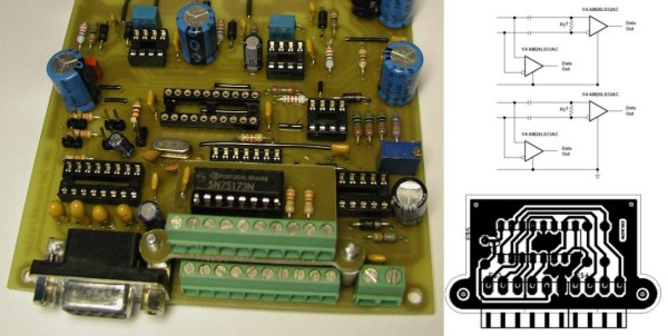

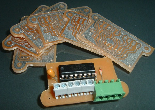

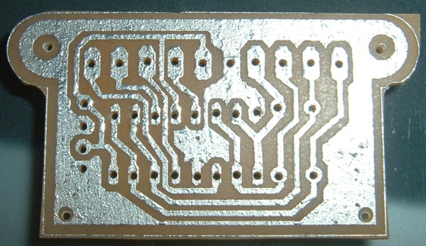

na wniosek jednego z kolegow przedstawiam płytki do transmisji różnicowej do np. UHU.
płytka ocynowana pasta do lutowania rurek miedzianach i stad ta porowata powierzchnia(za dużo pasty).
foto układu zamontowanego na UHU zapożyczone z cncecke.
format .JPG - gotowe do TT (już są w lustrze, tylko drukować)
jutro podam wartości elementów i wyprowadzenie kabli.

- uhu_enkode2.rar
- gotowa plytka w .jpg (lustro)
- (220.79 KiB) Pobrany 814 razy
- foto z netu.jpg (56.59 KiB) Przejrzano 2239 razy
