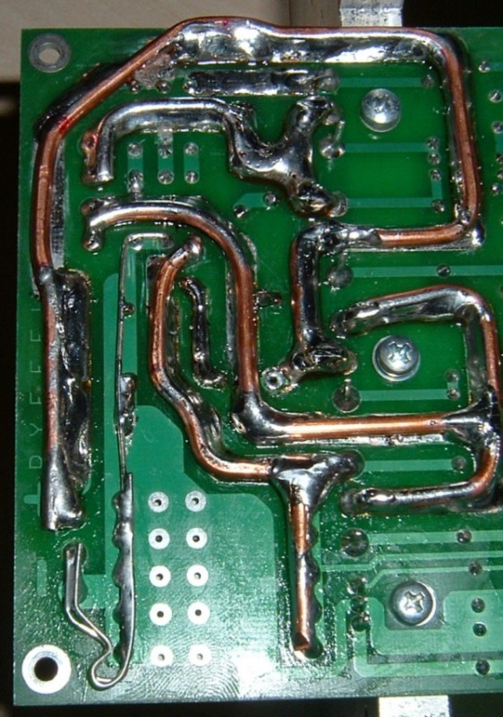

Koledzy dzisiaj dobre wiadomości .
Polutowałem ścieżki wg zaleceń Chomika, wymieniłem kondensator (Pyffel C22 na 10nf) i rezystor (Pyffel R1 na 6k8 5W) - i DZIAŁA
(na 150V 9,5A)
Prędkości całkiem przyzwoite, silnik ładnie chodzi, maszyna pracowała 6g. (potem odłączyłem )
, teraz czekam ma człowieka z oscyloskopem aby postawił jakąś diagnozę.
rada dla kolegów którzy zamierzają do sterownika podłączyć większe motory (np. 150V9A):
1) wzmocnić ścieżki
2) kondensator Pyffel C22 na 10nf
3) rezystor Pyffel R1 na 6k8 5W (min 5W)
(w UHU te same wartości tylko inne numery porządkowe elementów)

Myślisz ze wina leżała w kablach (drutowaniu ścieżek) ??chomikaaa pisze:ciesze sie ze pomoglo przy nastepnych plytkach postaraj sie przykleic cyna cala dlugosc drutu do plytki a nie punktowo
Te druty są przylutowane w całości (wtopione w kilku milimetrowa warstwę cny- na żywo dużo lepiej wygląda niż na foto), pole przekroju drut jest dosyć wielkie. Jak już pisałem wcześniej, wyfrezuje sobie blaszki na kształt ścieżki.

olo_3, napewno role to odgrywalo czy wieksza czy mniejsza ale raczej wieksza
fakt ze uklad rc byl zle dobrany wiec sie skoncyl i zabral ze soba tranzystory to wina tego co sie nanim zaindkowalo przy tak cienkich sciezkach
ale poprzez ta zworke wytowzyles pojemnosci i pentle indukcyjna na przyszlosc unikaj tego typu sytuacji wczesnij pisalem jak to dzialalo postaram sie umiescic kawalek wykladu ze studiow odnosnie zabiepieczen mosfetow z opisaney wczesnije zjawiskiem
zreszta sam widzisz ze sciezki musza byc grube bo niby jk chciales pociagnac taka moc przez sciezke bez pogrubienia
jak zrobisz nakladki z miedzi to bedzie bardzo dobrze ale przyklej je cynna na calej powierzchni a nie punktowo bedziesz wtedy jeszcze bardziej zadowolony
