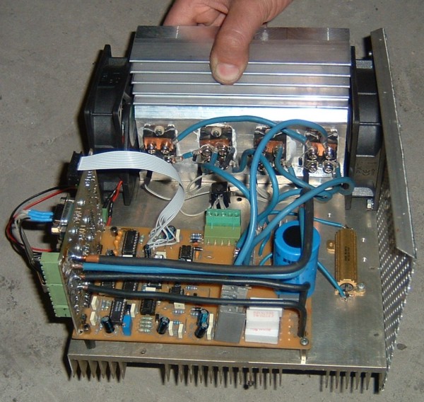

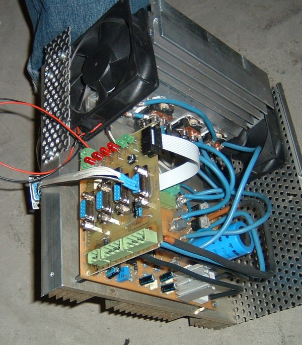

na macha to akurat nie narzekam (mach3), podobnie jak kolega na cncGrafa ;P, choć dalej twierdze ze mach jest lepszy ;)
jak by ktoś był ciekawy postępów to proszę :
1)
sterownik przed testami (bez obudowy - jeszcze nie powstała i raczej nie powstanie)
2)
po kilku dniach testów. (same MOSFET - przy 140V 5A (max20A)).
a miały się wpierw kable spalić - co ciekawe są bez szwanku ;)

Post napisał: olo_3 » 27 maja 2007, 20:43
od frontu,
mocowanie wentylatora, kilku kabli- prowizoryczne w celach testowym

Jak długo u kolegi ten sterownik pracowal i ktora to juz wersja?
olo_3
Posty w temacie: 26
Posty: 1249
Rejestracja: 31 sie 2004, 22:25
Lokalizacja: EU
#55
Post napisał: olo_3 » 28 maja 2007, 13:26
tego to już nikt nie liczy,
ten działał stosunkowo długo (2-3tyg - co jest absolutnym rekordem), wypaliło go przy kolizji, jakiegoś zaczarowanego powodu procesor nie odłączył stopnia mocy w takim wypadku.
