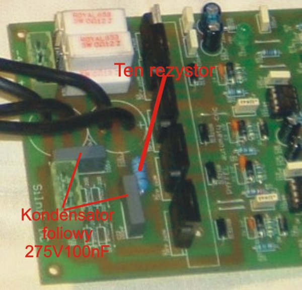

coz widac ze indukcjniosc zabila ten rezystor trzeba wiec dopasowac ten uklad rc aby byl w stanie zmagazynowac ta energie w koncu twoj silnik jest sporych naprawde rozmiarow
moze popytaj o sposoby gaszenia zwrotu z silnika dc przez uklad rc i jakies empiryczne wzory znajdziesz ew przebadac uklad oscyloskopem bedzie wtedy wiadomo czy zmienic warotsc kondensatora czy rezystora i o jaka wielkosc

Rezystor R10 (1k8) i C3 (100n) tworzą ten dwójnik o którym pisałem wcześniej .Sprawdziłeś kondensator C3 czy nie ma przebicia bo dla napięcia zasilającego 150 V i 30 A dość łatwo uzyskać przepięcie ponad 275 V .Czy dla mniejszego napięcia zasilającego grzał się ten rezystor ?
Kolega chomikaaa proponował Ci abyś dał więcej rezystorów 0,1 om aby nie włączał się układ przeciążeniowy ,ale jak widze na zdjęciu masz ich już pięć .Dla twoich prądów 30 A w szczycie może wystarczy zamiast tych rezystorów kawałek przewodu .
Ze zdjęcia nie widać ,czy dałeś na wyjściu diody D7 - D10 ?

dałem 4xbyv27/200 (foto jest stare i jeszcze kiedy sterownik nie był do końca zlutowany)Adalber pisze:Ze zdjęcia nie widać ,czy dałeś na wyjściu diody D7 - D10 ?
jutro sprawdzę i dam znaćAdalber pisze:Sprawdziłeś kondensator C3 czy nie ma przebicia

niestety bez oscyloskopu sie nie obejdzie nie zobaczysz co jest przyczyna tego stanu a tak mozna zobrazowac zobaczyc na ekranie co jest wina oscyloskop pozwoli stwierdzic na podstawie ksztaltu przebiegu jak dochodzi do odparowania tego rezystorka a silniki masz naprawde ogromne sam fakt ze sterownik je uciagnal swiadczy o jego potencjale
nie wiem czy czasem ten mostek z drutu nie powoduje czasem jakiegos sprzezenia i zaklucenia w koncu twozy wraz ze sciezka petle a wiec jest dodtkowa pojemoscia w ukladzie
sprobuj kabel podlutowac do sciezek po ich dlugsci tak to powinno byc zrobione mozesz zdraopac w kilku miejscach soldermaske i przylutowac w tych miejscach kladac kabel po sciezce

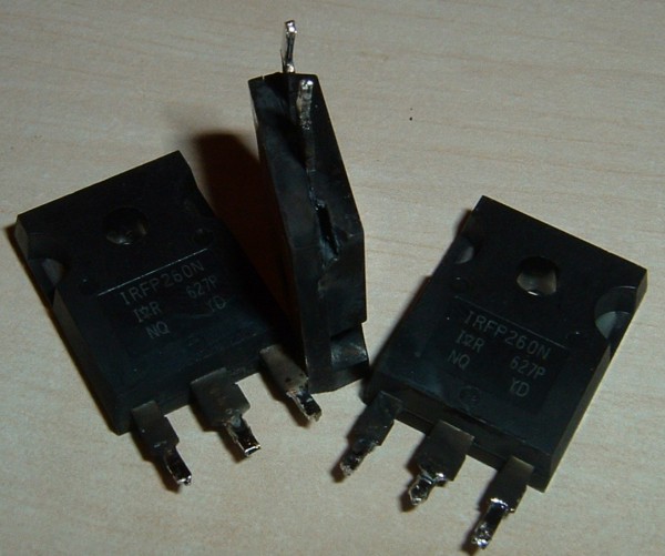

Dzisiaj dla odmiany MOSFETY pogubiły nogi
Podłączyłem zgodnie z rada kolegi w sposób następujący: R10 zamieniłem na 3k3 10W, a kondensator 100nF na 47nf600V, efekt był taki ze uhu chodził jakieś 10min
na (150V8A ) ale później nastąpiła eksplozja huk jak z armaty, iskry jak przy spawaniu –naturalnie przestało chodzić
Szlag trafił kondensator 47nf i 3mosfety z czego w jednym zrobiło dziurę, a resztę przy kopciło ponadto diody D11-D14 i cos jeszcze, ale to już przerasta moje możliwości.
Wymieniłem uszkodzone elementy i sytuacja powtarza się (usterka jak wyżej).
Podłączyłem inna płytkę na 60V i chodzi normalnie (tj. jak na 60V) wcześniej musiałem usunąć jeszcze kilka zwarć ścieżek z okolic MAX232 – powstałych z winy producenta.
co tym razem proponujecie (?) po wymianie w/w elementów (R10 i kondensator) była wyraźna poprawa jednak wciąż to jeszcze nie to, myślę sobie, ze eksplozja to po prostu pękniecie mosfeta, ale dlaczego tak się stało ? (najbardziej ucierpiał 2 od lewej pacząc z góry (wyprowadzenia na silników na 12-tej)

moze sprubuj plytke uhu wytrawic i przetestuj
pozatym jak u ciebie ze strojeniem regulatora czy aby zestroiles go dobrze opisz warunki w jakich szlag trafil tranzystory
sprawa wyglada mi na:
- zbyt duze wysilenie sterownika
-ew byc moze zle zestrojony regulator
napisz w jakis sposb silnik byl zamontowany w ukladzie co napedzal wzysto co robiles
sam pisales ze uklad wchodzi w ogrniczenie pradowe co swiadczy o przecizeniu ukladu czego skutki sam pokazujesz i piszesz o tym moze zmniejsz przelozenie na przekladni pasowej
poatym co do twojego zmostkowania sciezki kablem odstajacym od plytki ale nie wiem czy zdajesz sobie sprawe ze stowzyles w ten sposob dodatkowa pojemnosc w ukladzie juz tlumacze w jaki sposob przez sciezke i kabel plyna rozne prady ze wgledu na ich rozna rezystancje kalbel ma mniejsza rezystancje przez co sumaryczny ladunek jest rozny a jak jest rozny to mamy roznice potencjalow a roznica potencjalow to wlasnie ta pojemosc teraz przy przelanczaniu 20kHz ta pojemnosc napewno odgrywa jakas role w rozregulowaniu tego ustroju popraw sciezki i opisz co robiles do tej pory
proponuje jeszcze raz wykonac plytke ale a la "uli" z pocynowaniem i poddrutowaniem sciezek to chyba dla ciebie nie problem skoro wyrzuciles juz 2 komplety nie tanich tranzystorownapisales jak je chlodziles cy bylby przykrecone do wydajnego radiatora o odpowidniej mocy rozproszenia
