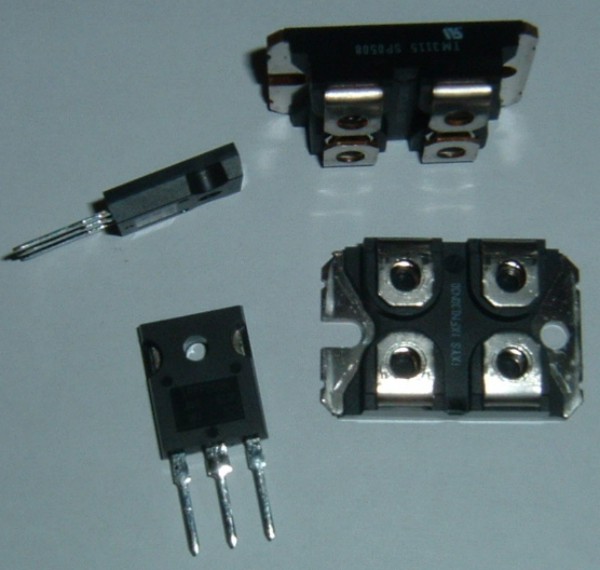

przyszły dzisiaj MOSFET, ale nie mam jeszcze fizycznie płytek wiec trzeba czekać dalej :(

Leoo,
jutro rano będa płytki wiec poskładam, uhu.
numery porządkowe elementów podawałeś w kolejności UHU czy Pyffel - bo już nie pamiętam ;)
czy jeszcze jakieś zmiany, lub inne rady, wskazówki, cos kontrolować podczas pracy ?
Leoo
Posty w temacie: 9
Posty: 4017
Lokalizacja: Tarnobrzeg
#44
Post napisał: Leoo » 24 lut 2007, 23:48
Oznaczenia Pyffel - schemat jest czytelny i przejrzysty.
Oczywiście konieczna kontrola PCB pod kątem zwarć. Poświęcone pół godzinki z miernikiem może zaoszczędzić sporo kasy. Jeszcze kwestia przewodu zasilającego silnik. Jeśli w czasie pracy maszyny leżał nieruchomo to nie ma sprawy, jednak jeśli był zginany, to trzeba będzie go przetestować. Tes jest prosty, robimy zwarcie obu przewodów po stronie silnika, do końców po stronie sterownika podłączamy np. żarówkę 12V/10W i zasilacz 12V (akumulator). W ten sposób, prąd żarówki przepływa przez badane przewody i wystarczy włączyć woltomierz, na zakresie mV, do ich końców, jednocześnie poruszając osią, by przekonać się w jakim stanie są włókna. Zamiast miernika można włączyć słuchawki lub mały głośnik, by usłyszeć ewentualne trzaski.
Poza tym spokój i ostrożność. Trzykrotne sprawdzanie przed włączeniem itp.

olo_3: co to są "płytki do transmisji różnicowej"?
olo_3
Posty w temacie: 26
Posty: 1249
Rejestracja: 31 sie 2004, 22:25
Lokalizacja: EU
#47
Post napisał: olo_3 » 27 lut 2007, 00:34
to pytanie raczej dla elektronika, ale postaram się odpowiedzieć.
otóż każdy normalny enkoder ttl wysyła sygnały:
A, invA,B,invB. w uhu potrzebujemy sygnały A oraz B.
niestety zakłócenia na kablach zniekształcają transmisje (liniowa jak się nie mylę), co powoduje przekłamania pozycji i nie równą prace, wykorzystanie takiego układu (różnicowego) eliminuje zjawisko zakłóceń do min czyli praktycznie wyklucza je w całości.
problem zakłóceń narasta również z długością kabla.
w takich enkoderach przeważnie zamontowany jest nadajnik (wynika to z datasheet) dlatego wystarczy tylko odbiornik na drugim końcu kabla (przy UHU)
dlaczego Uli go od razu nie założył nie wiem.
osobiście odczułem różnicę, wcześniej miałem takie badziewne enkodery AB, teraz mam A,-A,B,-B, różnica w pracy silnika jest zaskakująca.
