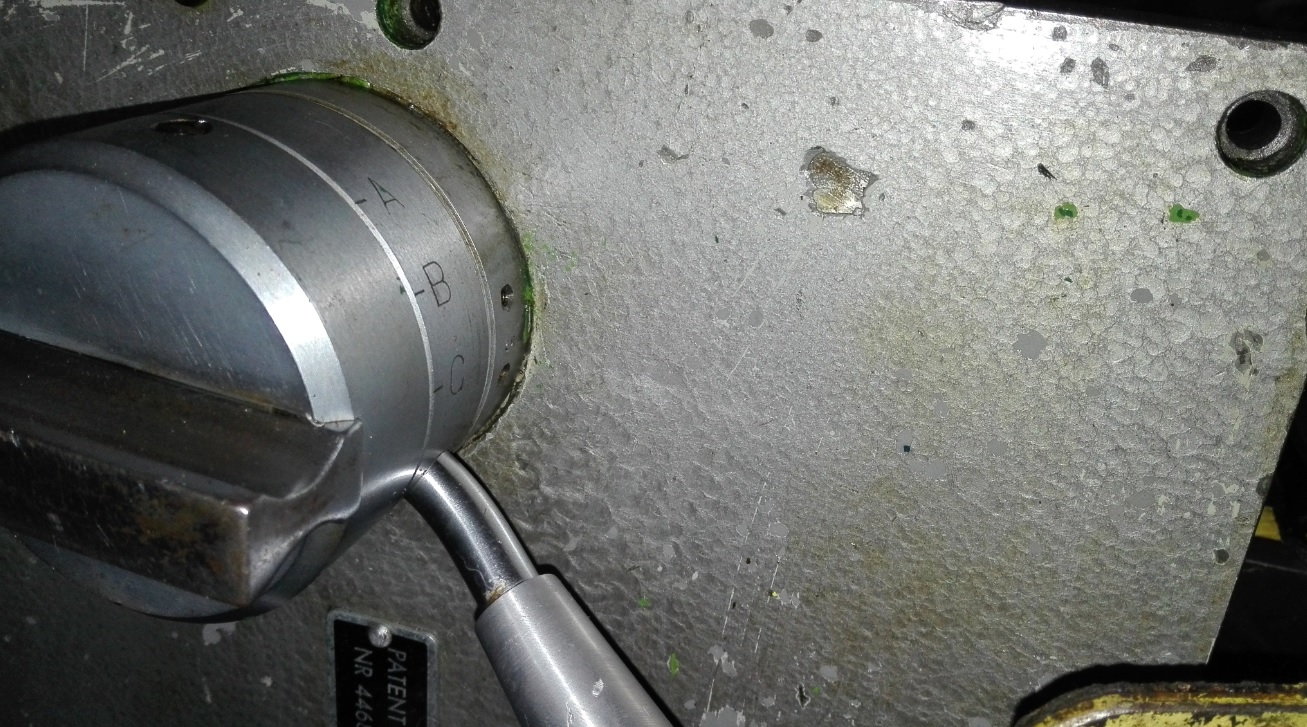

Ja wyklejałem prowadnice Turcite i trzeba sobie zrobić przyrząd do ustawienia suportu. Odpowiednio ustawić geometrię. Jest trochę kombinacji ale da się to zrobić. Turcite musi być wytrawione z jednej strony, żeby klej mógł złapać. Wszystko opisane w moim temacie.
Geometrię ustawiałem zgodnie z książką "Ślusarz remontowy obrabiarek" tylko nie skrobałem a kręciłem śrubkami w przyrządzie.
Obrazek Obrazek

A pomysł kolegi einstein na dociśnięcie suportu odważnikami do łoża (remont-tum35-t65595-10.html) wydaj się dobry czy jednak lepiej zrobić konstrukcje do ustawiania suportu tak jak u Ciebie GABE?

Post napisał: GABE » 12 sty 2018, 08:15
Docisnąć trzeba swoją drogą, a wydystansowanie spowoduje, że trzeba będzie mniej skrobać.
