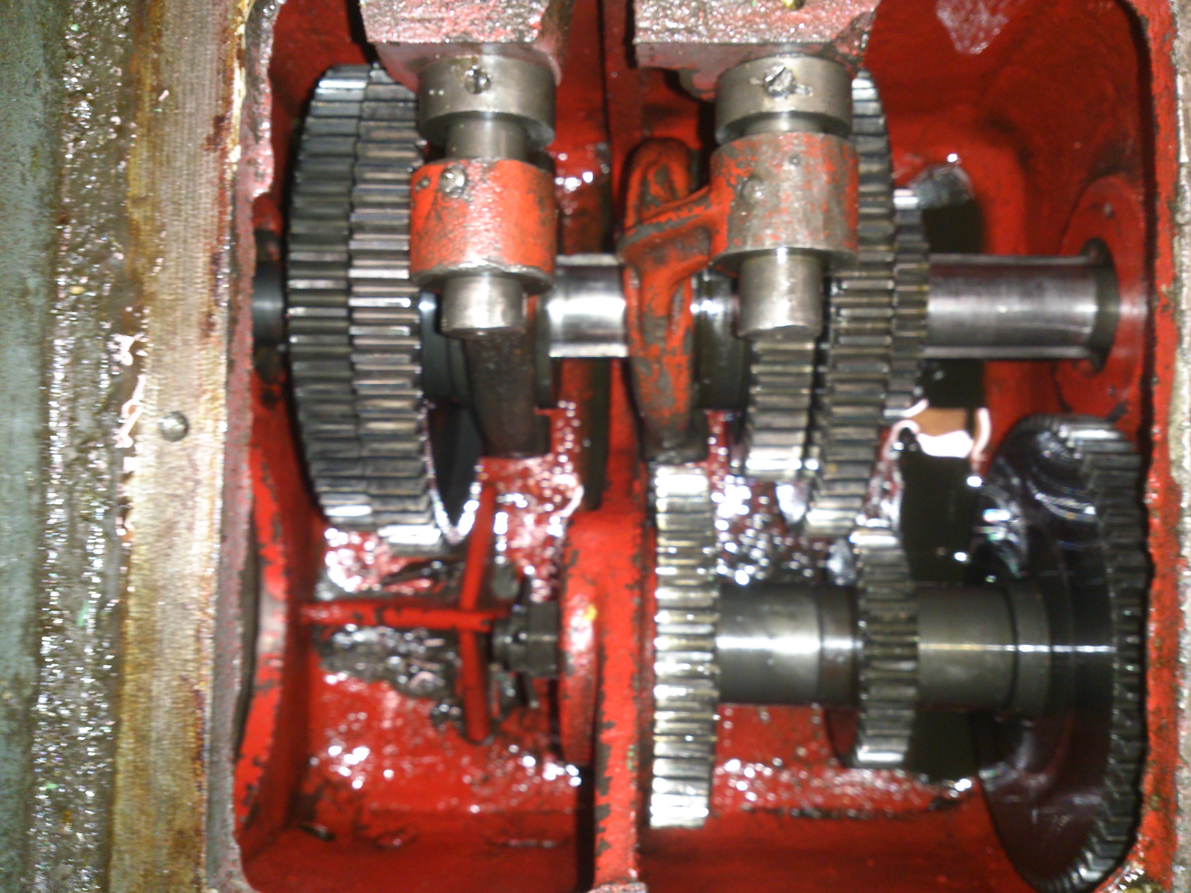

Krj jak masz wiecej zdjec z prac przy tue to wrzuc prosze. Mnie i innym na pewno sie przyda. Podjalem decyzje, wyciagam skrzynie
Na zewnatrz zaloze silnik, otworze dekiel gorny skrzyni i bede pieknie widzial jak kola sie zazebiaja. Lozyska zmieniales przy okazji czy faktycznie wyly? Jak znam siebie swoje zmienie w ciemno.
W poniedzialek zabieram sie za prace, beda fotki

Wyciągałem reduktor razem z silnikiem , w silniku łożyska były dobre , w reduktorze wszystkie do wymiany (wyły), była okazja wyczyścić środek skrzyni , pod korkiem spustowym oleju była podkładka stalowa zamiast uszczelki, zdjęć więcej już nie mam .Przy montażu podkładałem deski i używałem pręt do podważania.
