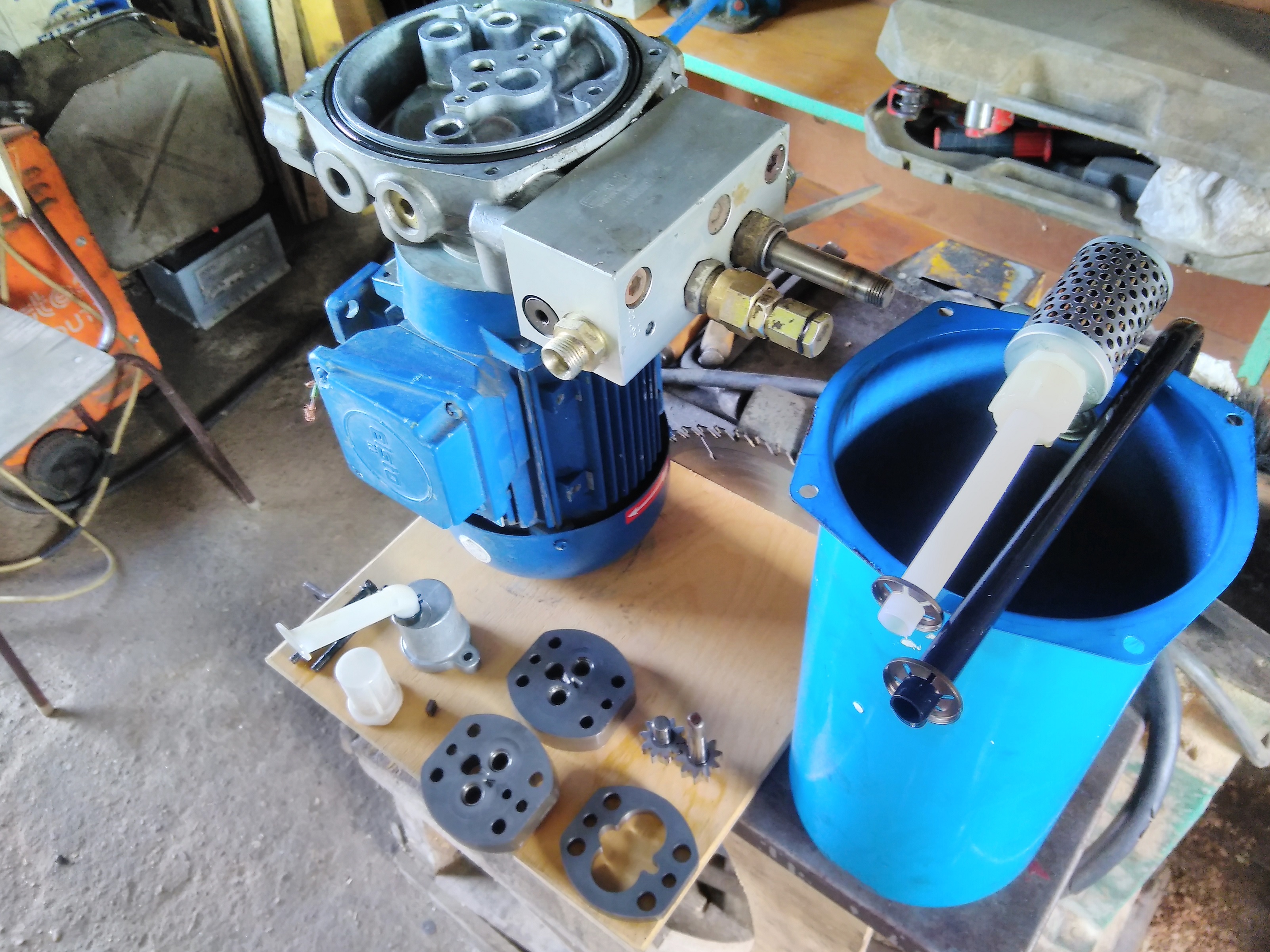

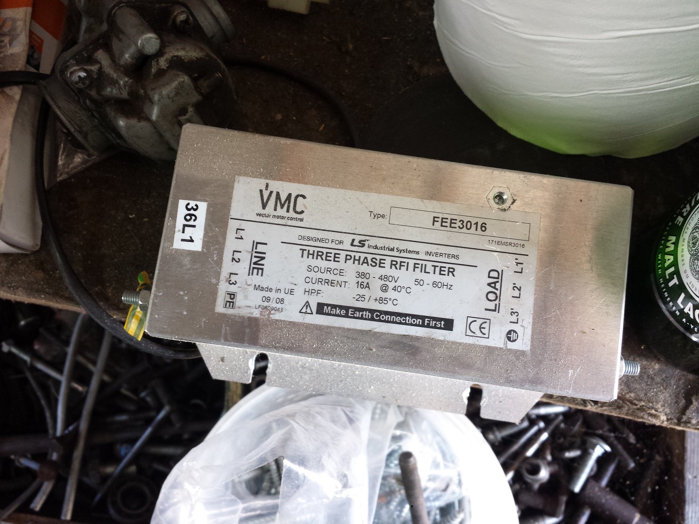

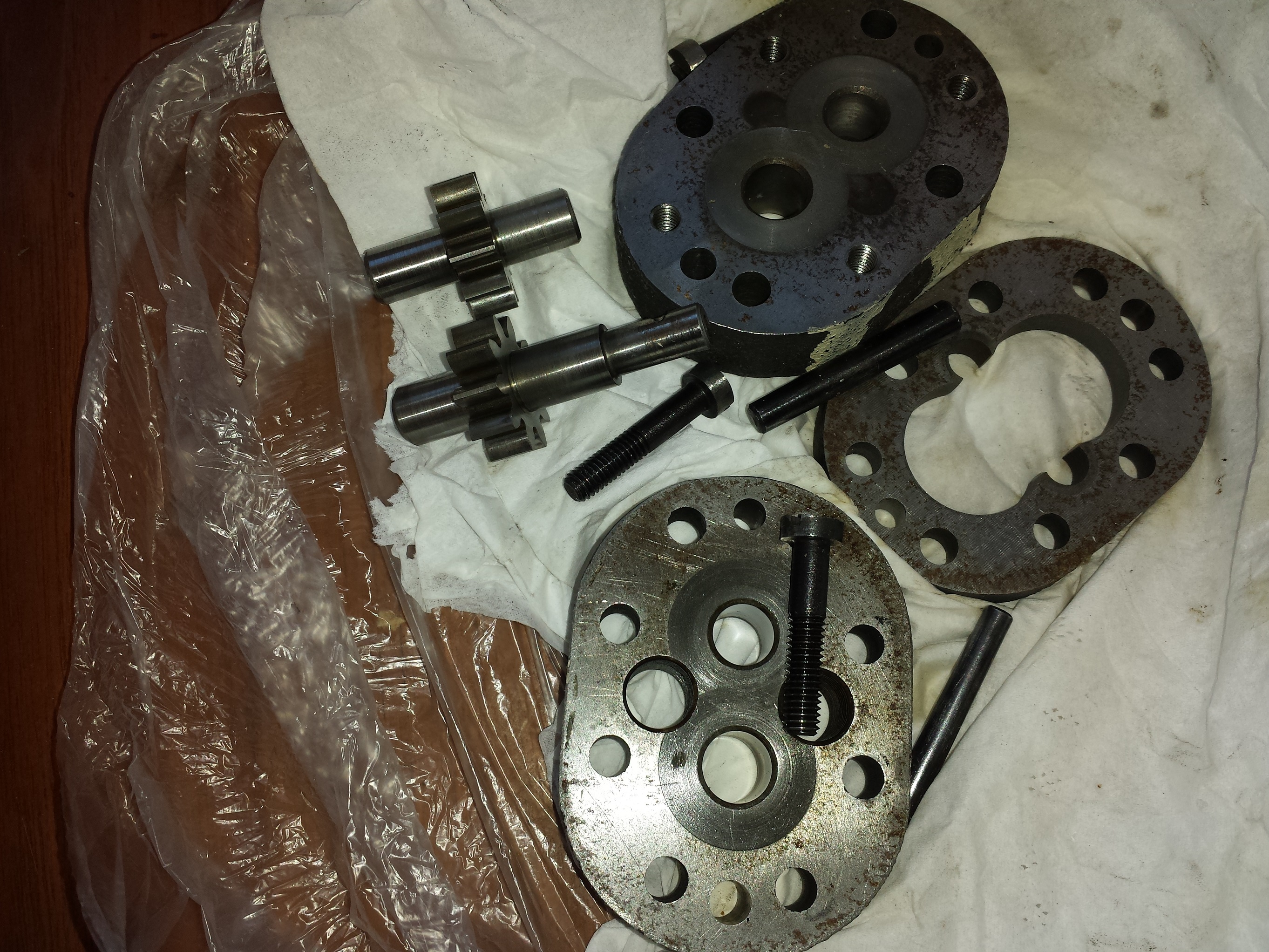

Sam jestem ciekaw jak to wyjdzie. Znalazłem taki filtr i postanowiłem go wpiąć do elektryki. W pracy po godzinach zrobię sobie przegląd i ewentualny remont pompy od wrzeciona. Jako, że w weekendy jestem w domu, to trochę potrwa. Obmyślam plan wymiany pompki na większą, ta obecna jest w niezbyt dobrym stanie. należało by szlifować boki , ośki zębatek, dorobić tulejki. Może taka od c330?

Alvar4
Posty: 1362
Lokalizacja: Okolice Łodzi
Re: TUB 32 62r. Problem z łożem
#36
Post napisał: Alvar4 » 03 cze 2019, 22:57
Pomyśl coś nad wyciszeniem tej pompki bo ona miauczy jak kot ciągnięty za ogon. Mam TUB 25 i mnie denerwuje ten dźwięk. Może jakiś patent z zamocowaniem pompy na jakichś gumowych tulejach czy coś.

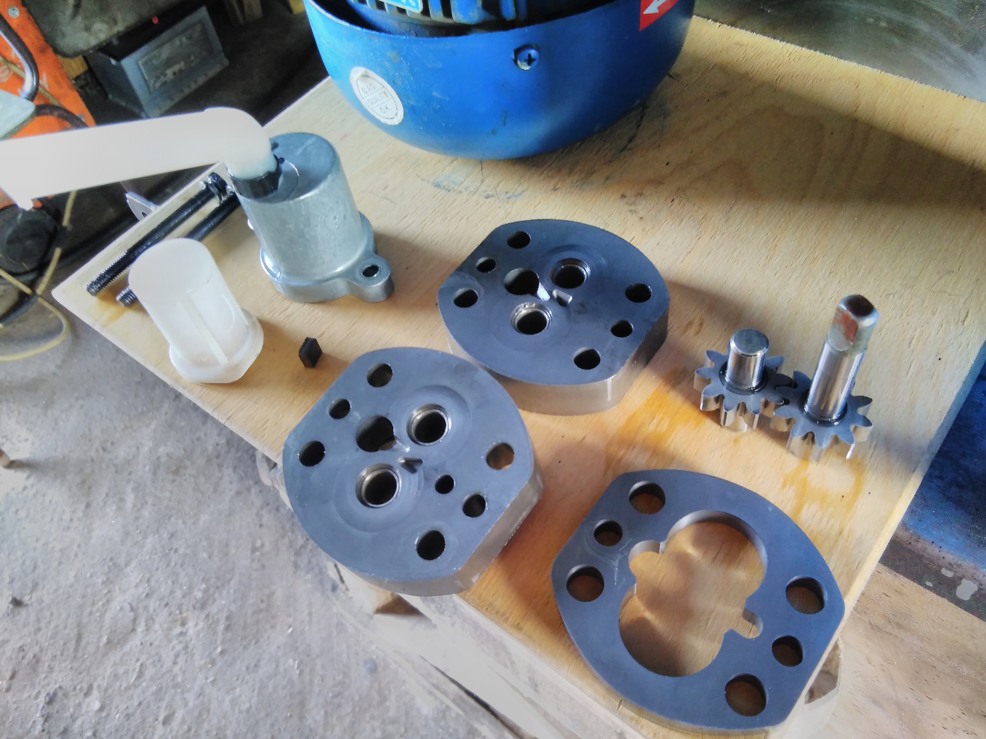

Zalałem swój tel i nie mogę chwilowo robić normalnych zdjęć (S4). Mam drugi -Cat s60 i powiem, że zdjęcia są fatalne mimo ustawień maxymalnych. Jakby ktoś był ciekawy co potrafi Cat to sam będzie widział poniżej. Ostatnio zakupiłem pompkę do smarowiania wrzeciennika. Gabatytowo jest minimalnie większa od starej. Budowa taka sama. Ta zakupiona już ma uszczelniacz, panewki na wałkach i dosyć ciekawą zwartą budowę. Nie wiem jaki jest jej przebieg, ale wszystko w śwodku wyglada jak nowe. Nie podłączałem jej , ale sprzedający zapewniał, że jest prawie nie słyszalna. Stara pompka już była schodzona. Należałoby wstawić tulejki, oszlifować płaszczyzny i wałki , do tego przegląd silnika, wymiana łożysk. Cena regeneracji u fachowców przewyższyła zakup tej nowej. Dlatego tak postanowiłem. Mam jeszcze jedną pompkę kupioną od tego samego pana. Jest nieco większa i planuję z niej zrobić kiedyś prasę z jakiegoś siłownika.

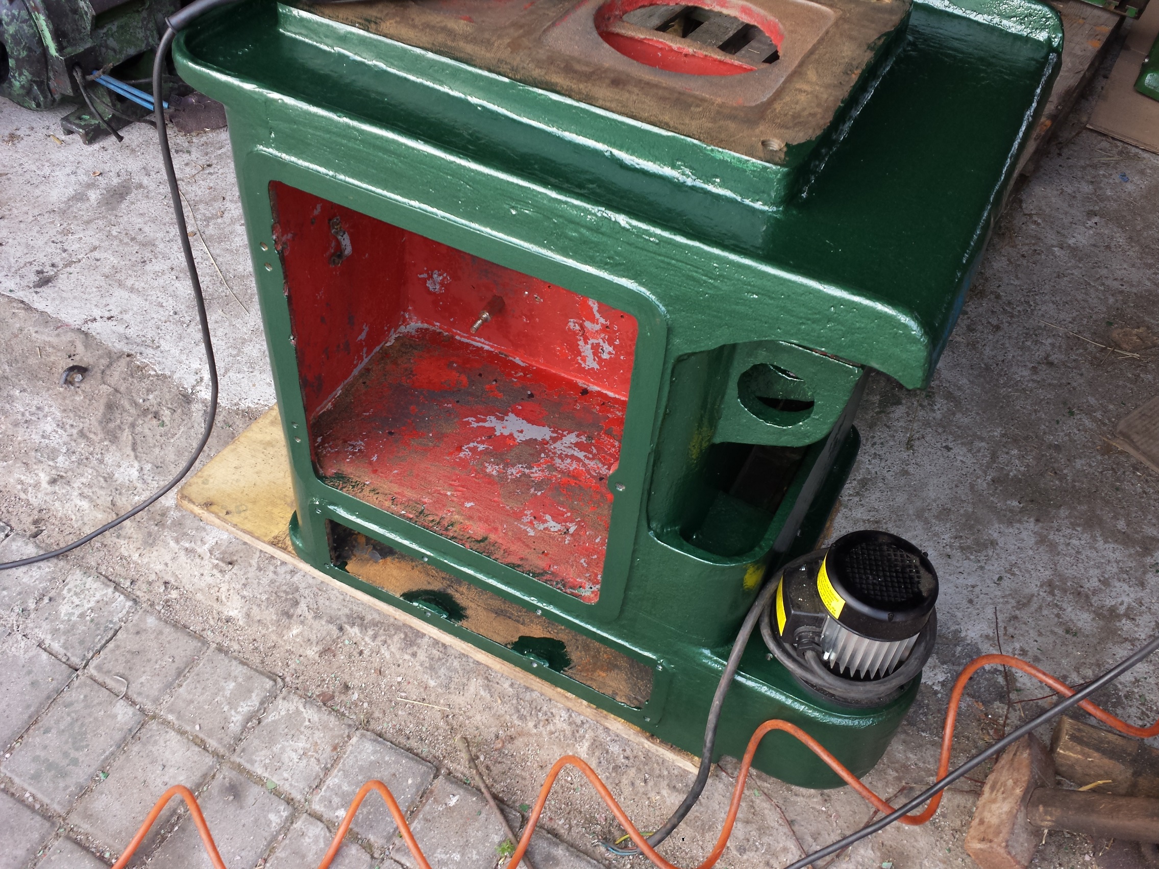

Jak myślicie? baniak 5 l to wystarczy? czy robić większy do tej pompy?. Szukam też filtra na zasilanie, czy lepszy na powrót?
maszynista1
Posty: 400
Lokalizacja: Bydgoszcz
#40
Post napisał: maszynista1 » 29 cze 2019, 17:15
Nie wiem czy o to chodzi, ale ja bym dał filtr przed pompę oleju żeby nie ssała syfu.
