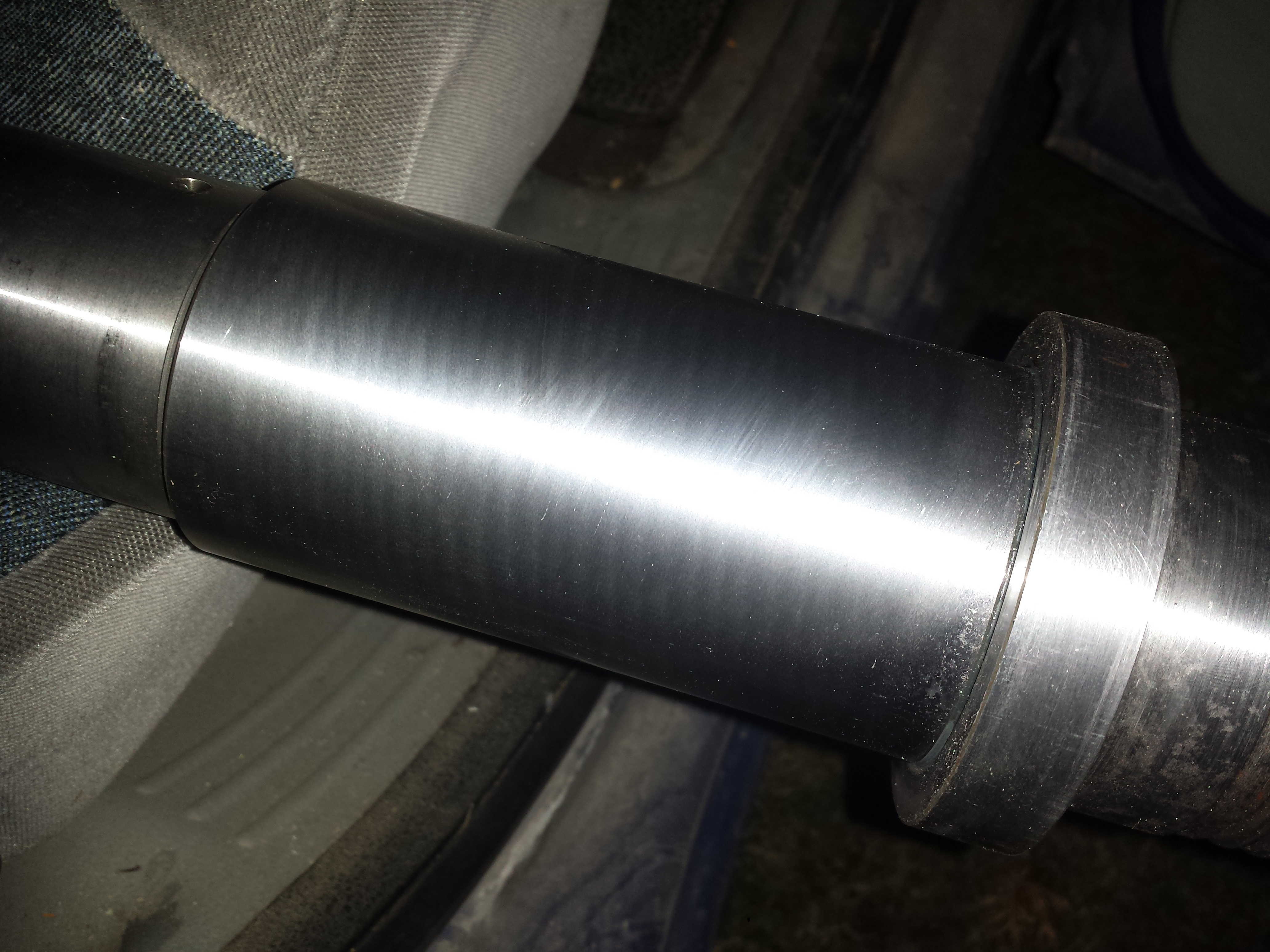

Tak też złożyłem. Łożyska zostawiłem i nasmarowałem ł-tekiem. Jeśli chodzi o wrzeciono to już mam ładnie obrobione. Pan z Pułtuska zeszlifował mi je o 5 setek na promieniu. Nie widać już żadnych wżerów i pęknięć. Teraz pytanie czy stara panewka wyda, czy szkować nową i mieć pewność, że wszystko już ładnie jest zrobione.
A oto zdjęcia

Załóż na starą panewkę, zobacz jakie będzie miało bicie. Nie wiadomo co szlifierz zrobił.
Jak pochodzi trochę, nie będzie bicia i nie wyjdą pęknięcia - a będzie luz to założysz nową panewkę.
JA bym - nie znająć stanu faktycznego tego wrzeciona nie wstawiał go w nową panewke a testowo w starą.
Co do pęknięć to można by pokusić się o defektoskopie magnetyczną.
