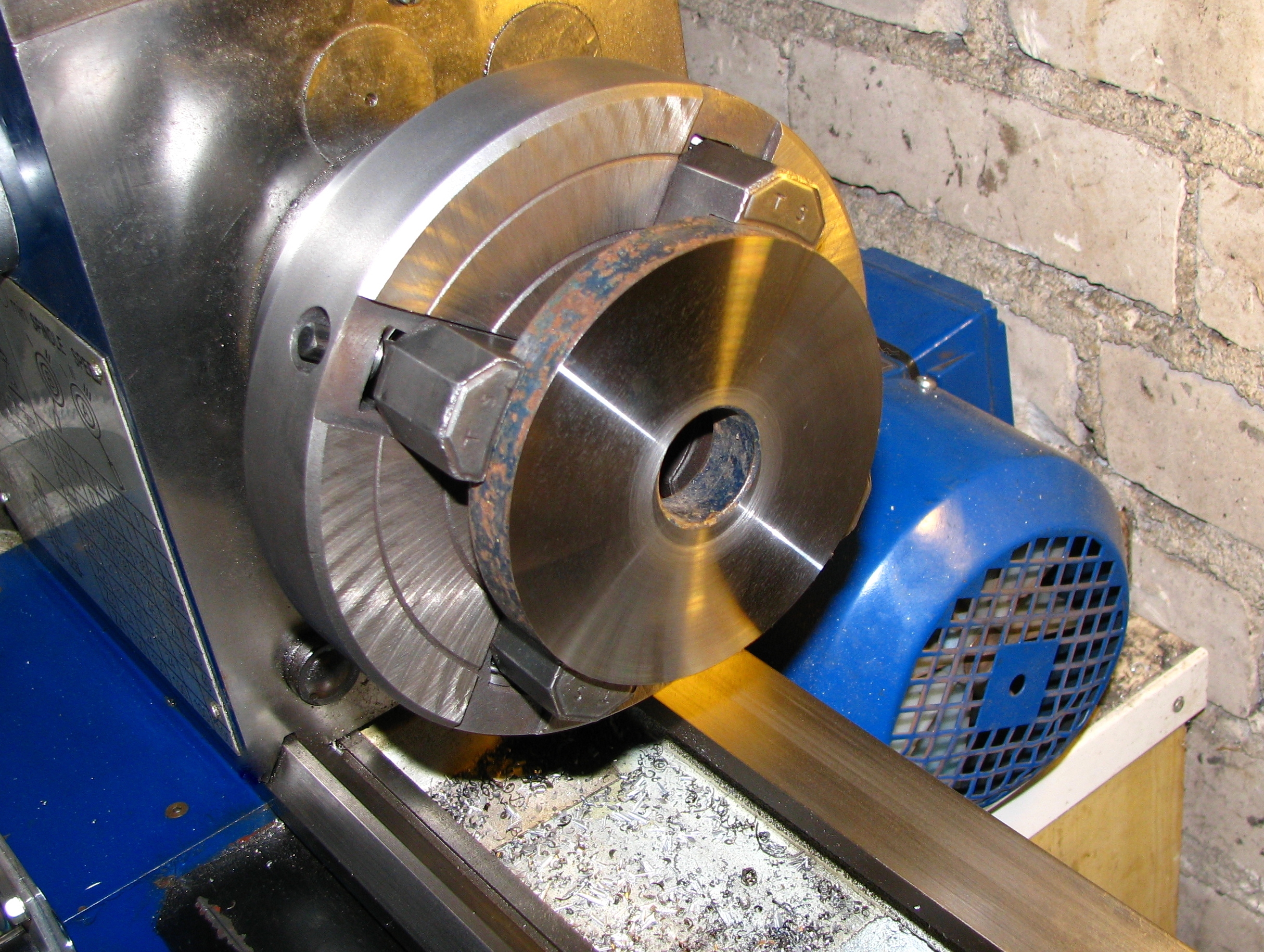

rc36 pisze:To znaczy, że ten uchwyt jest inny niż mój, mój ma gwint 14x2,5 i dorobiłem do niego trzpień morsa mk3.
Nie miałem czym zmierzyć dokładnie, ale w moim jest otwór z gwintem ok 15mm, więc może to ten sam. Sam dorabiałeś ten trzpień? Z jakiejś przejściówki?
rc36
Posty w temacie: 33
Posty: 2379
Post napisał: rc36 » 16 lut 2016, 22:48
zibi201 pisze:Sam dorabiałeś ten trzpień? Z jakiejś przejściówki?
Zrobiłem w całości ten trzpień ze stali C45.

A w którym to miejscu ta tokarka ma morsa nr 3? Toczę na niej z 5 lat i nie doszukałem się.. Walenie młotkiem sobie daruj, pełno potem takich maszyn na allegro " do remontu" To bardzo delikatna maszyna i dokładna ale wymaga ręki.
Ta planszajba ze zdjęcia to tylko przykład, wprawdzie kupiłem ją do TSA 16, ale używam jej w innej tokarce.

rc36 pisze:Ta planszajba ze zdjęcia to tylko przykład, wprawdzie kupiłem ją do TSA 16, ale używam jej w innej tokarce.
Chyba do plastiku, bo nie wyobrażam sobie obróbki stali np. fi 100mm w takim mocowaniu. To by mniej więcej odpowiadało mocowaniu wiertła/freza 100mm na stożku MK3. Raczej nie spotykane. Wrzeciono TSA ma krótki stożek 1:20 i taki sposób mocowana tego uchwytu nie będzie dobry. Poprawna byłaby przejściówka stożek zewnętrzny wrzeciona-gwint uchwytu, ale to nie jest łatwe do wykonania "domowym" sposobem.
Dopisuję, żeby nie rozciągać. Planszajba (uchwyt 4x) 160mm od OUSa nie da się założyć do TSA. Próbowałem, za duża średnica. Deklarowana w DTRce max. średnica obróbki nad łożem wynosi 160mm, ale w praktyce ciut brakuje :cry:

Coś mi się pomyliło, gwint uchwytu to 18x2,5, planszajba fi 160, mocowanie takie się sprawdza, uchwyt nie wpada w drgania.

A jak jest mocowana oryginalna planszajba do TSA-16?

Tak jak tarcza zabierakowa uchwytu - na stożek zewnętrzny i nakrętka M48x2 dociskająca do wrzeciona. Wykonanie podobne do tarczy zabierakowej, tylko wyfrezowane rowki.

Do ściagnięcia zabieraka nada się taki klucz?
http://allegro.pl/klucz-hakowy-z-czopem ... 34992.html
Czy lepiej taki z pazurem?

Oryginalnie jest nakrętka z otworami okrągłymi pod klucz hakowy z czopem. Klucz z pazurem nie będzie dobry.
