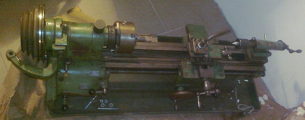

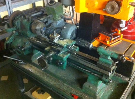

Jakiś czas temu (prawie dwa lata) zakupiłem TSA-16 od jednego z forumowiczów. Z braku miejsca i czasu stała sobie nieużywana od tamtej pory. Teraz zabrałem się za jej ogarnianie i ponieważ mam wiele pytań, a będę miał pewnie jeszcze więcej zdecydowałem się założyć nowy temat.
Z góry dziękuję za wszelką pomoc.
Oto ona (sorrki za jakość).
U poprzedniego właściciela
Teraz
Dostałem z nią konik do wiercenia, noże składane, nowy uchwyt z niezależnymi szczękami, głowicę rewolwerową do konika, silnik widoczny na zdjęciu (trochę duży moim zdaniem), uchwyt wiertarski do konika, dwie różne podtrzymki, drugie szczęki do uchwytu, trochę starych noży i dwa radełka. Brak przekładni i kół zmianowych.
Dokupiłem do niej przekładnię (niestety brakuje jednego koła...) i dostałem od jednego z forumowiczów stały kieł.
Pytanie 1
Dostałem do niej przy zakupie noże składane 10 (założony w imaku na zdjęciu). Wiem, że fabrycznie zalecane są 8. Czy ten imak był przerabiany? Czy poprostu nóż wejdzie, ale nie będzie w osi?
Pytanie 2

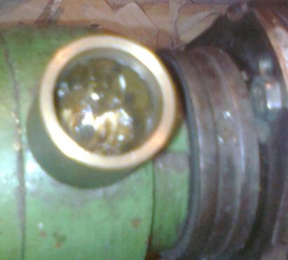

W zbiorniczku przy łożysku ślizgowym mam smar. Domyślam się, że powinien tam być olej, ale czy leje się go tam normalnie, czy oryginalnie był tam jakiś "knot"?
Pytanie 3

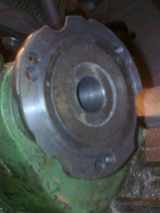

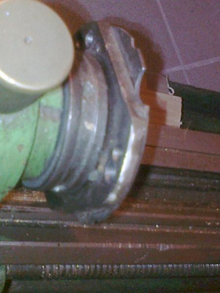

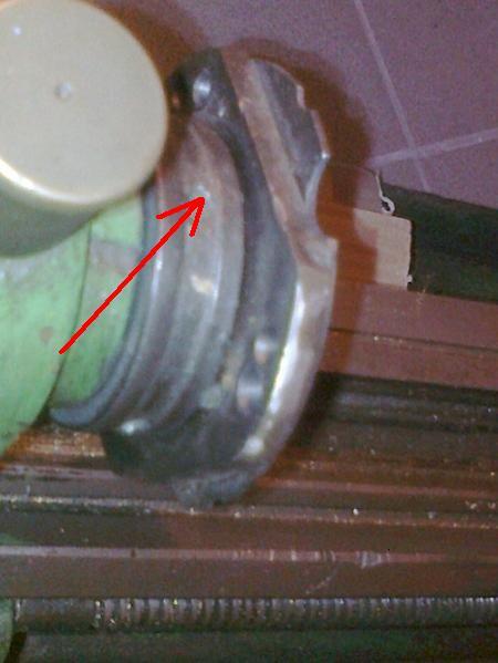

Mam dziwną tarczę zabierakową. A) Czy ona się do czegoś przyda czy będzie bić i kupić nową? B) Jak ją odkręcić?
Pytanie 4

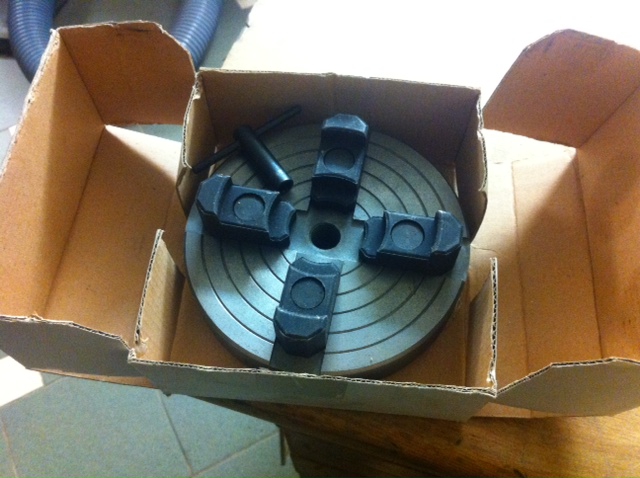

Dostałem z tą tokarką nowy uchwyt z niezależnymi szczękami, jak poniżej. Da się go zamocować do mojej tokarki za pomocą jakiejś tarczy zabierakowej? Przyda mi się do czegoś czy lepiej poszukać oryginalnej planszajby?
Póki co to najważniejsze pytania jakie mam na start :)

Post napisał: rc36 » 16 lut 2016, 00:05
zibi201 pisze:Dostałem do niej przy zakupie noże składane 10 (założony w imaku na zdjęciu). Wiem, że fabrycznie zalecane są 8. Czy ten imak był przerabiany?
Noż 1010 wejdzie w oryginalny imak, ale będzie za wysoko.
zibi201 pisze:W zbiorniczku przy łożysku ślizgowym mam smar. Domyślam się, że powinien tam być olej, ale czy leje się go tam normalnie, czy oryginalnie był tam jakiś "knot"?
Powinien być knot.
zibi201 pisze:Mam dziwną tarczę zabierakową. A) Czy ona się do czegoś przyda czy będzie bić i kupić nową? B) Jak ją odkręcić?
Kupić nową tarczę.
zibi201 pisze:Da się go zamocować do mojej tokarki za pomocą jakiejś tarczy zabierakowej?
Trzeba do nowego zabieraka dorobić przejściówkę która z jednej strony będzie pasowała do zabieraka, a z drugiej do uchwytu. W miejscu zaznaczonym na foto trzeba puknąć za pomocą punktaka i pierścień powinien się odkręcić, gwint jest prawy.

Post napisał: zibi201 » 16 lut 2016, 10:25
Dzięki bardzo za odpowiedź.
Jeszcze jedno pytanie, o którym zapomniałem wczesniej. W części widocznej po podniesieniu osłony wrzeciennika (z kołami zębatymi) powinien być smar czy olej? U mnie wszystko jest zatopione w smarze. Ogólnie myślałem, że skończy się na małym przeglądzie, a widzę powoli że czek amnie kompletne rozbieranie, czyszczenie, naprawy i składanie...

Trybiki o których piszesz smaruje się smarem stałym, zrób zdjęcie tej planszajby od strony mocowania, wydaje mi się że jest tam gwint 14x2,5.

Uchwyt jest gdzieś zakopany pod stertą przydasiów :P
Ale to bedzie to:
http://www.itechnika.pl/pl/akcesoria-do ... -luna.html
"Gwint osadzenia M24x3 / M33x3,5" Nie wiem którą wersję mam.
Czemu on jest opisany jako uchwyt do drewna?

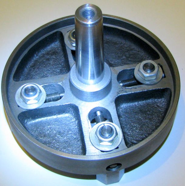

To znaczy, że ten uchwyt jest inny niż mój, mój ma gwint 14x2,5 i dorobiłem do niego trzpień morsa mk3.

Post napisał: Andrzej 40 » 16 lut 2016, 16:36
rc36 pisze:W miejscu zaznaczonym na foto trzeba puknąć za pomocą punktaka i pierścień powinien się odkręcić, gwint jest prawy.
Nakrętkę mocującą tarczę zabierakową uchwytu odkręca się kluczem hakowym 55mm a nie młotkiem!
Przelot wrzeciona wynosi 16mm (TSA16). Gwint tarczy zabierakowej (i nakrętki mocującej) M48x2.

zibi201 pisze: http://www.itechnika.pl/pl/akcesoria-do ... -luna.html
Odnośnie opisu "do drewna" to nie wiadomo dlaczego, bo wygląda identycznie jak np. do OUS1, z tym, że gwint inny i średnica o 10mm mniejsza. Do TSA trudno będzie go zamocować.
Jeszcze smar w obudowie wrzeciennika (pod klapką )- nikomu i w niczym nie przeszkadza jeśli nie ma w nim opiłków. Przenika tam przy smarowaniu tylnych łożysk. Przy okazji smaruje koła zębate nawrotnicy.
