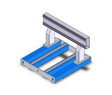

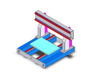

Tak bedzie wyglądać moja frezareczka projekcik jeszcze nie kapletny. Wiecej mam zrobione niż narysowane.
[ Dodano: 2008-01-10, 19:20 ]
A ta ze stolikiem
Ploter ze stolikiem
ploter caly + prowadnice.jpg (15.19 KiB) Przejrzano 8918 razy
Bez stolika

hmm łudząco przypomina mój pierwszy szkic maszyny ...
może podpowiem ze z przodu i z tyłu tez zastosuj profil, a nie kątownik, kątownik jest dużo bardziej podatny na skręcanie ..

witam , ja równiez buduje swoją konstrukcje , moge powiedzieć ze jest prawie identyczna z rysunkiem wyżej . Na chwile obecną juz jestem po spawaniu oraz frezowaniu rowków pod prowadnice. Jakie są docelowe rozmiary pola roboczego ? jakie przekroje profili o jakiej grubości kolega planuje zastosować ? ( moje to dla stołu o rozmiarach 620x375 to 180x100x8 - rama + 100x100x6 - podstawa + kątowniki na przód i tył 100x90x9 ( po obróbce) ) Moze są szanse na zdjęcia tego co juz zrobione ? ;->

Tutaj , większość projektów jest podobnych co jest dobrym objawem i jest to tak samo jak z samochodami każdy do każdego podobny kwestia tylko portfela na co nas stać .A wracając do projektu który pokazujesz to podaj więcej szczegółów takich jak :wrzeciono,śruby,napęd ,sterowniki itp

Post napisał: mariohs » 11 sty 2008, 17:42
Przepraszam ze nic wiecej nie pisałem chciałem zaoszczyć wasze smaki.
Więc tak:
- profil użyty na podstawe to 150x150x8mm ścianka
- połączone jest to płaskownikiem 150x20mm grubość
- na dwa profile po których nośne stołu ruchomego przyspawałem dwa plaskowniki o szerokości 75mm i grubości 20mm w nich wyfrezuje rowki pod prowadnice
- powierzchnia robocza stołu 500x800mm
- prześwit między bramą a stołem ok 400mm
- profile użyte na nogi do bramy to 200x100x6mm
- na poprzeczke do bramy zespawałem do kupy dwa profile 120x120x6 i 200x120x6mm
- prowadnice jakie uzyje do wszystkich3 osi Hiwin HGR30
- wózki kołnieżowe HGE30HC
- śruby kólowe 25x05 (skok 5mm) + dwie nakrętki na jedną śrube i mojej konstrukcji tulejka z kasacją luzu bo te nakreteczki tego nie mają
- co do wrzeciona to jeszcze się zastanawiam
- jeśli chodzi o napędy to 3 silniki 8,7Nm + sterowniki STSK78 zasilacz i płyta optiizolowana
- stół płyta aluminiowa z zamontowanymi na niej profilami z rowkami teowymi.

A na kazdą oś 4 wózeczki nie ma co tu żałować co by potem nie żałować.

Wczoraj jeszcze nogi dorysowłem, jeszcze musze tam doskrobać jakieś zastrzały coby mi się nie telepało podczas pracy ale to już pikuś.

W konstrukcji zostało mi jeszcze 8 małych płaskowników do mocowania uchwytów pod napędy przyspawać i wyżarzanie odprężajace. No i wyśrutować to wszystko i malowanie a dopiero potym obróbka na bramówce.
[ Dodano: 2008-01-11, 19:50 ]
Mam mały dylemat i problem, nie wiem w jakiej wesi jest lepiej wykonać oś pionową. Chodzi mi o to czy prowadnice mają być zamontowane na ruchomejpłycie góra dół czy może lepiej wózki. Zarówno jedna jak i druga opcja ma swoje wady i zalety. Jeśli ktoś może to proszę o podpowiedz doświadczonych w tej kwesti.

Powiedzmy, ze na 10 opinni jakie slysze, 8 z nich mowi, ze lepiej nieruchome wozki...

Wózki jednak powinny zdecydowanie być nie ruchome a płyta z szynami powinna się przesuwać w osi Z .
