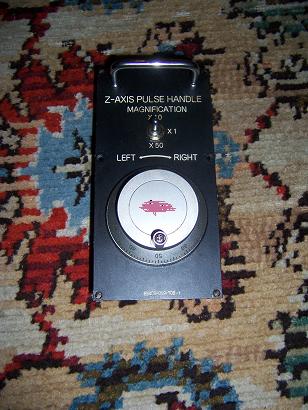

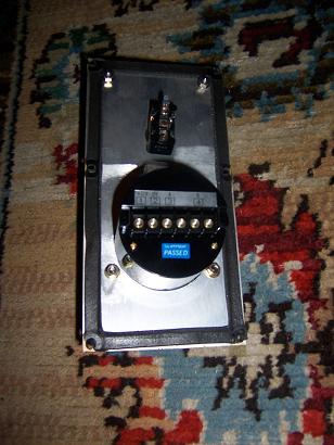

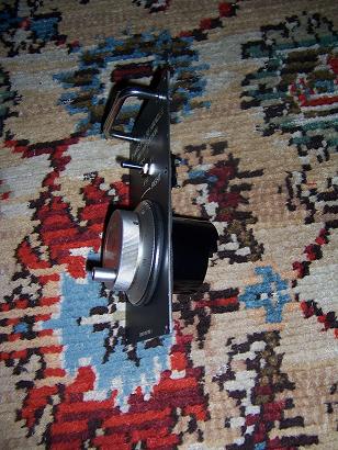

A co koledzy powiedzą na taka zabaweczkę, przydatna rzecz do ręcznych dojazdów narzędzia??

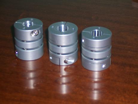

Koledzy jako fachowcy jak sądzą czy te sprzęgiełak helikalne wystarcza do przenoszenia napędów w mojej maszynce. Przypominam stół około60kg bez przedmiotu obrabianego i motorek 8,7Nm.

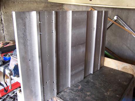

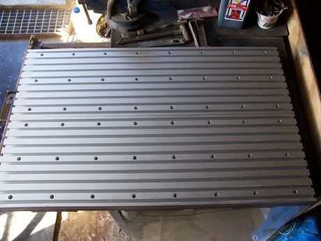

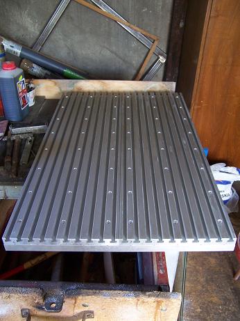

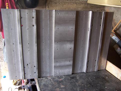

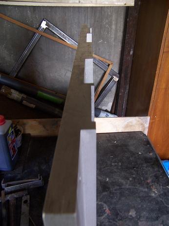

Fotki gotowych elemętów.
1. Profile z rowkiem teowym na stół.
[ Dodano: 2008-01-16, 17:38 ]
Jutro jak dobrze bedzie szło to fotki konstrukcji stalowej przed wyrzarzaniem.
Obraz 040.jpg (38.37 KiB) Przejrzano 763 razy
Profile rzut z boku.
Obraz 043.jpg (39.19 KiB) Przejrzano 782 razy
Płyta pod profile.
Obraz 046.jpg (34.39 KiB) Przejrzano 750 razy
Płyta rzut z góry.
Obraz 051.jpg (36.21 KiB) Przejrzano 759 razy
Obraz 053.jpg (28.44 KiB) Przejrzano 747 razy

#37
Post napisał: rockykon » 16 sty 2008, 18:43
pochwalisz się skąd te profile ?

Post napisał: termit_tm » 16 sty 2008, 19:15
i jakiej szerokości i za ile :)

#39
Post napisał: mariohs » 16 sty 2008, 20:18
A co bym się wam nie pochwalił, nie należe do ludzi którzy swoja wiedze zakopuja w ogródku i z nikim sie nia nie dzielą.
Firma która to ma ofercie: www.iselautomation.de
Natomiast przedstawicielem w Polsce jest:
Unitex S.A.
Import - Export S.A.
00-717 warszawa ul. Czerniakowska 58
tel. (022)841-60-86 do 89.
Moderator mnie zaszczeli za te dane pewnie ale robie to zeby życie kolegom ułatwić. Ja sie tego naszukałem nieźle żeby dostać.
Cena to mam tylko na kartce zapisane za profil o szerokosci 250mm i długości 800mm było 151Euro netto w zeszłym roku.
Profil ten wystepuje w 5 wielkościach:
- rozstaw rowków 25mm ( szerokość profilu 125mm, 250mm i 375mm)
- rozstaw rowków 50mm ( szerokość profilu 250mm i 375)
Długość dowolna 3m max
Wysokość profilu h=20mm.
[ Dodano: 2008-01-16, 20:26 ]
Jeśli bedziecie zamawiać taki profil nie dawajcie zadnych naddatków na obróbkę z boków. Profil jest tak pieknie i do kąta uciety że nie potrzeba naddatków. Czas realizacji zamówienia około 4-6 tygodni z tego co pamiętam. Tyle że otworki montarzowe trzeba sobie samemu wywiercić ale od spodu jest taki fajny rowek zapunktujesz na środku i na pewno bedzie dobrze. Ja to wierciłem na wiertarce zwykłej stołowej reczna odradzam. potem tylko pogłębiacz pod ampola można go zrobić z wiertła bądz tak jak ja ze starego rozwiertaka. idzie jak masło tylko smarować chłodziwem.

Post napisał: Frodo » 16 sty 2008, 22:41
Możesz podac wymiary przekroju ( grubość całkowita, szerokość rowków, itp)?
