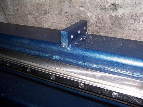

Profil przykręcam do tej płyty aluminiowej. JKeśli chodzi o liniowość profilu jest perfekto czyli nie msz się co martwić. Jak poszukasz po necie to zobaczysz że co niektórzy producenci przykręcają go tylko go ramy i to im w zupełności wystarczy. Profil jest bardzo sztywny moze na rysunku nie wygląda ale jest dosyć masywny jednym słowem kawał miesa z niego. U mnie ta płyta do której przykrecam ma grubość 25mm. Ale wolałem wykonac płyte mniej zachodu przy tym było niż skręcać do kupy jakieś kawałki ramy.
[ Dodano: 2008-01-17, 18:02 ]

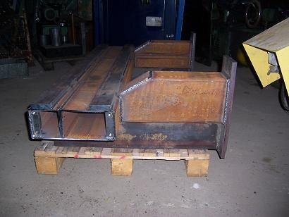

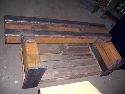

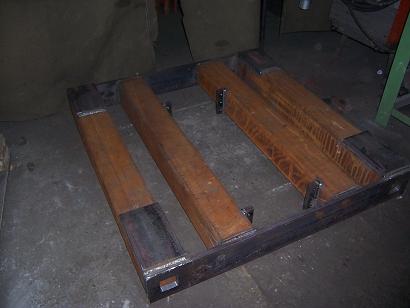

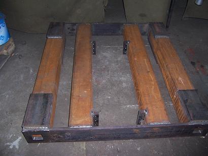

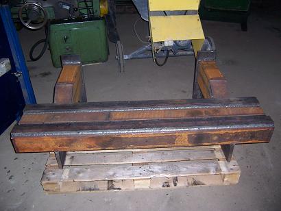

Tak jak obiecałem umieszczam fotki konstrukcji mojej zabawki.
dzisiaj wyrzarzanie i śrutowanie, jutro malunki gruntem. Kto wie może w przyszłm tygodniu obróbka. składanie coraz bliżej.

no mniejsza z tym

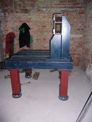

patrząc na drugą fotkę - jakby troche łyżwy wyszły z tych płaskowników od czoła i tylu, chyba czegoś brakło w konstrukcji, a jesli nawet tak jest super to nie mozna było przyheftować całej ramy do stołu montazowego przed spawaniem ? albo jakies zderzaki i docisk połową warsztatu (jak nie ma czym przycisnąć np stołem wiertarskim)

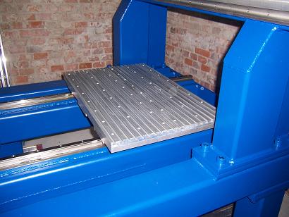

Co do konstrukcji to te dwa płaskowniki wspornikowe będą miały jeszcze zrobione skosy żeby to miało jakis wygląd.
[ Dodano: 2008-01-18, 14:28 ]
no mniejsza z tym
Co do tej 2 fotki to była fotka tego co od spodu te 4 płaskowniki to do przykręcania nóg. Dzisiaj umieszcze po śrutowaniu tom 2 fotke od góry.

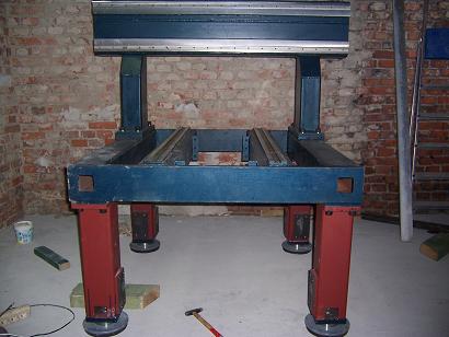

Wszystkie części juz obrobione, trzeba tylko wziąć i poskręcać. Chwilowo czasu troche brak bo absolutorium musze na studiach zrobić. Za jakieś 2 tygodnie się zmobilizuje i zaczne montarz. Brakuje mi tylko pare części ale to pikuś. Szafa sterwonicza i wszystko co do niej potrzebne juz kupione. No jeszcze elektrowrzecionko muszę skończyć projektowć ale to jest tylko kwestia wałka reszta juz tez jest.
To co kupne do maszynki już mam więc to co najgorsze juz za mną o postępach poinformuje kolegów. Dzieki za zainteresowanie.
[ Dodano: 2008-05-12, 21:08 ]

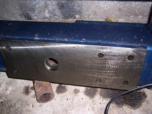

Niestety musiałem troszku sfolgować z montarzem mojej zabaweczki podczas skladania okazało się że w garazu za mało miejsca na ią. Chcąc nie chcąc musiałem przystąpić zamiast do składania to wziąć sie za rozbudowe warsztatu. Tak więc zblokuje mnie to do jesieni ale obiecuje ze efekty końcowe maszynki na pewno sie ujawnia na forum.
[ Dodano: 2008-09-02, 17:00 ]

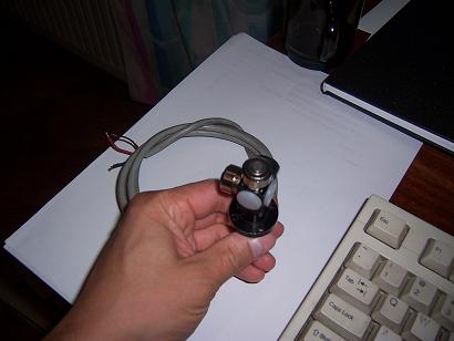

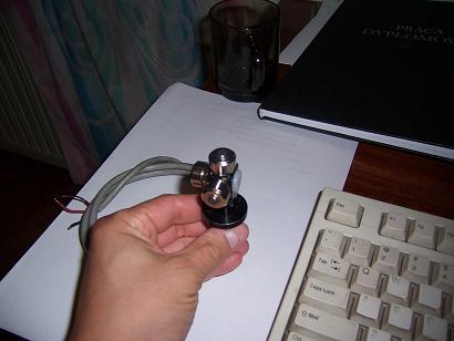

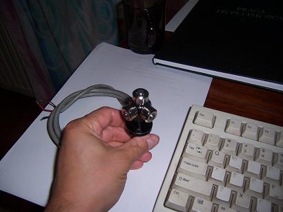

Standardowy czujnik pomiaru narzędzia z tokarki Mazak musiałem co nie co przerobić żeby zdał się do frezarki. Dzięki modernizacji jestem w stanie dokonać pomiaru narzędzia w 3 osiiach.
[ Dodano: 2008-09-02, 17:01 ]
ciąg dalszy
[ Dodano: 2008-10-04, 18:07 ]

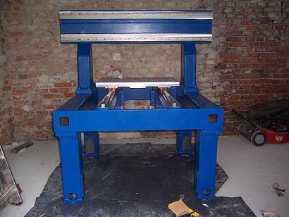

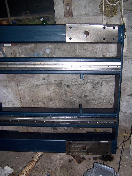

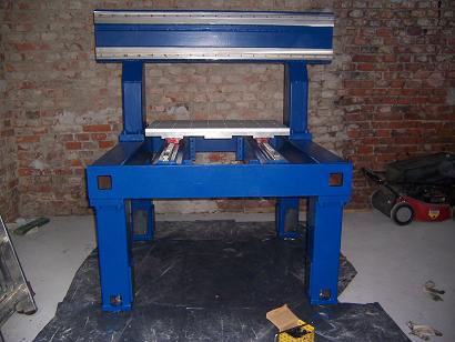

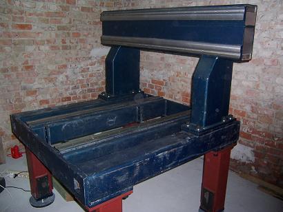

Na zdjęciach zamieszczam konstrukcje frezarki, troszkę poobijana ale malowania w tym tygodniu na niebiesko. Resztę elementów poskręcam dopiero pewnie jak wrócę z UK ale proszę być cierpliwym na pewno złoże tą malizne bo wszystko poza elektrowrzecionem i falownikiem jest. Szkoda to składać żeby mi rdzewiało jak w opakowaniu zakonserwowane. Plecy po dzieiszym montażu jeszcze do tej pory mnie bolą 500kg.
[ Dodano: 2008-10-09, 17:16 ]

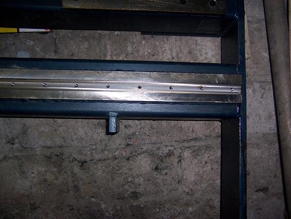

A tak wygląda po malowaniu konstrukcja. Nie wytrzymałem i musiałem przykręcić prowadnice i stolik nie obeszło się bez małego skrobanka ale jest już oki.
Na dalsze etapy trzeba poczekać trochę. Pozdro dla wszystkich oglądających.
W razie jakiś błędów popełnionych podczas projektu ktore zaóważaycie proszę o doradztwo.
