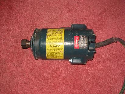

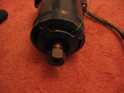

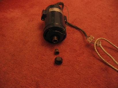

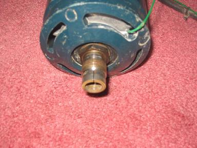

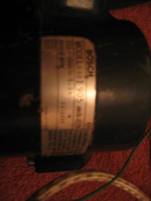

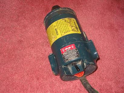

Obecnie przebywam od 2,5 miesiąca w UK jednak cały czas o niej myślę. Udało mi się do niej nawet znaleźć 2 elektrowrzeciona Bosch będę je wkrótce sprawdzał, znalazłem je na śmietniku podczas segregacji bo tam obecnie pracuje. Oj jak widzę jakie rzeczy się tam marnują ci Anglicy, nie chce myśleć co jest na złomowiskach. Ja jestem w Anglii ale co niektóre rzeczy się robią w Polsce zostawiłem pewne zadania do wykonania znajomy. w sumie z części to zostało mi tylko do zrobienia zatoczenie śruby do osi wrzeciona i cała płyta do zamocowania elektrowrzeciona, ją jeszcze muszę narysować. Zrobię to przed przyjazdem na Wielkanoc i zostawię do wykonania znajomemu.Pozdrawiam wszystkich forowiczów.
[ Dodano: 2009-01-27, 21:52 ]
Co panowie mogą mi powiedzieć na temat poniższego elektrowrzeciona /bosch.
[ Dodano: 2009-02-02, 20:15 ]
Liczę na jakieś podpowiedzi co do tych elektrowrzecion.

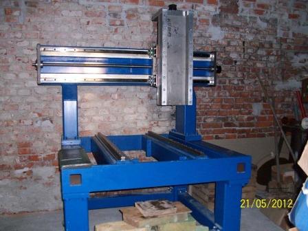

A to efekt prac dalszych.
#53
Post napisał: mariohs » 22 maja 2012, 18:23

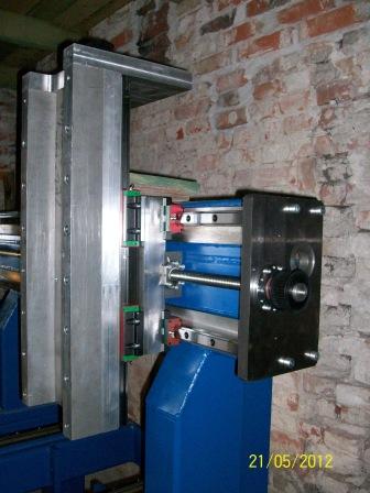

Fotki z postępu prac.
[ Dodano: 2012-05-22, 18:25 ]
bbb
[ Dodano: 2012-05-22, 18:29 ]
ttt
[ Dodano: 2012-05-22, 18:33 ]
fot2
[ Dodano: 2012-05-22, 18:34 ]
fot3

Post napisał: Maq » 22 maja 2012, 22:46
Fajnie, w tym temacie się coś dzieje, bardzo interesowała mnie ta konstrukcja. Myślałem, że kolega już dawno śmiga na tej maszynce tylko nie chce się przyznać :mrgreen:

Post napisał: mariohs » 23 maja 2012, 08:23
Chciał bym już na niej robić ale ponad 2lata siedziałem UK a teraz mieszkam w innym województwie. Więc ze względów oczywistych tylko w okresach urlopowych przy niej pracuje. Teraz jeszcze tokareczkę kupiłem bo elektrowrzeciono z automatyczną wymianą robię i trzeba troszkę części dorobić, nie kalkuluje mi się dawać komuś zarobić jak sam umię toczyć a maszynka zostanie.
Do frezarki od strony mechanicznej już wszystko mam tylko dystanse pod silniki krokowe mi zostały do zrobienia oraz łącznik do stołu między nim a obudową nakrętki.
POtem zostanie to na czym się najmniej znam elektryka i podpinanie wszystkiego ale mam nadzieję że koledzy z forum jak by co pomogą :mrgreen:
A i falownik muszę jeszcze kupić.
