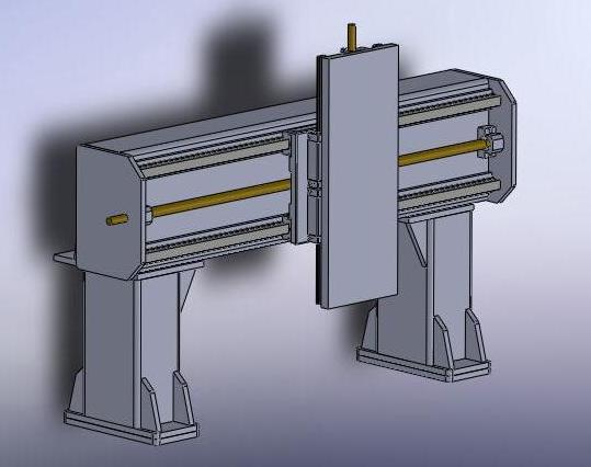

Może projekt jaki jest taki jest ale ilustruje jak teoretycznie powinna (lub może) wyglądać oś Z :razz:

gmaro i paulg uzasadnijcie dlaczego wózki powinny być nieruchome.
bartuss1
Posty: 8349
Post napisał: bartuss1 » 12 sty 2008, 09:11
tu nie ma co uzasadniac - cały plus takiego rozwiązania to zmniejszenie wymiaru grubości zespołu osi Z od belki czyli zmniejszenie pola martwego, minusem zas koniecznośc podnoszenia silnikiem całej masy - prowadnic, śruby i wrzeciona

Post napisał: 251mz » 12 sty 2008, 09:11
przemieszczasz mniejsza mase i nie musisz dawać osi z takiej szerokiej jak szyny....
zdawało by się loogiczne;]

Bartuss1 jest co uzasadniać. Właśnie na biurku leży mi sklecona oś Z do testów.
To, że podnoszę większy ciężar gdy wózki są na stałe to jasne ale ni jak nie
widzę gdzie mogę zyskać na rozmiarze przy tym wariancie.
Uchwyt wraz z frezarką mogę przykręcić zarówno do suportu Z jak również na
"plecy".

bartuss1 pisze:plus takiego rozwiązania to zmniejszenie wymiaru grubości zespołu osi Z od belki
Ja też nie widzę tego efektu, dla mnie wymiar nie zależy od tego, czy wózki jeżdżą po prowadnicach, czy odwrotnie. Co do różnicy w ciężarze, to zgoda.

Post napisał: paulg » 12 sty 2008, 10:00
Wg mnie konstrukcje osi Z tego typu jest po pierwsze "sztywna" no i co również ważne - konstrukcja musi "wyglądać" :mrgreen: - a dla mnie takie rozwiązanie spełnia wszystkie (tak czy inaczej ograniczone przez amatorkę) założenia . :wink:

Post napisał: 251mz » 12 sty 2008, 10:07
bartuss1 napisał/a:
to bardzo ciekawe...
prosze zatem przymocować szyny do osi Z , jestem ciekaw jak to zrobicie bez poszerzania konstrukcji osi Z , poza tym wtedy os Z bedąca w położeniu różnym od centralnego bedzie wystawała po za obrys konstrukcji bramy

Post napisał: bartuss1 » 12 sty 2008, 15:26
krótko mówiąc powstaną jeszce jedne plecy do których trzebaby te prowadnice przykręcić, na dole i szczycie plecow kostki lozyskowania sruby pociagowej no i częśc suwliwa także musi być troche odsunieta o kilka mm wzgledem kostki lozyskowej,
w układzie krzyzakowym jak na rys zaoszczędzamy przynajmniej 40mm odstawania osi od belki, przy prowadnicach jest to dość ekonomiczne rozwiązanie, ale przy wałkach powstaje problem gdzie schowac lozyska i jak tę kostkę krzyżakową wykonać

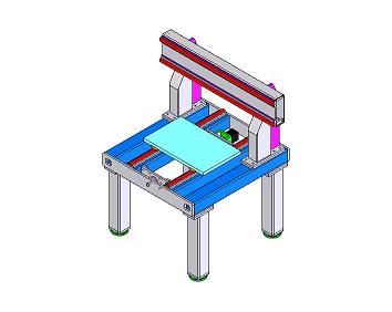

Zdecydowałem że jednak wózki będą przykręcone na sztywno zas prowadnice będą ruchome góra dół. Decyzja moja jest podjeta na podstawie tego że boję sie gdyby to było na odwrót bałbym się koizji płyty do której byłyby przykrecone prowadnice nieruchome. Pozatym różnie może być z wysokością obrobianego przedmiotu.
[ Dodano: 2008-01-12, 18:20 ]
A tak przy okazji jeszcze się spytam bardziej doswiadczonych.
Ja jeśli chodzi o prowadnice frezuję rowek w płaskowniku szerszy od niej jakieś 0,5mm. czy takie rozwiąznie jest dobre, bo widze że częśc kolegów robi płaskownik dociskowy z boku w celu wyregulowania tych prowadnic. W moim przypadku wszystko bedzie frezowane na stole z jednego zamocowania.
Dodałem silnik i uchwyty z obudowami pod łożyska.
ploter caly + prowadnice.jpg (11.19 KiB) Przejrzano 2964 razy
