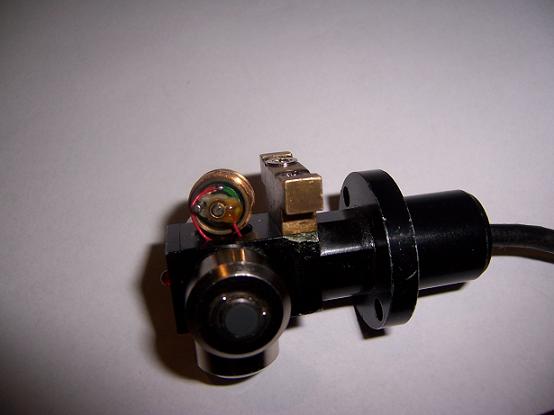

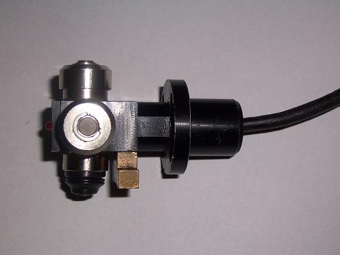

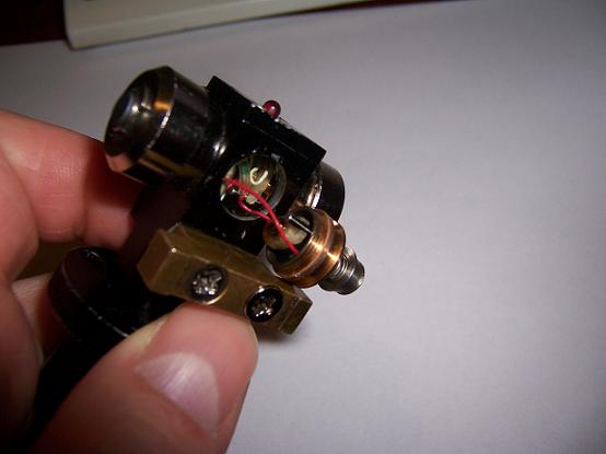

A co koledzy na taką wersje pomiaru wysokości narzędzia. Będzie jeszcze niewielka modernizacja w miejsce diody wstawie jeszcze jeden czujnik. Tak więc z 5 stron możliwość bazowania narzędzia.

Post napisał: unix » 13 sty 2008, 17:57
Możesz rozwinąć jak to działa ?

Post napisał: ARGUS » 13 sty 2008, 18:22
mariohs pisze:Tak więc z 5 stron możliwość bazowania narzędzia.
A mnie się nasuwa pytanie
Po co z 5-ciu stron bazowanie narzędzia ?

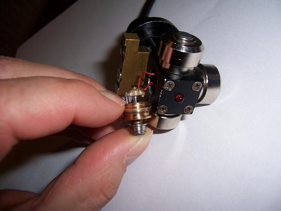

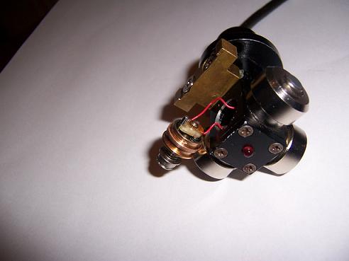

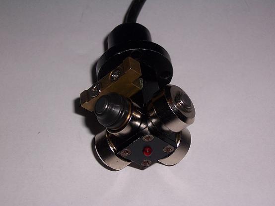

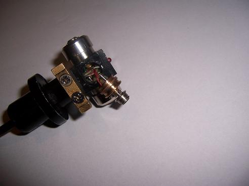

Fotki rozlozonego czujnika.
#28

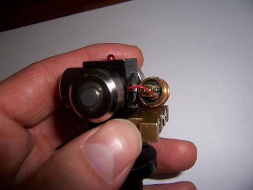

Post napisał: mariohs » 13 sty 2008, 19:06
Ponizej umieszczam fotki czujnika rozlozonego. Jesli ktos ma jakies konkretkiejsze pztania to smialo.
[ Dodano: 2008-01-13, 19:19 ]
Mam nadzieje że fotki pomogą kolega zrozumieć działanie czujnika.
Działa o na stykach, styki są normalnie cały czas zwarte w momencie dojazdu narzędzia rozwierają się i dają sygnał dioda się świeci. W tym egzemplarzu dioda została odpięta a kabelki zlutowanie bo dioda dawała małą bezwładność.
Czujnik składa się z obudowy mosiężnej w której przesuwa się trzpień na końcu którego prawdopodobnie umieszczony jest węglik spiekany. Do węglika dojeżdża narzędzie bazowane. W maszynie gdzie był czujnik zamontowany dojechanie narzędziem do czujnika powodowało zatrzymanie się maszyny ( wyłączenie napędów posuwów) i w tym momencie zerowało się układ w przypadku freza trzeba było doliczyć jeszcze jego promień.
W środku czujnika do mosiężnej obudowy prawdopodobnie jest przyklejona mała płytka z drukowanym obwodem pod którą jest umieszczony niewielki śrut stalowy służący jako jeden styk. Drugi styk umieszczony jest na teflonowej płytce która z kolei jest przyklejona do przesuwającego się trzpienia z węglikiem spiekanym. I oto cała finezja. Dokładność tego czujnika to 0,01mm. Wiem bo pracowałem na Mazaku w którym był on zamontowany.
Cieszę się że i ja mogę jakoś forowiczom pomóc.
[ Dodano: 2008-01-13, 19:22 ]
Czemu 5? Wiem wystarczą tylko 2 tyle że trzeba będzie odwrócić czujnik do odpowiedniej pozycji. A dlatego że jeśli go zamontuje w pozycji do której jest stworzony to nie będę miał jak bazować Z. Jeśli nie załatwię jeszcze jednego styku to wezmę w miejsce diody wstawię któryś z boku i po balu.
[ Dodano: 2008-01-13, 19:26 ]
A jeszcze jeden mały szczegół mi umknął w korpusie mosiężnym umieszczony jest jeszcze mały trzpień prowadzący płytce teflonową. Jest to wykonane w tym celu żeby styk na płytce nie uległ przemieszczeniu się w stosunku do tego drugiego.

Post napisał: mariohs » 14 sty 2008, 06:04
Z tego co mi elektronicy mówili to takie cacko kosztuje 1000Baksów. Ja tedo nie lupiłem tylko wyciągnełem ze złomu praktycznie a gościu juz się zastanawiałczy tego do złomu nie wywalić więc uratowałem biedactwo przed niecuchronna śmiercia. Ale dowiem się gdzie takie coś mozna nabyć jeśli jesteście zainteresowani.
