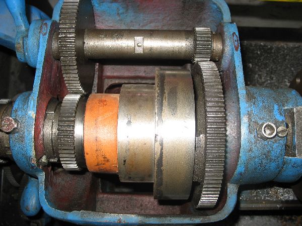

Trafiłem tutaj szukając informacji na temat Tokarki która to wpadła mi w ręce po kosztach złomu.
tokarka jest kompletna poza małymi brakami w kołach gitary, wrzeciono wymaga remontu (luzy na panewkach), silnik jest nie oryginalny i obłamana klapa wrzeciennika, reszta wygląda ok.
poszukuję informacji na temat tej tokarki, zdjęć tokarki oraz jej podzespołów , danych technicznych, zdjęć silnika (samego silnika także, oddam współczesny, także większej mocy).

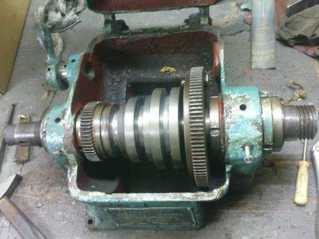

Intryguje mnie jak była załączana odboczka, albo dokładniej jak rozłączane było duże koło zębate znajdujące się na wrzecionie (u mnie jest jakaś śróba wkręcona przez otwór w kole zębatym wprost to koła pasowego przekładni.

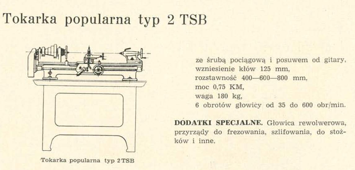

Jeśli chodzi o 2TSB to jest polska przedwojenna tokarka z firmy ZPH Władysław Paschalski. Kilku użytkowników forum ma ją na stanie. Mam kilka zdjęć tej tokarki a najważniejsze to takie z tabliczką przełożeń gitary dla gwintów i posuwów. Nie jestem ich autorem to może na razie nie zamieszczę, ale myślę, że odezwą się użytkownicy tej tokarki.

silnik tam byl cos kolo 0,6 kw ok 900 obr/min.
ja zamiast tej sruby w kole zebatym mam kolek przekladany przez kolo zebate odboczki i kolo pasowe. gdzies o tym byla rozmowa na forum. Tabele gwintów tez mam ale do tokarki ktora ma srube pociagowa 8zw/cal. najpierw musisz spr jaka masz srube

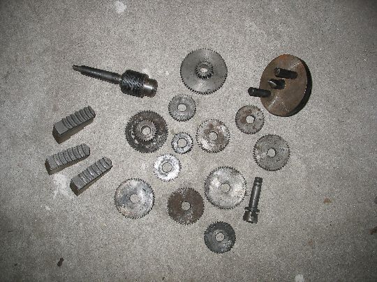

Dzięki wielkie przyda się na pewno, też mam braki jak sądzę w kołach gitary.georgio pisze: Musiałem stworzyć sobie od podstaw zestaw zębatek na śrubę pociągową 8 cali.

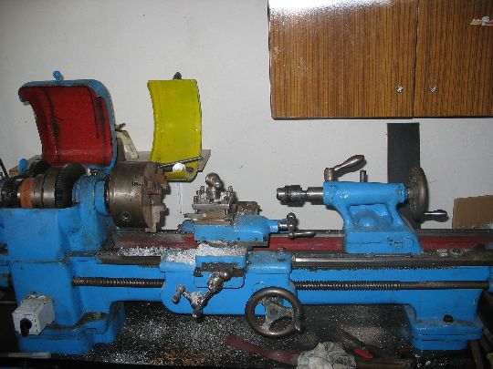

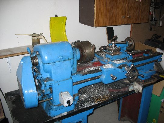

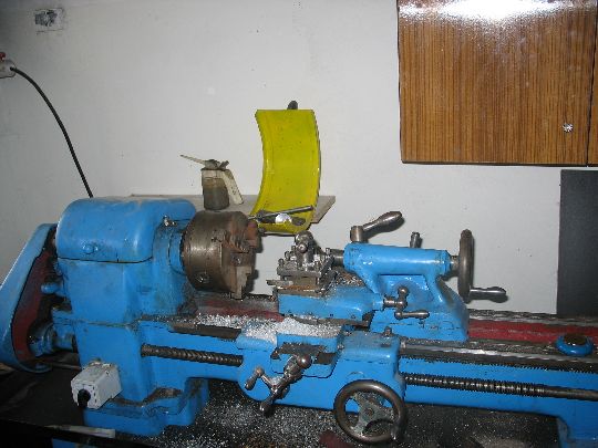

Sama tokareczka wygląda w tej chwili tak:

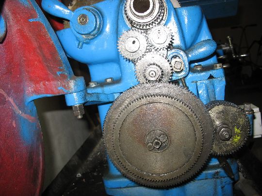

intryguje mnie jak wyglądała dźwignia załączająca gitarę, u mnie jest to jakaś samoróbka:

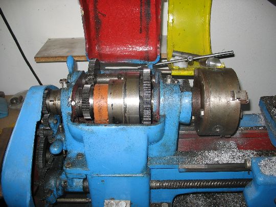

moje koło zębate odboczki ma małe uszkodzenie. Czy w miejscu gdzie brak jest materiału, a mam zawiązany drut był jakiś zatrzask?:

Wydaj mi się ,że twoje rozwiązanie nawet lepsze. U mnie przy zmianie kierunku obrotów wyskakuje.Trzeba mocniej dokręcać śrubę mocującą.Zdjęcie prześlę popołudniu.intryguje mnie jak wyglądała dźwignia załączająca gitarę, u mnie jest to jakaś samoróbka:

znalazłem u siebie na dysku kilka fotek 2TSB.
To nie moja ,ale czym więcej na jej temat w sieci tym lepiej dla userów.
Tu chyba jakaś przeróbka na koła pasowe.Pytałeś o załączanie odbocznika.Na tym zdjęciu widać po prawej stronie taki mały bolec na tym dużym kole zębowym.Podciągając go trochę w prawo,odłączała się obroty.Można wtedy dołączyć odbocznik.Sprawdziłem w DTR-ce strona 23 PDF -u RYS.06 numer elementu 78
Ja mam na taki pas.Zastanawiam się czy to po czym on się obraca trzeba jakimś 'lepiszczem' posmarować ?.
Tu masz to o co pytałeś wcześniej.Mogę podesłać szczegółowe zdjęcia,ale wieczorem.
