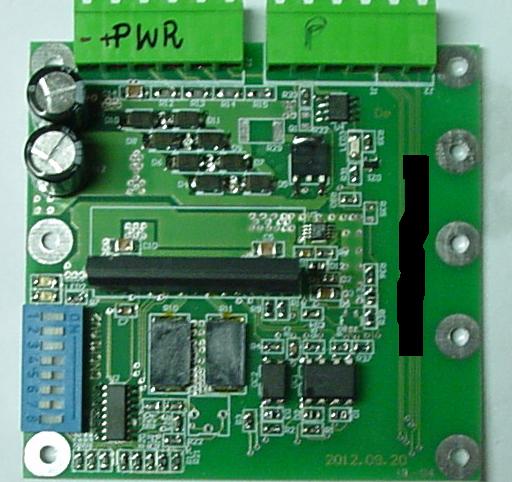

Zabrałem się za skonstruowanie sterownika silników krokowych na układzie Toshiby THB6064AH. Sterownik w nocie katalogowej określa prąd szczytowy 4.5A i napięcie do 50V.
Chce uzyskać do 4A i napięcie 48V. Napięcie wynika z dostępności zasilaczy impulsowych 12/24/36/48V - większe napięcie = większa dynamika.
Zaczynałem od najbardziej podstawowego schematu, jednak stopniowo dodawałem nowe elementy (układ zasilania 5V, optoizolację, diody napięcia wstecznego) aż urósł z niego dość skomplikowany układ i chciałbym Was poprosić o sprawdzenie , uwagi i spostrzeżenia zanim zajmę się projektowaniem PCB.
Mam tez kilka pytań
- Czy LM317 HV to dobry wybór do zasilania logiki +5V czym ewentualnie go zamienić?
- Jakie diody dobrać do zabezpieczenia przez napięciem zwrotnym z silnika, jak rozumiem mają one działać w ten sposób że będą przebijać do masy powyżej 50V?
- Czy optoizolatory zastosowałem poprawnie i jaki układ zastosować dla sygnałów dir/ step - wybrałem HCPL2531 2 kanały po 2MB ?
Układ powstaje w ramach pracy dyplomowej jako składowa systemu sterowania numerycznego, postaną w sumie 4 sterowniki. Napisze pod niego własny soft ale chce żeby był kompatybilny również z programem MACH2, 3

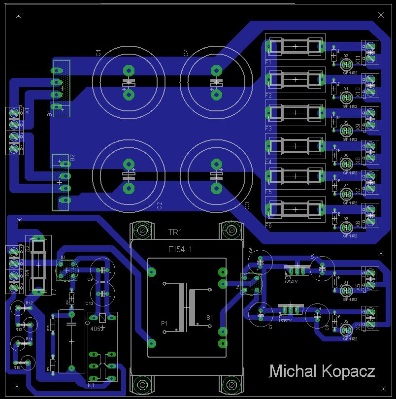

Zrobiłem projekt zasilacza, ponieważ waham się czy brać tani chiński impulsowy który może mieć odchyły i spalić układy (przy napięciu 48V mają tolerancje +-10%)
Zasilacz z układem soft-start oraz sekcją zasilania logiki i wentylatorów 5 & 12V
znany też pod nazwa TB6564
Mam tez kilka pytań

Proponuję zastosować zasilacz 48V minimum 120W . Następnie potencjometrem schodzimy w dół do np. 44V. Ja z tym układem pracuję przy napięciu 44V, ale podejdę wyżej. do ok.46V. Prąd w pik 4.1A , gdy próbuję więcej to układ się wyłącza.Ryba2 pisze:Zaczynałem od najbardziej podstawowego schematu
Na zasilanie 5V stosuję LT3010-5. Obecnie testuję (1/40) i porównuję z M542. Stosuję zasilacze Mean Well i miałem tylko raz problem na ok 250 zasilaczy/5lat. Dając zasilacz impulsowy może kolega wyciągnać maxa z tego układu.
Zamiast diod UF5400 dałbym diody schottky, aby zadziałały wcześniej niż zewnętrzne.
Jak dawać diody na wyjściu to już 8szt a nie 4szt . Lm317 HV to dobry wybór. Ja w swoim układzie nie odwracam fazy sygnałów sterujach i też działa.
