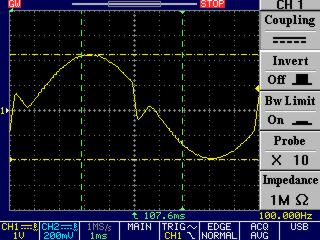

ale mam złą wiadomość. Mam problem , od czasu do czasu układ coś głupieje. Pomaga mu reset lub wyłączenie włączenie zasilania. Wygląda tak jakby wariowały wewnętrzne liczniki . W jednym module częściej w innym rzadziej. ( testuję 4 szt). Moze mam za mało wydajny zasilacz, może trzeba odwrócić CLK, a może układ wyrzucić

sterownik na THB6064 (testuję 4 szt.) . W prototypie tego nie namierzyłem. CLK nie ma znaczenia. Chcę sprawdzić czy znaczenie ma zbocze którym struje CLK. Może siada zsilanie 5V bo , zapomniałem przeliczyć zapotrzebowanie na prąd.
Test jest banalnie prosty. Zapuszczam skrypt w PicoCnc i idę robic co innego.
W skrypcie mam ruch po przekątnej sześcianu. Po jakimś czasie na oscyloskopie widać takie badziewie. Może coś wchodzi na reset albo te 5V. Jedno co mogę powiedzieć o THB6064 to nie udalo mi się go spalić, OCP dziala , można go zresetować jedynie Resetem więc dobrze jest przewidzieć coś takiego , przynajmniej dla testów

Powracając do THB6064. Mimo szczerych chęci nie udało mi się zrobić ładnego zrzutu ekranu z oscyloskopu, bo układ przestał tak ładnie fixować.
Jedyny wniosek jest następujący:
Na płytce należy dać połączenie pomiędzy sygnałem ENABLE a RESET. Przy takim połączeniu każde programowe ENABLE= O przy okazji resetuje logikę wewnętrzną. Ja w każdym razie wziąłem Kynar i połączyłem ze sobą te dwa sygnały. Teraz aby zresetować logikę nie muszę wyłączać zasilania.

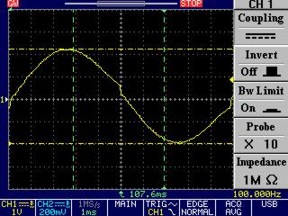

Dzisiaj nie udało mi się złapać ładnych wykresów, są tylko takie
1101182336.jpg dobry sinus
1101214902.jpg zły sinus
