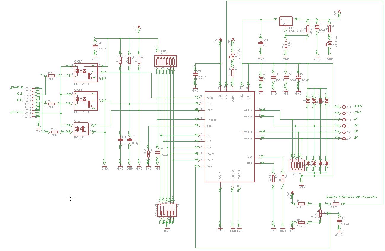

Post napisał: Ryba2 » 29 paź 2012, 16:47
Taki schemat został po uwzględnieniu uwag
Zaczynam projekt PCB
piotr_olbrysz
Posty w temacie: 36
Posty: 478
Rejestracja: 04 mar 2012, 13:51
#22
Post napisał: piotr_olbrysz » 29 paź 2012, 17:56
Ryba2 pisze:Taki schemat został po uwzględnieniu uwag
Jeszcze jedno małe ale. Ja dałem na wejściu i wyjściu złącze i układ identycznie jak są w sterownikach np. M542 tzn 6 pin, przy czym sterowanie składa się z 4pin +2pin (co zapobiega to pomyłkowemu wetknięciu złącza pwr w sygnał.). Nie dał kolega diod 1n4148 (smd) na wejściach transoptorów ( nawet chińczycy je dają) chroniących transoptory przed odwrotną polaryzacją. Proszę sprawdzić czy nie lepiej dać 2 kondensatory 220uF low eser niż jeden 470uF. Na zasilaniu dałem przy nogach scalaka dałem 0.1uF +10uF ceramiczne + dalej 2 x po 220uF panasonic low eser 0.03ohm 1.65A 10x16

Post napisał: Ryba2 » 29 paź 2012, 18:07
Sygnał dam złączem 10pin z wtyczką zaciskaną na taśmę, wyjście tak jak u chińczyka w M542.
Dioda na 5V w transoptorach szeregowo w kierunku przewodzenia? i na masie?

Post napisał: piotr_olbrysz » 30 paź 2012, 07:49
Ryba2 pisze:Sygnał dam złączem 10pin z wtyczką zaciskaną na taśmę, wyjście tak jak u chińczyka w M542.
Równolegle do diody nadawczej transoptora, katoda do anody, anota do katody. Jak pojawi się impuls ( np.esd) to nie przestrzeli kolaga diody LED . Mając tyle pinów nie łączył bym wszytkich (+) razem. Mam wtedy kolega większą swobodę w łączeniu z resztą elektroniki swojej roboty i cudzej. Zamiast 10pin można też dać 6pin

Post napisał: Ryba2 » 30 paź 2012, 14:25
Zastanawiałem się nad podciągnięciem jeszcze sygnałów do zażądania podziałem kroku(pod gniazdo 10pin) spod oprogramowania ale to zrobię najwyżej zamiast przełącznika dam piny które można będzie zamykać kluczem tranzystorowym

Post napisał: piotr_olbrysz » 30 paź 2012, 15:25
Ryba2 pisze:Zastanawiałem się nad podciągnięciem jeszcze sygnałów do zażądania podziałem kroku(pod gniazdo 10pin) spod oprogramowania ale to zrobię najwyżej zamiast przełącznika dam piny które można będzie zamykać kluczem tranzystorowym
Jak dla siebie, to piny + zworki to dobre rozwiązanie, ale podłączenie kluczy tranzystorowych to może być problem ze względu na zakłócenia . Trzeba przewidzieć transoptory ( mogą być wolne) w obudowie SMD. Jeżeli chce kolega dynamicznie zmieniać krok aby uzyskać duże obroty lub mieć dużą precyzję pozycjonowania to popieram, ale koniecznie transoptory. ( czasami daje się rs485 ale wyjdzie drożej i więcej miejsca potrzeba).

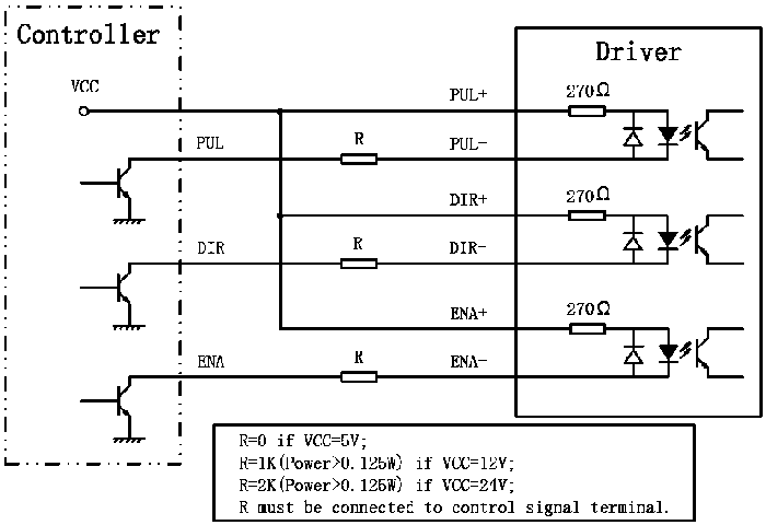

Post napisał: Ryba2 » 30 paź 2012, 21:12
Dam złącza EDG logikę i silnik, zastanawiam się czy nie zrobić tak jak w M542 - czyli dać rezystory na 270R na anodach na na katodach zrobić miejsce na mały rezystor SMD który będzie instalowany(normalnie zwora) w przypadku gdy będzie się parować sterownik z PLC lub innymi systemami automatyki gdzie obowiązują napięcia 48V

Post napisał: piotr_olbrysz » 30 paź 2012, 21:36
Ryba2 pisze:napięcia 48V
W automatyce przemysłowej używa się głównie 24V. Mały rezystor SMD musi mieć rozmiar 2512 ( dla 48v) bo musi wytrzymać >500mW przy stałym załączeniu

Post napisał: Ryba2 » 30 paź 2012, 21:45
cholera pomyliłem się z tym 48 v bo w głowie siedzi mi napięcia z zasilaczy impulsowych , 24V to od zasilania paneli, PLC, po przekaźniki i czujniki. No ale tak zrobię, a mały w sensie mały package
Rezystory dam SMD rozmiar 1206 powinno się udać polutować lutownicą grotową (mam PT 936)
