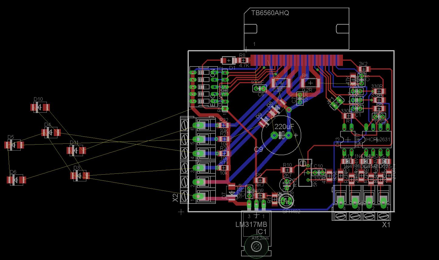

Post napisał: Ryba2 » 02 lis 2012, 01:27
Z tymi rezystorami mocy SMD mam trochę lipa, przesyłka więcej kosztuje niż ich wartość. Musze pogadać w sklepie elektronicznym może ktoś mi sprowadzi nieco taniej.
Co do połączenia reset + enable, dodałem w projekcie płytki miejsce na zworkę(jumper) zawsze się może przydać, umożliwia również podłączenie resetu do układy uP.
Na płytce już się układa Obrazek
Miejsca na rezystory mocy muszę trochę zwiększyć i rozsunąć wyjścia na silnik żeby dodać diody.

Ryba2 pisze:Musze pogadać w sklepie elektronicznym może ktoś mi sprowadzi nieco taniej.
Te oporniki na płytce take jakieś małe, Powinny wytrzymywać
4.5A*4.5A*0.5*0.2 *0.5=1.012W.
Minimum to 2512 , a na płytce jak dobrze widzę to chyba jest 1206
