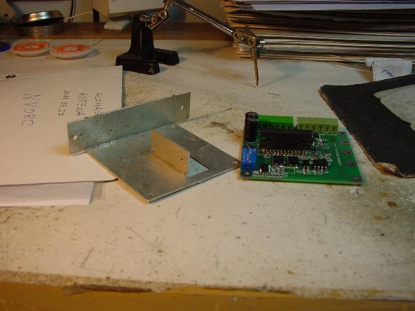

Chce dać układ równolegle do płytki i wszystko zmieścić w obrębie tego radiatora ok 70x70mm 8 diod utrudnia taki zamiar.
Dioda powinna być dobrana na napięcie przebicia 50V?
I co z masami możne być wspólna masa sygnałowa i mocowa ? (opto oczywiście osobna)?
Co do optoizolatora zostać dać sygnały na wejścia (A) diod a katody do masy? ? Ten układ podpatrzyłem przy gdzieś w necie
Zasilacz chyba dam transformatorowy 500VA 2x30V ( po wyprostowaniu i filtracji~43V) i zasilacz jak podałem. budowa takie zasilacz zamknie się w 250zł a jest również softstart oraz 12, 5V A można inaczej doczepy podłączyć i wyciągnąć ok 80V dam kondensatory 3300uF 100V

a kupi kolega za 100zł. Jak użyje kolega zasilacza niestabilizowanego to musi kolega uwzględnić fakty:Ryba2 pisze:budowa takie zasilacz zamknie się w 250zł
1 Napiecie zasilania 230V nie jest stałe i zgodnie z norma moze się wachać +/- i tu proszę sobie sprawdzić, ale sądzę że +10% /-20%
2. W sieci pojawiają się przepięcia, dla których zwykły zasilacz jest przezroczysty. Ochrona przepięciowa na 230V ( jeżeli jest) obcina szpilki do ok. 1KV. Więc raz na jakiś czas może koledze spłonąć elektronika.
3. Jeżeli będzie kolega chciał chronić układ po stronie wtórnej to trzeba dać diodę typu 1.5ke na napięcie takie ze przy maksymalnym impulsie , napięcie na niej będzie mniejsze od 50V czyli 1.5Ke 36A . Co spowoduje ze maksymalne napięcie zasilające trzeba ograniczyć do 30V
http://www.st.com/internet/com/TECHNICA ... 000663.pdf
Rozmiar płytki którą widzi kolega na fotografi to 78mmx80 ( bez złącz)
Diody 8 szt. powinny poprawić sprawność układu, ale muszę to jeszcze zweryfikować praktycznie.
Układ jest tak zaprojektowany, ze raczej powinien stać w pionie, wtedy bez problemu ciągnie się zasilania i sygnały. Mozna powiedzieć samo się układa nawet na druku 2 warstwy
na fotografi prototyp radiatora, bez wentylatora 55C
Prowadzenie mas, sygnałów to sztuka podobna do malowania i jeden wykład nie wystarczy. Ja nawet ścian nie umię malować.

Ogólnie mam maszynkę CNC z sterownikiem na TB8435. Ten sterownik buduje w ramach pracy dyplomowej sterownik zbudowany od podstaw samodzielnie powstaną 4 osie na początek + oprogramowanie sterujące.
500W wybrałem bo nie wiem ile on realnie jest wstanie zapewnić. wiem jak to jest w przypadku zasilaczy komputerowych form no-name. Zasilacz firmowy to wydatek 2 razy taki za mniejsza moc.
Chcę zrobić model manipulatora i pobawić się programowaniem procesorów ARM, dodać enkoder chociaż na jeden silnik i zrobić sterowanie w pętli zamkniętej, po testować , pobadać, poćwiczyć na tym. Optoizolacja w sterownikach dodana ponieważ myślę tez o sterowaniu po ethernet, bluetooth, z urządzeń mobilnych, android ,linux itp.
Jak oceniasz schemat ideowy sterownika który buduje , wiem że 8 diod było by lepsze dodam je jak znajdę jakieś małe , może dam trochę elementów SMD żeby zmieścić się na 62x75mm. Co z izolacją optyczna lepszym wyborem jest nieodwracanie sygnałów sterujący?

Nie mam pojęcia czy jest lepsze czy gorsze, ja stosuję z THB6064AH transoptor HCPL2631 ( podwójny) i PC817 na Enable. HCPL2631 ma ekran !!. Wyjścia podłączone bezpośrednio na wejścia TBH, + oporniki do 5V 360R.Ryba2 pisze:Co z izolacją optyczna lepszym wyborem jest nieodwracanie sygnałów sterujący?
Obecnie na 3 osie mam DR-120-48. Niby trochę mało ale wystarcza. Jutro może sprawdzę ile tak naprawdę pobiera to prądu ( sterowniki). oraz podłączę RS-150-48 MEAN WELL 98zł netto w TME. Generalnie chcę uniknąć stosowania wentylatorów. Diody Schottky sk36a 3A są w obudowie sma.
Trochę dużo roboty jak na pracę magisterską.
Optoizolacja jest konieczna na 100%, inaczej prądy błądzące po GND zabiją resztę elektroniki, a tak parę złotych i spokój.
Na schemacie błędów nie widzę, tylko brak podłączenia transoptora .OK1B Dodałbym tez diody typu 1n4148 (SMD) połączone równolegle do diod led ( zabezpieczenie przed przebiciem)
