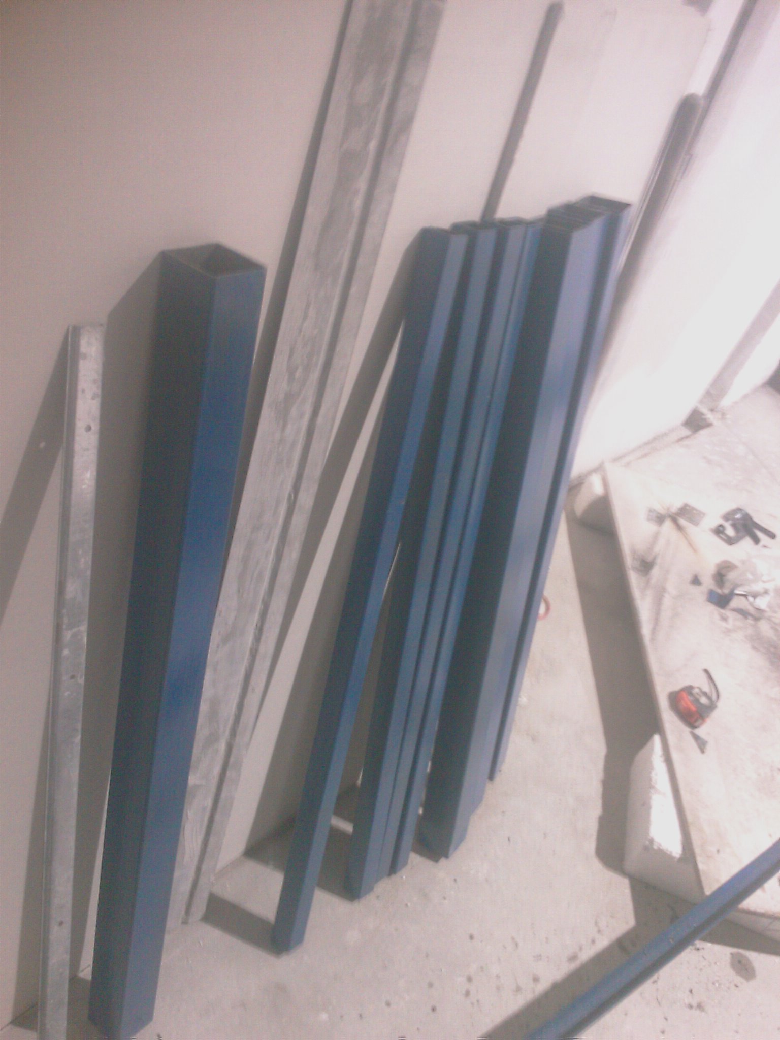

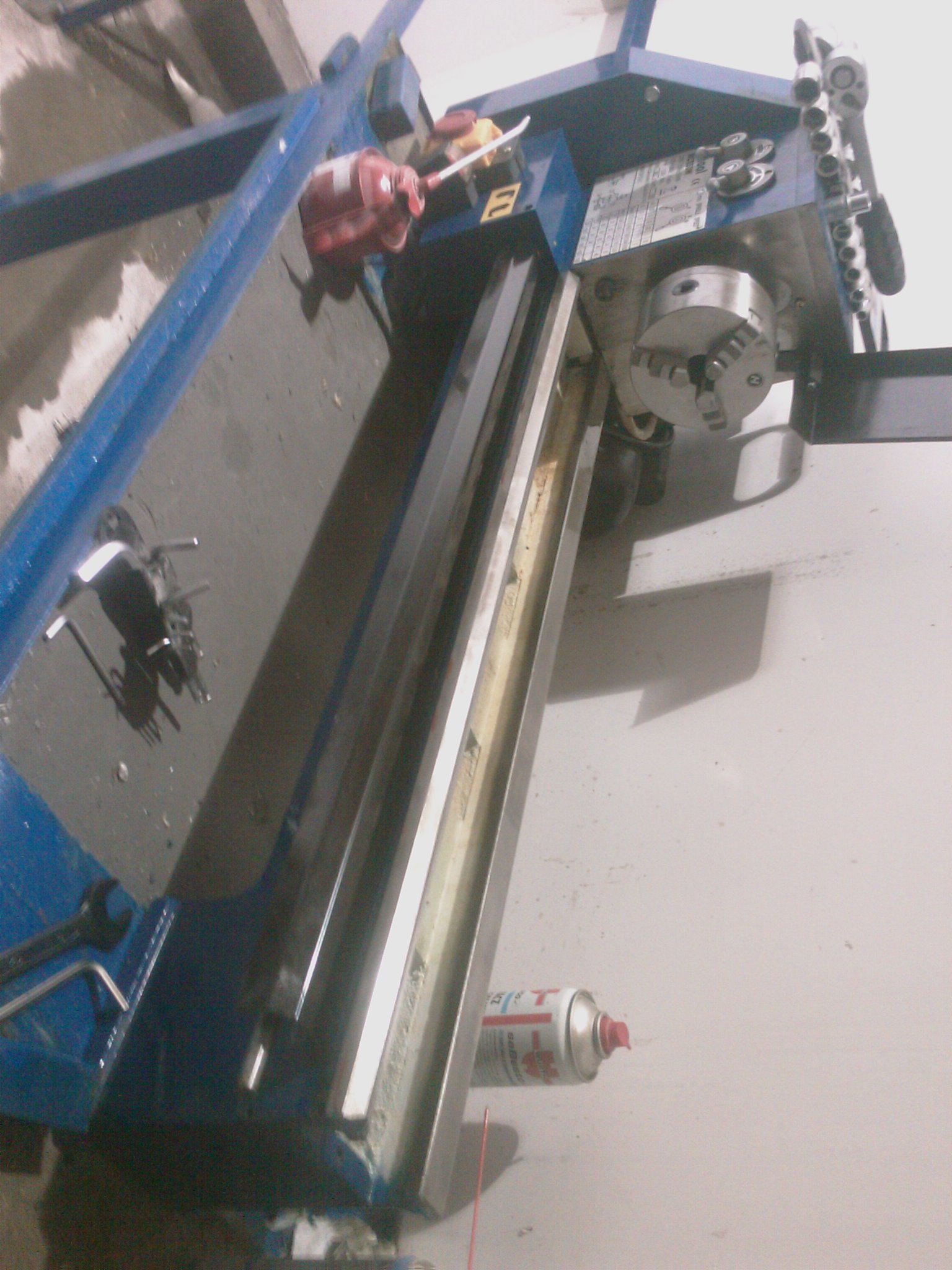

moja konstrukcja "metalowo betonowa"
z szufladą skróconą za szufladą zbiornik na chłodziwo
konstrukcja przed zalaniem blatu

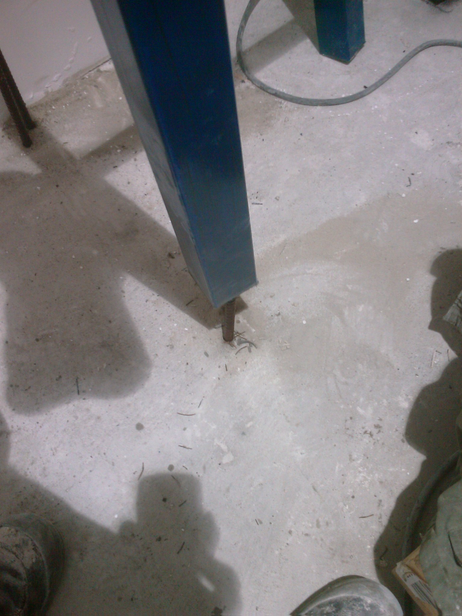

zbrojenie do podłoża
materiały
Rama przykręcana do ściany na kotwy 350mm.
Całość zalana betonem łącznie z nogami B20. Dużo pomaga przy tej czynności wibrowanie
W odczuciu pracy sztywność jest solidna.
Tokarka przykręcona bezpośrednio do konstrukcji bez podkładek gumowych.
Podkładki powodowały u mnie dziwne wibracje tokarki.
