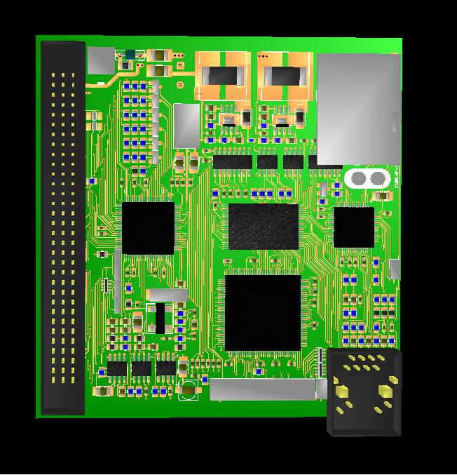

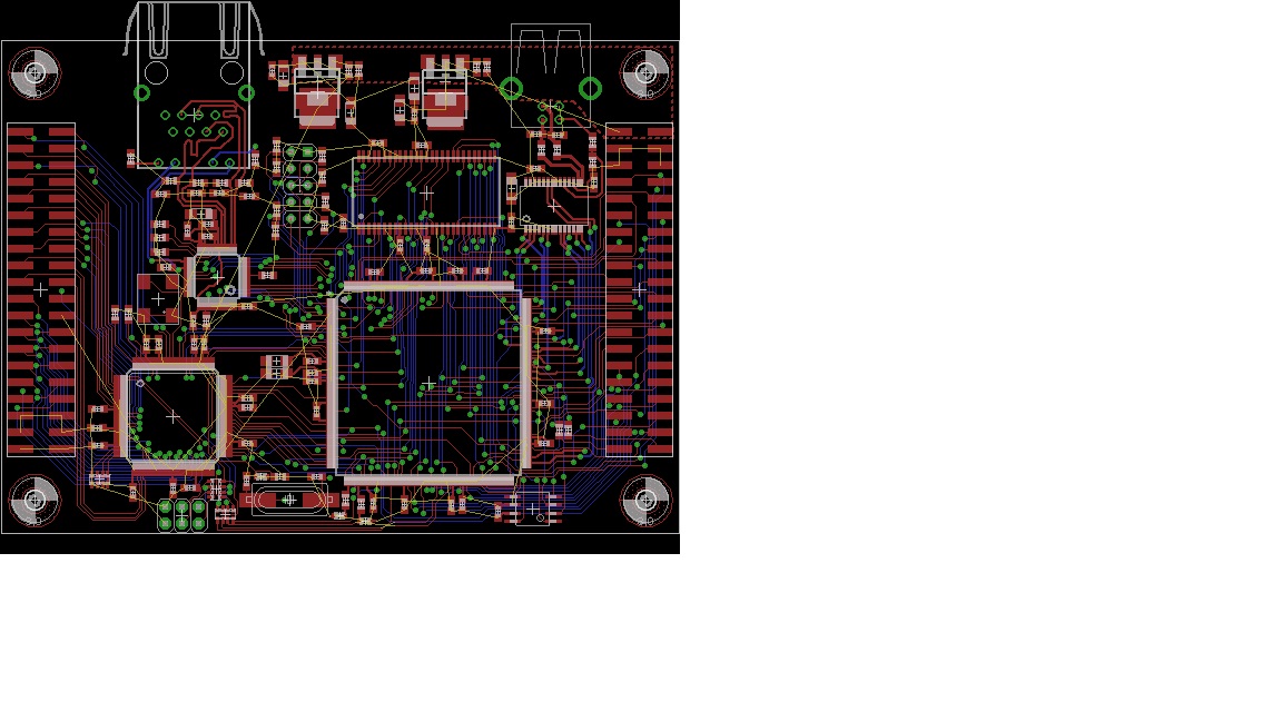

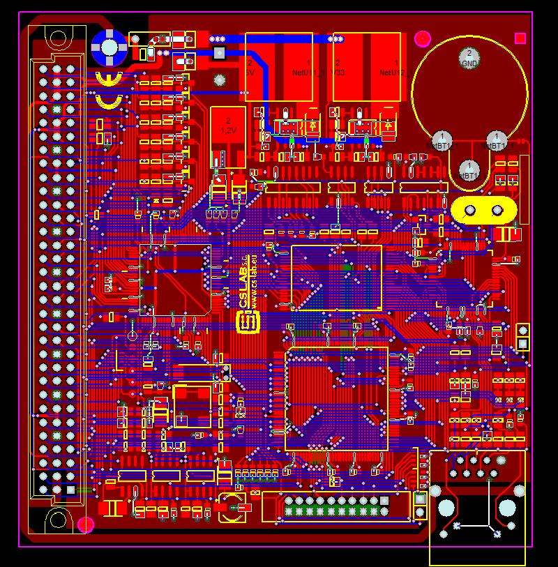

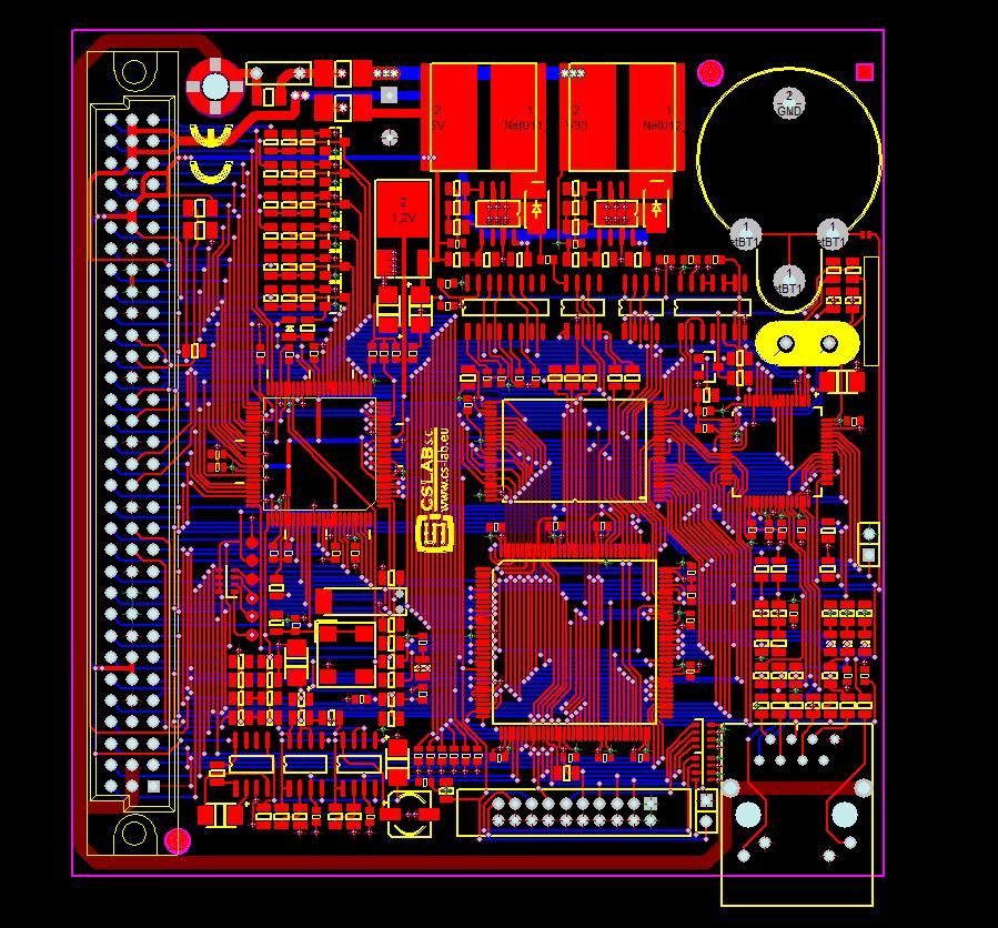

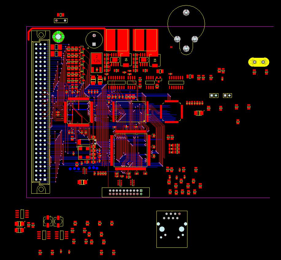

Już od jakiegoś czasu opracowujemy sterowanie po LAN-ie z sygnałami sterującymi STEP/DIR do programu mach3. Powoli kończymy projekt płytki drukowanej (płytka sterowania 100mmx100mm) dodatkowo będzie zrobiona płytka wejść wyjść (100mmx200mm).

Bardzo eleganckie wykonanie.
Widzę mamy podobny pomysł - ale moja wersja nie jest tak piękną, bo optymalizuję koszty ( zarówno Eagle nie daje takich możliwości jak program kolegi, poza tym oszczędzam na miejscu)

Dziś skończony projekt płytki drukowanej a w czwartek zostaną zamówione prototypy.
