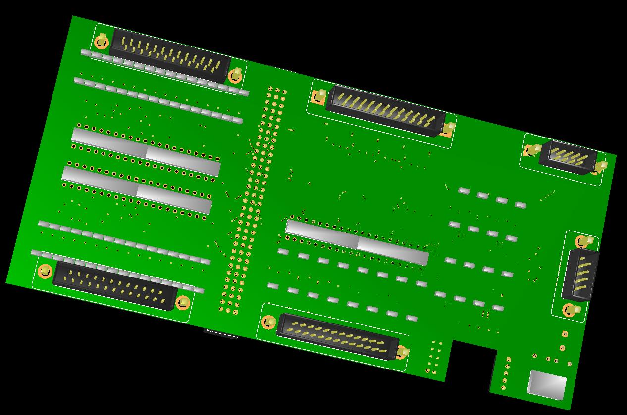

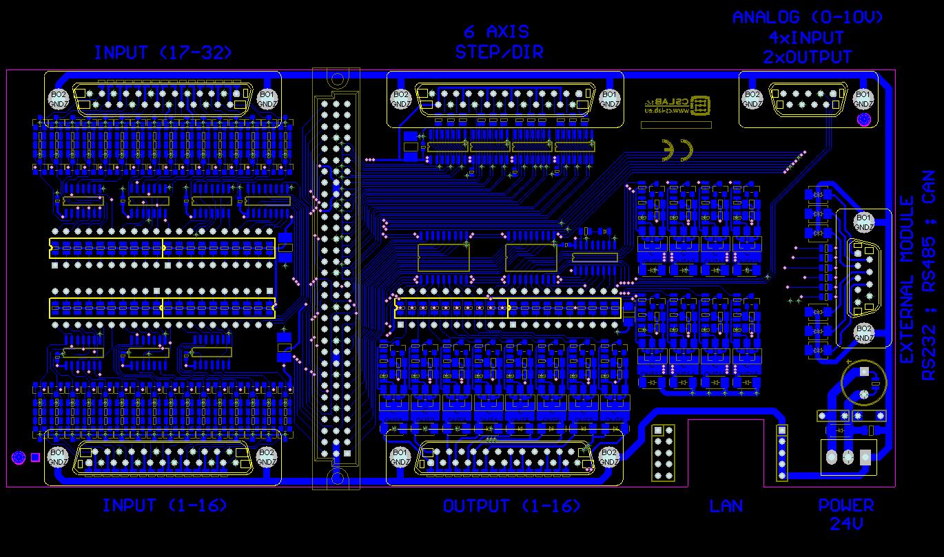

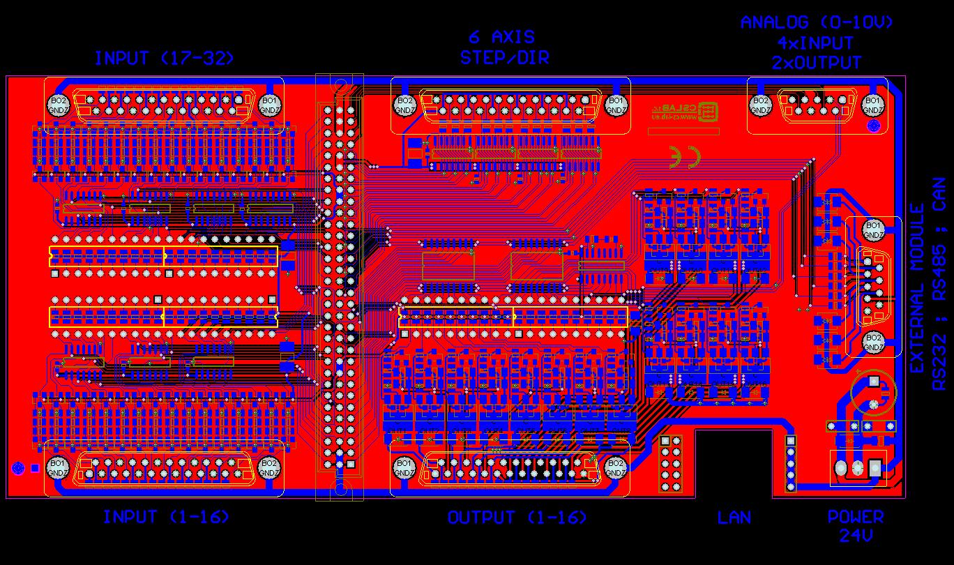

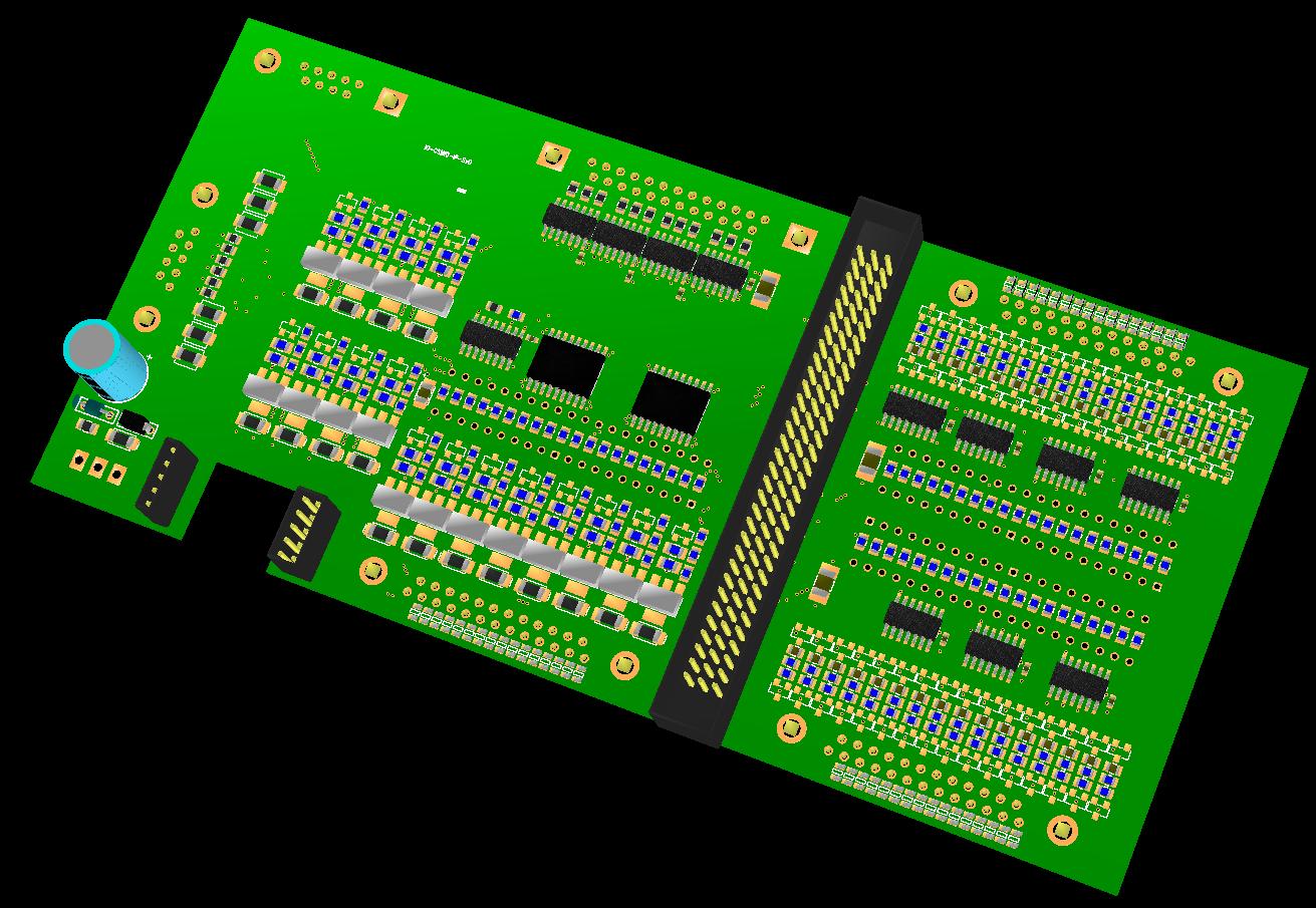

Post napisał: Piotrjub » 19 cze 2010, 17:29
Ciężko odpowiedzieć na pytanie o cenę ostateczną jak ciągle trwają prace nad całym sterowaniem. Wstępne obliczanie ceny całego sterowania oscyluje w granicach 2 tys zł.
Dziś skończyliśmy projektowanie samej płytki przyłączeniowej wejść wyjść do sterowania CSMIO-IP-P ( po lanie ).
