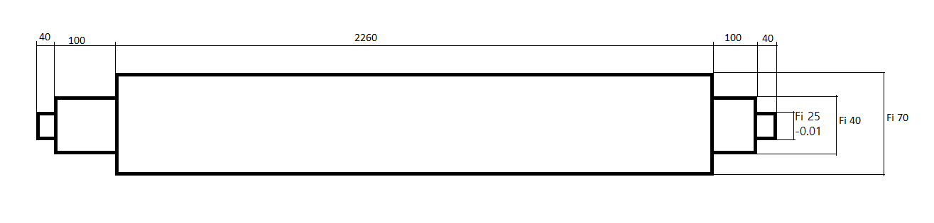

A więc mam problem z przetoczeniem wału długość 2500mm średnica 70mm a mianowicie i do sedna. Rysunek pomocniczy(paint) w załączniku jak wygląda i do niego będę się odnosił.
Zaznaczę, że jestem w miarę początkującym tokarzem i wybaczcie jeśli głupotę a dla was to jest proste :oops:
Materiał wału to stal C45.
A mianowicie wałek na najdłuższym wymiarze ma bicie 1.5-2mm i muszę jakoś przetoczyć całą powierzchnię.
Wygięcie powstało na skutek działania temperatury z maszyny i nie mogę poradzić sobie z wyprowadzeniem tej płaszczyzny gdyż podczas toczenia nie mam za bardzo jak ustawić do tak krzywej średnicy podtrzymki, przetoczenie pod podtrzymkę strasznie szarpie wałem.
Toczenie nożem z małym promieniem skutkuje drganiami już po 70mm toczenia.
Parametry jakie dałem to ok 150-200 obrotów i posuw jakoś dychę na obrót.
A najgorsze w sumie, że chyba wychodzą naprężenia stali po przegrzaniu bo złapałem wał w połowie w szczękach i oczywiście podparty kłem toczyłem ale zaczyna wyginać się po toczeniu mimo mocnego chłodzenia na takim kawałku powstał banan 5 dych.
W sumie taki wymiar to nie problem bo nie ma jakoś dużej tolerancji ale mimo wszystko wygina go w każdą inną stronę po przejeździe.
Na początki wał chwycony za mniejszą średnicę a na końcu podparty koniem po zmianie złapany w połowie i podparty kłem.
Nóż jakim toczyłem to Sandvik Coromant CKJNR 16 3D.
Tokarka jest dość duża bo trens sui 80.
Szukam informacji odnośnie toczenia takich gabarytów bo tokarka ma dużo większe możliwości ale wiedzy brak niestety a nie bardzo mam kogo poradzić sie.
Dzięki za wszystkie odpowiedzi i miłego toczenia wióra życzę :D
Rysunek pomocniczy wału.
Bez tytułu.png (4.22 KiB) Przejrzano 1833 razy

I tu jest przyczyna, chwyt takiej masy musi być mocny i pewny, a złapanie grubego na 70mm 2,5=metrowego wału za czop średnicy 25mm i długości 40mm takiej pewności nie daje. Nawet ręką przyłożoną pośrodku dałoby się takiego wyboczyć, a co mówić o oporach skrawania.... i geometria noża w tym przypadku nie ma znaczenia bo każdy generuje wystarczająco dużą promieniową siłę odpychającą by to wyboczyć, choć noże z kątem przystawienia Kr=90° jakiego użyłeś na początku, są tu zdecydowanie bardziej wskazane* od innych...

Zastanawiam się czy nie próbować toczyć go wstecznie nożem do planowania po kawałku i wsuwać to co przetoczyłem w szczęki. Tylko nie daje to gwarancji nie zrobienia banana bo po kawałku może kumulować się błąd.
Złapałem go za średnicę 40mm i dałem jak najbliżej szczęk.

Wał z rury grubościennej to dobry pomysł.
Swego czasu , jak przyjmowaliśmy zlecenia z Działu Utrzymania Ruchu , to przychodziły takie wały z rury grubościennej do regeneracji ich końców pod łożyska .
Odcinaliśmy zużyte , wspawywali nowe i przetaczali na wymiar.

jak ja robiłem wał fi 60 na l=1900 to zacząłem od uchwytu w stronę konika i w trakcie toczenia wkładam podtrzymkę

.... i średnicy, to ma iść normalnie. Jak już chcesz jechać po dysze czy dwóch to załóż płytkę do alu z małym promieniem. (max 0.04)
