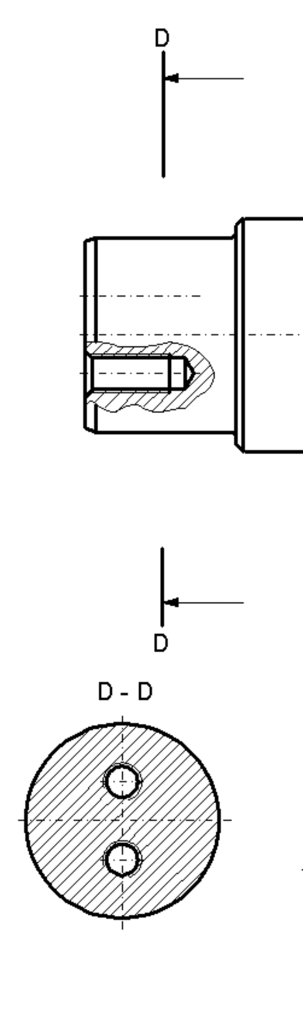

Hej.
Oczywiście że powinien był nakiełek - przy gwincie.
Podebranie po średnicy gwintu i stożek jak od nakiełka.
To i gwint się nie " zaklepie" i jest jak podeprzeć.
pzd.

To czym się różni nakiełek od fazy 30' ? Ortodoksi jeszcze chronią gwint podtoczką.
WZÓR
Posty: 8514
Lokalizacja: Oława
Re: Toczenie wału problemy
#33
Post napisał: WZÓR » 04 gru 2022, 18:29
Licytujmy się dalej. :mrgreen:
To w jaki sposób taki wał podeprzeć jak oba końce są zakończone w ten sposób (?)
Mariusz.

Post napisał: kamar » 04 gru 2022, 18:35
Bywają i takie zabezpieczenia ale jeśli robił go fachowiec to nakiełek w środku też ma.
Jak trafiłeś na partacza to przykręcasz kawałek i robisz nakiełek.

Post napisał: jasiu... » 04 gru 2022, 19:44
kamar pisze:
04 gru 2022, 18:05
Zakończenie gwintem nie wyklucza nakiełka, a wręcz nie powinno. Chyba, że to Jasia znajomi :)
Pewnie moi znajomi. A robią ten gwint po to, że czasem wygodnie ustawić pionowo wał do montażu i gwint się przydaje, żeby śrubę z uchem wkręcić. Poza tym na tym gwincie wał wisi też w piecu.
Przy okazji, żeby było, że to jednak nakiełek (po niemiecku Zentrierbohrung) https://cad-markt.de/index.php/cad-tutu ... rbohrungen
Chodzi o DIN 332-D, może się komuś norma przyda.

Post napisał: Steryd » 04 gru 2022, 19:59
kamar pisze:
04 gru 2022, 18:23
Na kieł ek, to otwór technologinczy wykonany w celu podparcia kłem (caly otwór wykonany specjalnie w tym celu).
Faza to powierzchnia przejsciowa między dwiema sąsiadujacymi powierzchniami, która przy okazji daje się wykorzystać (jeśli spełni określone warunki, bo nie musi z racji bycia tylko fazką). Parafrazując, czym się rozni tokarka od frezarki, skoro i tym i tym da się zrobić wałek ( nie wspominając o tych wałach co robi rząd, bo tego żodna obrabiarka nie ogarnie ;) ).
A co do tego, że nie zawsze się da zostawić nakiełek na czole to żadna tajemnica. Glupi wypychacz, czy inny stempel z nakiełkiem byłby jednorazwy, a przeca się ślifuje :shock:
Można?

Post napisał: jasiu... » 05 gru 2022, 17:05
Steryd pisze:
04 gru 2022, 19:59
To jest definicja, którą sobie wymyśliłeś. W książce "Podstawy projektowania procesów technologicznych typowych części maszyn" Mieczysława Felda jest definicja, że nakiełek to baza obróbkowa w postaci otworu nieprzelotowego z podcięciem stożkowym lub łukowym. Stosuje się je do mocowania obracającego się przedmiotu na kle.
W Polsce nakiełki są uwzględnione, poprzez normę PN-EN ISO 6411. Występują trzy rodzaje nakiełków, A - zwykłe, B - chronione (z dodatkową fazą) i C - łukowe, stosowane rzadko do materiałów trudnoobrabialnych.
Oprócz norm PN-ISO, w Polsce są dopuszczalne normy innych państw, np. bardzo popularne są normy DIN, gdzie mamy czwarty rodzaj nakiełka, właśnie D, z gwintem. Jest jeszcze piąty rodzaj nakiełka, określony przez DIN, nakiełki S, czyli tam, gdzie jest 90°. Dą też i inne kąty dla nakiełków, również uwzględnione w normach, ale rzadko się ich używa.
Gdybyś uważał na lekcjach, to byś pamiętał, że nakiełek DIN 332-D M16, jest nakiełkiem.
No właśnie, bo w nakiełkach każdy wymiar, jego średnica, głębokość, wszystko jest określone w tych normach.
