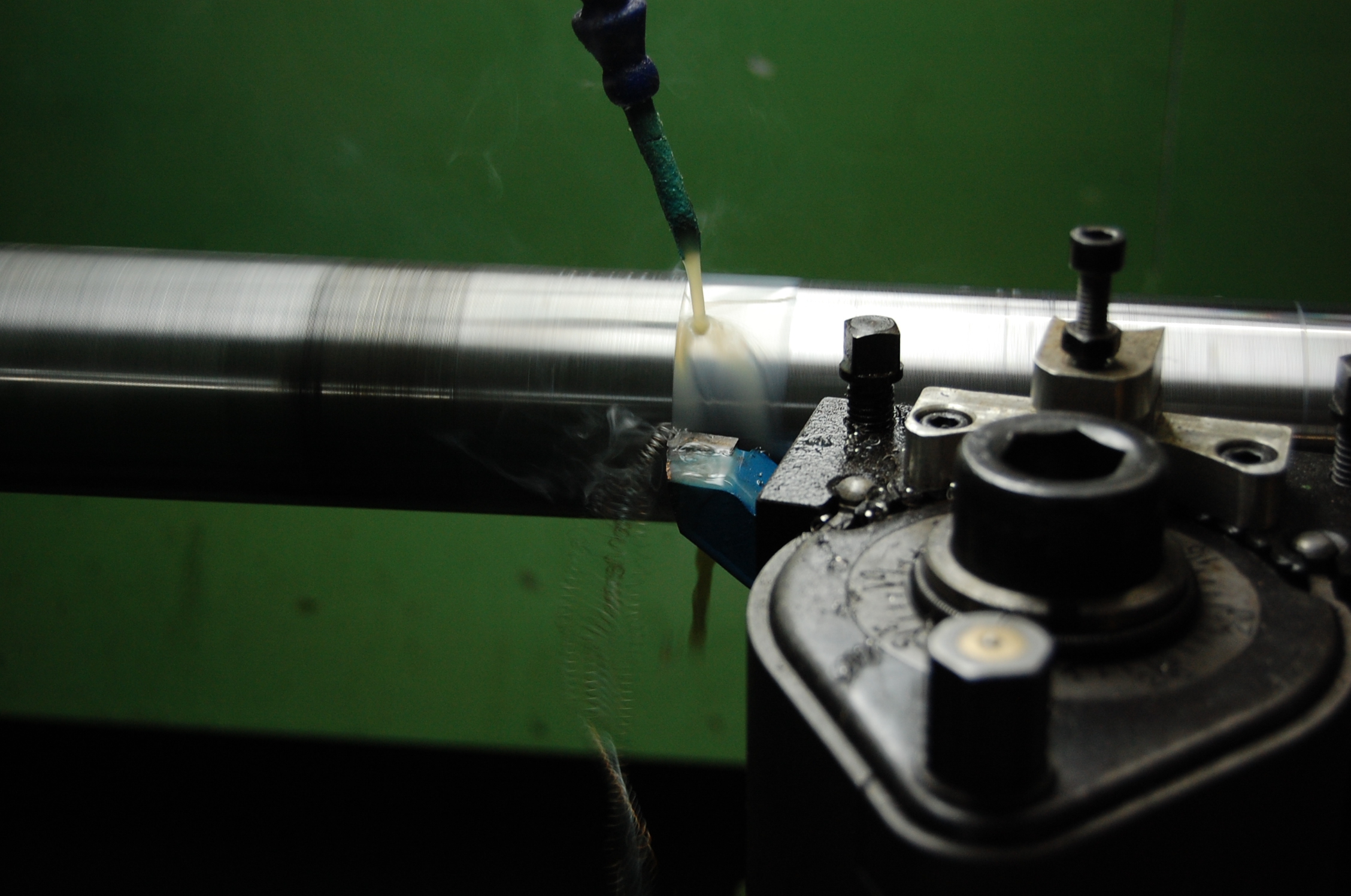

Post napisał: kamar » 04 lut 2014, 08:36
Połówka stożkowej wykałaczki gotowa, druga część czeka na nakiełek.
Obrazek Obrazek
Najlepszy nożyk do takiej roboty :)

#114
Post napisał: Zienek » 04 lut 2014, 11:03
Kędyś VCMT, potem DCMT, teraz lutowana chinka. Przygotowałeś już uchwyt nożna na żyletki? :P

Post napisał: kamar » 04 lut 2014, 12:10
Zienek pisze:Kędyś VCMT, potem DCMT, teraz lutowana chinka. P
Bywa tu na forum fachman twierdzący że aby zostać tokarzem wystarczy przeczytać opis na opakowaniu płytek :) Ja tak nie potrafię, dlatego kombinuję.

#117
Post napisał: 251mz » 04 lut 2014, 14:23
kamar pisze:Połówka stożkowej wykałaczki gotowa, druga część czeka na nakiełek.
Jak toczyłeś na takiej długości?
Czy toczyłeś dajmy na to na małym odcinku a potem przesuwałeś okular i dalej mały odcinek?

#118
Post napisał: kamar » 04 lut 2014, 14:40
251mz pisze: Jak toczyłeś na takiej długości?
Okular w połowie (ok.1.2m) Na gotowo do okulara a potem okular zaraz za suport i do uchwytu.
Za to toczenie drugiej połówki wykałaczki to już czysta przyjemność :)

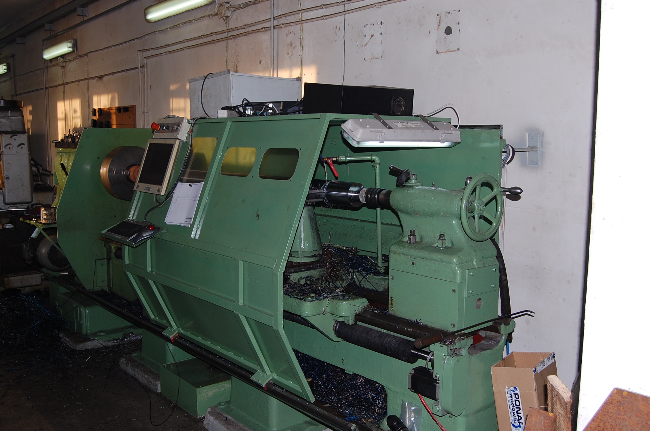

Post napisał: blasterpl » 08 lut 2014, 12:29
Mam pytanie do kolegi Kamar jakie silnik sa zastosowane w tej porebie :?: . Znajomy chce CNC-ować tokarkę SNA 710x2000 to chyba +/- takie same gabaryty.

Post napisał: kamar » 08 lut 2014, 12:41
Takie same jak w TUC-u, 12.5 i 8 Nm.
