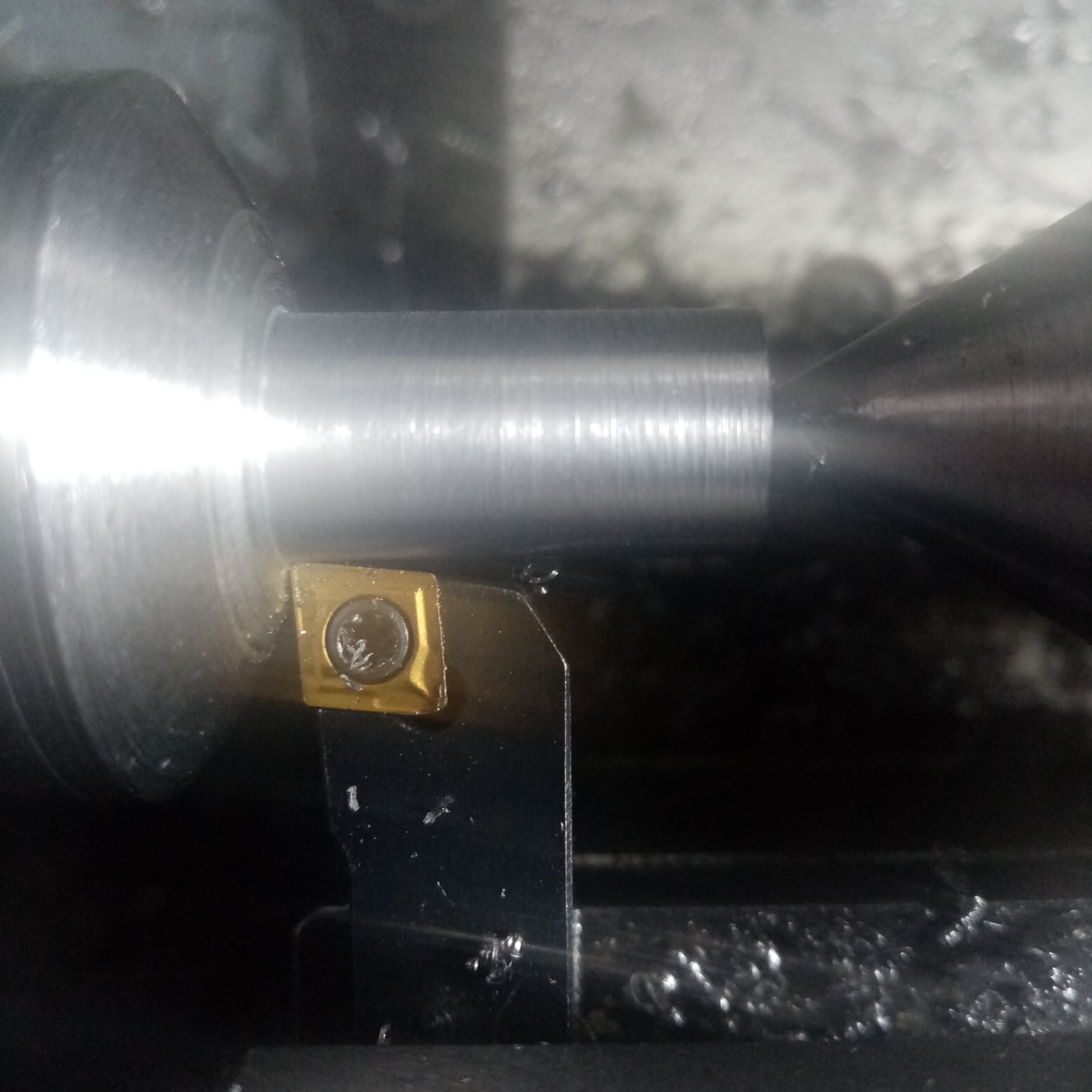

witam! problemy mam praktycznie od nowosci. luzy wykasowane na maxa, wymieniona podkładka prowadnicy suportu poprzecznego na grubszą, krótko zamocowany nóż, a nawierzchnia i tak do kitu :x wyglada to w ten sposob - nóż bierze materiał, wiór ładnie odchodzi w postaci skręconej, cienkiej wstęgi. w pewnym momencie wstążka ta się urywa i w tym momencie następuje lekka wibracja maszyny i pojawia się w tym miejscu poprzeczna kreska na nawierzchni. w rezultacie cała nawierzchnia jest pokreskowana...dodatkowo mam wrażenie, że droniejszy wiór wpada czasem miedzy ostrze a materiał i też robi mi kreski... co robie nie tak?

Zawsze w tym samym miejscu wibruje? Co za noz?

Rafalgl pisze: ↑
05 lut 2021, 22:43
co robie nie tak?
Kręcisz korbą.
Wytłumaczenie jest proste, ponieważ to jest mini lathe, więc się ugina.
Na posuwie mechanicznym można w takiej sytuacji uzyskać dobrą powierzchnię, bo opór skrawania jest stały.
Kręcąc ręką szarpiesz, nawet jeśli tego nie widzisz.

Ja bym kombinował z narzędziem. Weź zwykłą stawkę i porządnie naostrz. Przy tak małej sztywności maszyny unikałbym stosowania narzędzi z płytkami wymiennymi.

Jeżeli chcesz uzyskać pomoc, to załącz zdjęcia toczonej powierzchni , noża w zbliżeniu, podaj głębokość skrawania i prędkość skrawania (obroty, średnica wałka) i w jakim materiale toczysz.
Bez tego, to można tylko gdybać. Nawet na ręcznym posuwie można uzyskać ładną powierzchnię.

Mi to wygląda na powstawanie narostu - spróbuj zwiększyć obroty i większy kąt natarcia ostrza, jeśli korzystasz ze stalki.

Obrazek Zgodnie z prośbą wrzucam foto. Problem dotyczy zarówno posuwu auto jak i ręcznego. Powierzchnia wygląda aktualnie tak, jest to najlepszy setup jak dotąd ale i tak widać tu 2 kreski, pojawiają się raczej w losowych miejscsch. Nóż 8mm oznaczenie płytek ccmt060204 ue6020.

A po ile przybierasz na raz?
Nakiełek pod kieł nawiercony, czy tylko kieł do czoła materiału?

jak daleko jesteś od uchwytu bo widzę że podparłeś kłem, co to za stal? 235?

A chłodziwo gdzie? Lepsze płytki i większe obroty do tego.
