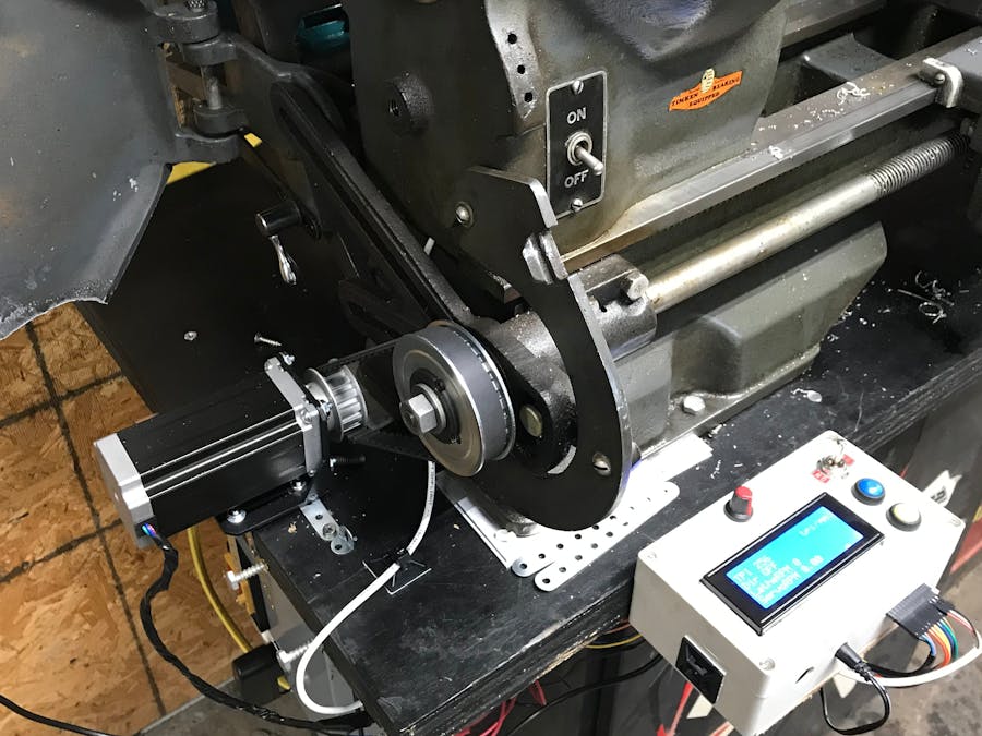

Czy ktoś z forumowiczów może poradzić w temacie?
Posiadam tokarkę stołową samoróbkę, mniej więcej tej klasy jak MTB3000 lub tym podobne małe chińczyki (długość z łożem ok. 700mm).
Na posuwie wzdłużnym, chciałbym zastosować silnik prądu stałego 12V lub 24V z przekładnią (prądu stałego w tym celu, aby zmieniać kierunek obrotu). Nie mam jednak pojęcia jaki silnik, o jakiej mocy i z jakim momentem obrotowym wybrać, aby nie przesadzić z parametrami. Może mógłby to być silnik krokowy, ale też pytanie o jakich parametrach.
Będę wdzięczny forumowiczom za wszelką poradę, pomimo że ta moja tokarka to żadne CNC.

Jeżeli dobrze pamiętam to Piotrek Sosna robił taką tokarkę i taki posuw. Widziałeś jego filmy?

Bardziej złożone elektroniczne projekty
https://create.arduino.cc/projecthub/ns ... rew-52a9c5
https://hackaday.com/2019/04/17/benchto ... -makeover/
mniej złożone mechaniczne i elektryczne projekty
https://toolingaround.ca/tyltc.php - z możliwością ustawienia skoku quasigitarą
https://sherline.com/wp-content/uploads ... ip_038.pdf
http://mikesworkshop.weebly.com/leadscrew-motor.html
Niekiedy można nabyć takie gotowce zastępczej mechanicznej gitary

moc = moment * obroty / 9550 (moc [kW], obroty [obr/min], moment [Nm])Znając maksymalny potrzebny posuw roboczy i skok śruby obliczysz maksymalne obroty śruby pociągowej, a znając moment i obroty obliczysz potrzebną moc.
Przekładnia nie zmienia mocy (zasada zachowania energii), więc silnik musi być takiej samej mocy jak obliczyłeś.
Jak dobierzesz silnik o wystarczającej mocy, to z jego obrotów wyliczysz potrzebne przełożenie.
Przykładowo, jeśli śruba tokarki ma skok 5 mm i chcesz uzyskać metr na minutę posuwu, to 1000/5=200 obr/min oraz 3*200/9550=0,063 kW czyli 63 waty, wcale nie tak dużo jakby się można spodziewać.
